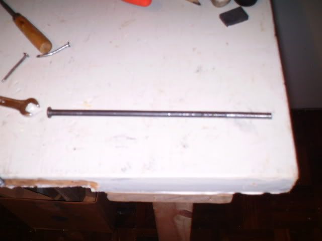

Amigos, este final de semana estava trabalhando na tico-tico de bancada, quando o parafuso tensor começou a travar e não tensionava mais a lâmina. Como sou da turma do "não desisto nunca", decidi abrir a máquina para ver qual era o problema e encontrei o parafuso assim (usando servidor externo)

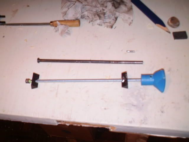

A rosca estava totalmente espanada. Verificando os motivos que poderiam ter levado a isso, observei que a porca triangular por onde corre o parafuso e que o fixa ao braço da máquina estava empenado, com um lado mais alto que o outro, forçando o parafuso a correr de lado, o que ocasionou o desgaste. Retifiquei a porca com a Dremel, igualando a altura dos dois lados, e colei no centro dele, com bonder, uma porca comum, com rosca um pouco mais estreita (3/16), esmerilhando o excesso também com a dremel, para que ficasse do formato da porca original. Usando um pedaço de barra roscada de 3/16, fiz nela o "pé" do parafuso usando porca e contra-porca
Também com bonder, colei uma porca dentro do manípulo original e a barra roscada na porca. A peça montada ficou assim

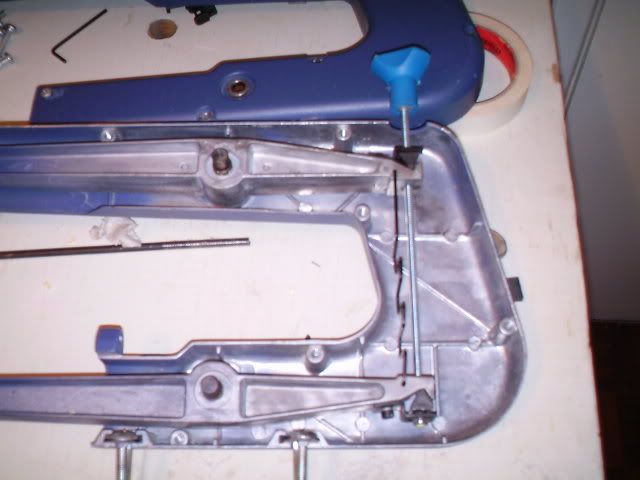

Aqui já instalada na máquina e funcionado de modo satisfatório
O único inconveniente é que, como o parafuso original é de rosca invertida e o colocado tem rosca comum, tenho que inverter os movimentos para tensionar e afrouxar a lâmina, mas nada que o treino não torne comum, além de possibilitar o uso da máquina até conseguir uma peça nova original.

Valeu pessoal! Esse conserto funcionou bem até eu conseguir o parafuso original, que está comigo há um bom tempo, mas ainda não troquei. Tenho usado pouco a máquina, e muitas outras coisas para fazer, então a troca foi ficando. Como a máquina está funcionando muito bem com o improviso, acabei deixando para uma hora de folga :D . Vespa, o parafuso é de rosca invertida porque a porca superior tem que descer, ou seja, se aproximar do suporte inferior para tensionar a lâmina. Com o parafuso rosca direita, para tensionar preciso girar o manípulo sentido anti-horário. Com o rosca esquerda o tensionamento é feito girando o manípulo no sentido horário. Abraços!

Neste momento também me debato com o problema do parafuso. Antes de ver este tópico sobre a einhell vi como alguém consertava uma maquina com o mesmo problema (era uma sheppard acho) e la fui eu vascular a garagem e dei com um varão roscado de 6 mm, e soldei um parafuso no final. tudo bem ate ai, contudo ao tentar roscar o segundo parafuso triangular o que tem a rosca não havia meio de o enroscar nem o manipulo azul. la pensei ir a rua do Almada ver se arranjava o parafuso, nada feito. mandar vir da einhell custa +- 5 euros sem portes e 2 semanas de espera. como o parafuso é uma peça que se gasta muito estar sempre a bancar fica caro. por isso acho que vou tentar outra solução e aproveitar o varão roscado o truque e arranjar um pedaço de madeira que faça a parte triangular do parafuso e meter uma rosca no meio e já temos um parafuso à maneira. terei que comprar uma peça para trocar pela peça azul que seja rosca normal.

Paulo, eu fiz uma adaptação com uma barra roscada e porca comum um pouco mais estreitos, de 3/16". Não vai conseguir rosquear essa porca triangular na barra roscada porque ela tem rosca esquerda, e a barra tem rosca direita. O negócio é desprezar a rosca da porca e usá-la somente como suporte para uma porca comum, mais fina. O adaptador tenho usado o da Einhell mesmo, mas não desenvolvi nada para agilizar a troca, que é bem desgastante mesmo. Nossa amiga Taci77 fez uma adaptação que evita o mandril inferior ficar caindo toda hora, muito útil, neste . Abraços!
