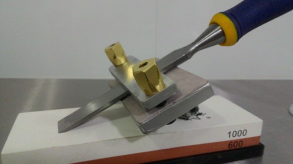

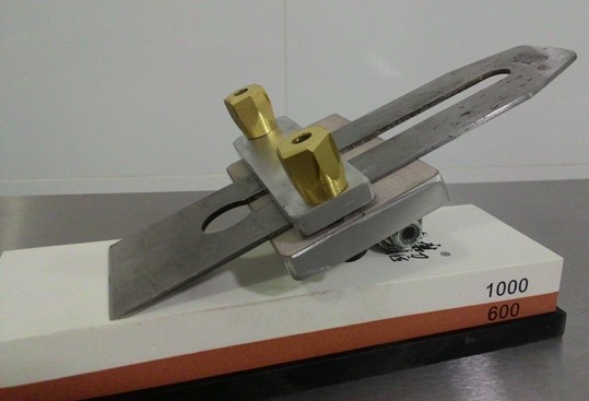

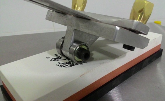

Gabarito muito útil para afiar formões e lâminas de plainas, este gabarito acomoda lâminas até 70mm, com 10 mm de espessura.
Eu desisti de fazer o gabarito de madeira, pois usa-se agua nas pedras de afiar,
o que poderia diminuir a vida útil da ferramenta, em razão que agua e madeira não podem ocupar o mesmo espaço :doh:
Resolvi fazer ferramenta em alumínio, com rolamento blindados, Knobs em Bronze.
Berço de alumínio com 9,7mm de espessura por 90mm x 50mm, cinta que prende o formão ou a lâmina é de 6mm por 90mm x 25mm.
As superfícies em contato com as ferramentas recebeu uma lixa da-água colada com cola de contato, para evitar que as ferramentas deslizem.
Como teste afiei a lâmina de uma plaina que estava completamente sem fio,
e fiquei surpreso com o resultado, ficou muito firme a lâmina durante o processo de afiação.
Segue as imagens:

O seu jig ficou muito bom. O alumínio, embora nāo seja para bico de pica-pau, é um material muito mais adequado para o contato com a água.
Se me permite mais um pitaco, eu substituiria os parafusos por parafusos de aço inoxidável.
Re: Horning Jig de Alumínio
Valeu Mano, Zeca e PC :up:
jasfbr escreveu:Mas o que pude observar é que cada ferramenta deve ser afiada em determinado ângulo ideal para a mesma. Como você faz para obter esse ângulo com o gabarito?
Eu ainda não tenho um gabarito de ângulo de afiação porque não tinha definido ainda o meu gabarito de afiação /think
Eu uso o método visual e um medidor baratinho, mas mesmo por ser barato é bem preciso da , Mas tem outro da Starrett que também é barato acho que são irmãos :saint:
Depois vou fazer umas fotos mostrando o método que uso :up:
PC64 escreveu:Se me permite mais um pitaco, eu substituiria os parafusos por parafusos de aço inoxidável.
PC ai na capital acha-se de tudo, até o que não perdeu :doh: mas aqui no interior a coisa começa a complicar, de aço inox acha-se barra de parafuso, mas parafusos só alguns tipos, mas de uso especifico, no passado distante eu fazia caixas de amplificadores e mandava cromar os parafusos, mas para compensar o custo, tem de ser o milheiro, a loja que vende os parafusos se encarrega de mandar dar o banho.
O parafuso que optei tem de 1/4" tem 29,37mm (1.5/32") comprimento, uso a cabeça dele para travar na base, fiz um rebaixo, assim parte da cabeça fica embutida, se usar barra, teria de bolar outro meio de travar o parafuso /think
Esta medida uso como padrão em minhas invenções, pois uso macho de 1/4" é fácil de achar por aqui :up:
Vou ver o que é mais viável, que não eleve o custo :up:

Muito legal, Edu !
Se me permite um pitaco, precisa de um batente onde se coloca a lâmina para garantir perpendicularidade com a pedra.
Sem o batente, você pode acabar afiando mais um lado do que o outro e então perde o esquadro da lâmina.

Fabioreis escreveu:Muito legal, Edu !
Me baseie nos modelos da Veritas e outros, a Veritas vende um acessório separado ou compra-se o kit junto, e é ele quem garante as medidas de ângulo e esquadro do fio.
Este acessório ainda vou fazer, é que não estou mexendo com madeira, pois a dengue tem me dados ainda algumas recaídas mas como não fico longe de meu parque de diversão particular vou fazendo outras coisinhas :oba:

Edu, gostei imensamente!!! Uma pergunta, como vc uniu a parte de baixo (com rolamentos) à superior, pelo que pude observar não foi soldada!! usou cola para isso? Esse alumínio vc comprou a barra, ou esta aproveitando o que já tinha em casa? Foram duas perguntas!! :up:
PS: Tenho um nestes mesmo molde que confeccionei a algum tempo, só que o meu fiz de metal e usei três rolamentos!! depois posto algumas fotos aqui para vc ver!!!
Xislair!!
XISLAIR escreveu:Edu, gostei imensamente!!! Uma pergunta, como vc uniu a parte de baixo (com rolamentos) à superior, pelo que pude observar não foi soldada!! usou cola para isso? Esse alumínio vc comprou a barra, ou esta aproveitando o que já tinha em casa? Foram duas perguntas!! :up:
Xislair!!
Usei 2 rebites longos de 5/32"(3,96mm), e furei com uma broca de 4mm entrou bem justo :up:
Tô aguardando a postagem com fotos do seu :up:

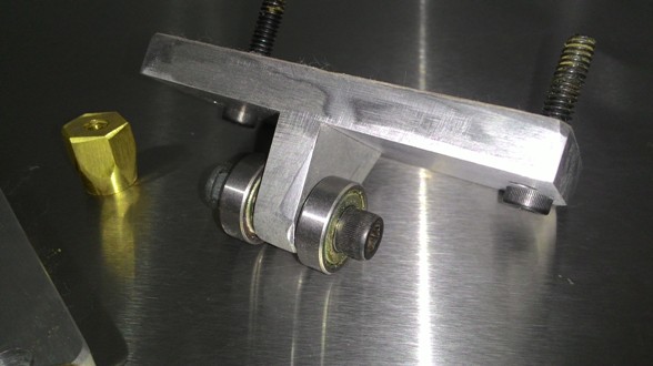

Xislair,
Os 3 rolamentos devem dar maior estabilidade ao jig quando afiamos fomōes pequenos. É mais parecido com o jig da Veritas, que tem uma base larga.

PC64 escreveu:Xislair, Os 3 rolamentos devem dar maior estabilidade ao jig quando afiamos fomōes pequenos. É mais parecido com o jig da Veritas, que tem uma base larga.
Isso mesmo PC dá uma boa estabilidade quando se esta afiando, se bem que não tenho muito como comparar, pois nunca manuseei outro, mas de um modo geral é bem pratico e firme, só tem que ter paciência na afiação, :saint: /think mas nunca tenho pressa quando estou afiando, mas como fazemos por prazer e não por obrigação, tudo é diversão!! :up:
Xislair!!
Re: Honing Jig de Alumínio
XISLAIR escreveu:
Xislair!!
Discordo de sua opinião PC :[-X:
Se os dois rolamentos do meu Honing fossem juntos, você poderia fazer esta afirmação, mas entre eles existe uma separação de 13,5mm muito maior que o espaço ocupado por um único rolamento.
Como este vendido pela AliExpress, que tem 2 rolamentos junto no centro:
Honing-Guide-Tool-Fixed-Angle-Holder-Hone-For-Sharpening-Blade-Woodworking-Tools-Knife-Cutter-Sharpener-Chisel.jpg_350x350.jpg
Se medirmos a distancia entre as bordas externas dos rolamentos, veremos que são quase a mesma área de apoio, então considero os dois (meu e do Xislair) com a mesma estabilidade técnica :up:
Seria considerado também instável, este outro vendido pela Woodcraft, que é igual aos chinesinhos vendido pela AliExpress, que tem apenas um rolamento no centro, como este da foto abaixo:

Edu,
Concordo com você que o espaço entre os rolamentos do seu jig confere a mesma estabilidade que um rolamento ali no meio.
Entretanto você está comparando o seu jig com ferramentas chinesinhas, e eu estou falando de um Veritas:

Edu,
Eu também fico babando de ver as ferramentas que os gringos tem lá fora. A gente aqui sofrendo....
Eu sei que o Veritas é caro. Hoje eu não teria coragem de dar R$ 900 em um desses.... Nem metade disso. Comprei numa oportunidade daquelas ímpares, e também meio que "no impulso": estava negociando nessa mesma loja um modelo simples (nessa época eles não trabalhavam com o Veritas) e não quiseram manter a promoção de frete grátis que terminara um dia antes da minha compra. Chora daqui, chora dali, acabou que não comprei por birra. Fui ver no ebay e acabei comprando. É lógica que depois da compra feita eu vi esse da Veritas. Foi amor à primeira vista! Me apaixonei. Tive que comprá-lo. O outro que havia comprado acabei dando a um amigo. Não me lembro quanto custou. Não foi barato, mas nem de perto os R$ 900 que estão cobrando aqui. Lá fora custa uns US$ 70.
Só fiz a comparação para que o de vocês possam ser aperfeiçoados. Gostei bastante do fato do seu jig ser de alumínio (não enferruja) ! O do Xislair ficou faltando o acabamento. Muita lima, lixa e eu faria uma pintura epoxi, que é mais resistente.
Outra diferença importante que os jigs comerciais (chinesinhos ou de grife) tem é quanto ao posicionamento da ferramenta no jig. Por meio de um gabarito (o da Veritas), que garante tanto o alinhamento quanto o ângulo de afiação (o Miro fez um), ou por meio de um batente lateral que centraliza a ferramenta no jig, a ferramenta é posicionada corretamente para uma afiação perfeita. O jig da Veritas ainda tem uma regulagem fina que permite fazer um micro bisel ao final da afiação.
PC já estou desenvolvendo um gabarito para regulagem dos formões e lâminas, vai ser também em alumínio :up:
Como só trabalho de sábado e domingo, tenho de ficar só na teoria durante a semana :Compchat:

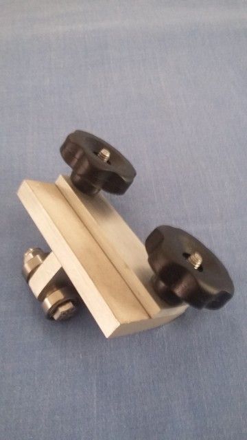

Nova versão do Jig com parafusos de aço inox e knob de resina com rosca metálica internamente.
Separados dos rolamentos também de aço inox.
Segue fotos:

Amigos meu Jig está com a produção atrasada devido a versão 2, que tem um chanfro de 45º e eu estava fazendo na lixadeira de cinta, e acabava elevando o custo dele pois um cinta de lixa dava apenas para um Jig e meio, estou montando uma mesa coordenada para fazer esse trabalho.
Esse chanfro propicia um grau mais fechado na afiação :up:

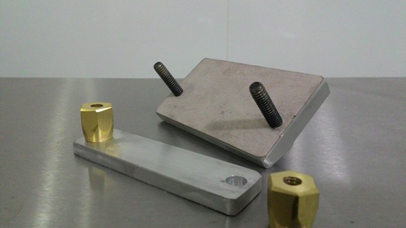

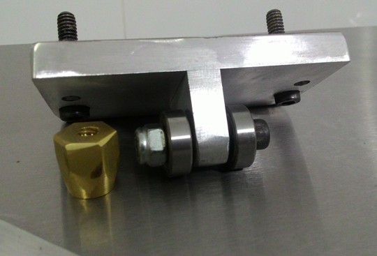

Honning Versão 2.0 :up:
Todos os parafusos, arruelas de pressão e porcas são de aço inox.
2 parafusos na base para maior rigidez mecânica.
Suporte dos rolamentos mais largo para maior estabilidade.
Knobs de bronze, envernizados.
Segue fotos:
Detalhe do knob secando após passar verniz protetor
