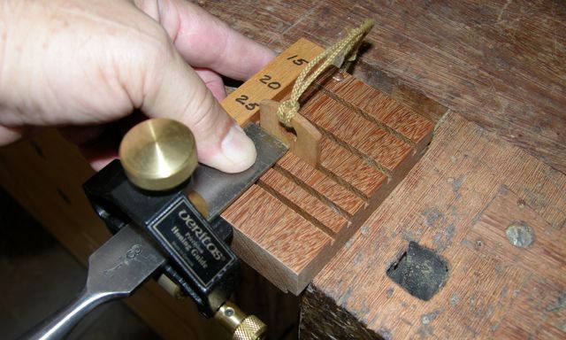

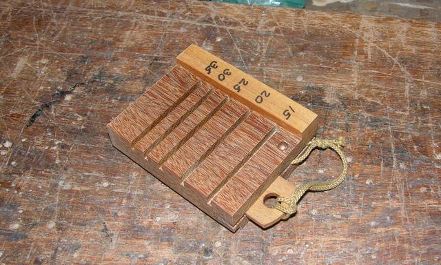

Estava precisando fazer um jig para ajustar o angulo na guia de afiação de formão e lamina de plaina.

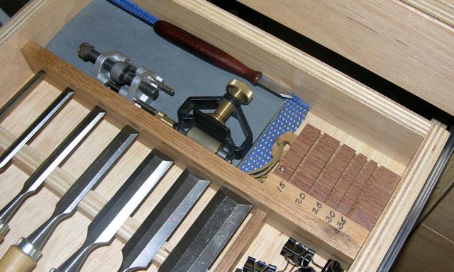

Queria fazer um bem compacto pois queria guardar junto com os outros acessórios de afiação.
Usei Cumaru, Itauba e um pedaço de Cadarço.
Acabei chegando nesse resultado, espero que gostem:

Miro,excelente esse gabarito,parece escala de violão,parabéns.

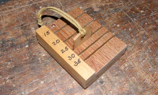

Edu escreveu: Muito útil esse jig, parabéns pela execução
As marcações 15, 20, 25, 30, 35 são graus
Que padrão usou para confeccionar a escala
Tenho interesse em fazer um
Revendo a foto abaixo
Cheguei a seguinte conclusão
Devo colocar o formão no ângulo desejado no Jig de inclinação, e na tabuinha que comporá o Jig, devo ir marcando os graus desejados, depois é só fazer os frisos.
Miro me diz se estou correto

Edu, é isso mesmo.
Me inspirei para fazer esse Jig naquele modelo que usa uma pranchina de +- 20x30cm e tem um taquinho para cada angulo.

Excelente ideia. Esse jig da Veritas é excelente. Além de ser firme, pois o rolete é bem largo, dando maior estabilidade ele tem uma regulagem para fazer o bisel na ponta no final da afiaçāo. Essa peça que você fez facilita a fixaçāo da ferramenta na posiçāo correta.

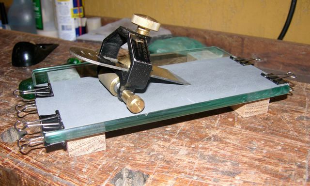

Bom Dia, Edu. Como vai?
Tenho usado 2 pedaços de MDF revestido que cabe até 4 pedaços de lixa cada 1.
Acho legal assim pois deixo colado todas as lixas que uso e já fica pronto pra cada situação.
Parei de usar as presilhas pois a lixa vai se soltando durante afiação.
No MDF tenho usado cola reposicionável.
Uso grão 100/ 150/ 300/ 600/ 1200/ 2400.
Uso agua num recipiente pequeno e vou molhando a ferramenta.

Miro,
Eu tenho um vidro igual ao seu. Nāo precisa prender a lixa. Basta molhá-la que ela segura no vidro!!!

Legal PC!
Vou experimentar dessa maneira.
