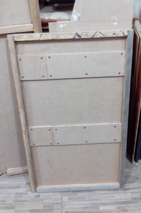

A estrutura será de MDF de 30mm, usarei chapa de MDF cru de 15mm coladas, a mesa será de 850mm x 650mm x 15mm, ainda não calculei área útil de trabalho.

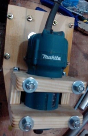

A tupia vai ser a Makita 3709, tenho 2, vou usar a que ganhei de um amigo marceneiro que se aposentou, ela está sem a base, e justamente a base não vou usar :up:

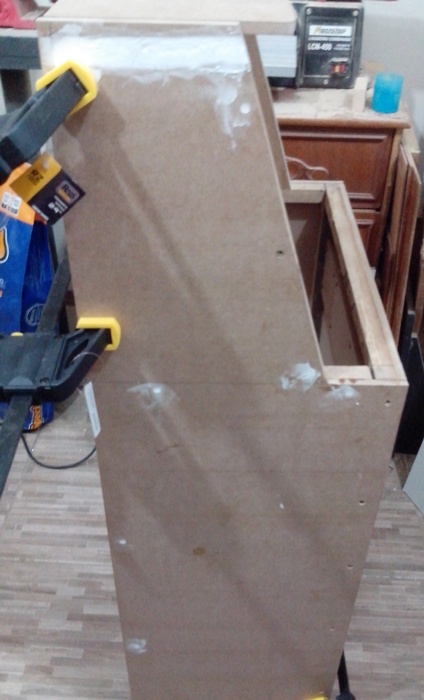

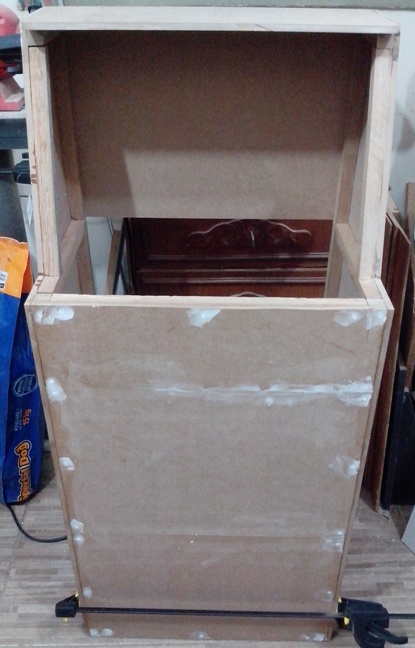

Com a sobra do MDF, vou montar um gabinete igual ao Sistema 700, acho que o computador com teclado, monitor, fonte e placa incorporados em um só gabinete, deixa ele mais resistente ao ambiente da marcenaria. :up:

Edu escreveu:A estrutura será de MDF de 30mm, usarei chapa de MDF cru de 15mm coladas, a mesa será de 850mm x 650mm x 15mm, ainda não calculei área útil de trabalho.

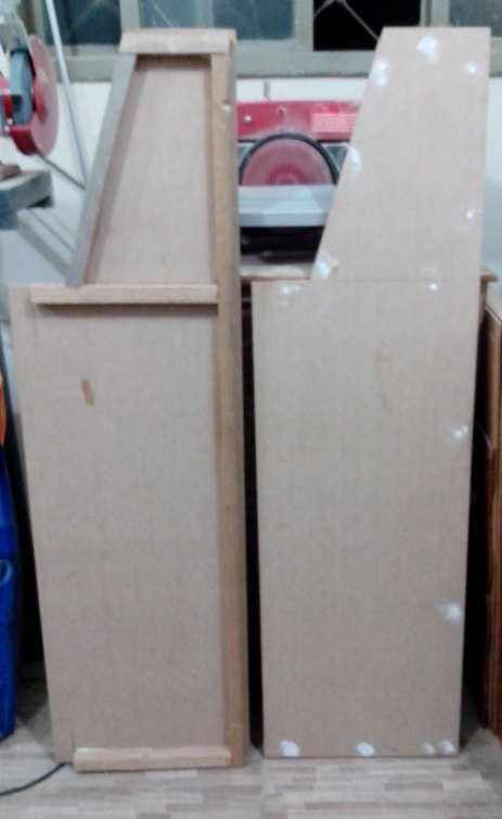

Sai hoje para ver o MDF, e tive uma ideia, perguntar nas duas grandes lojas com 3 letrinhas apenas que tem aqui na City maior /think
Perguntei aos funcionário do corte, se tinha sobras de MDF cru :?:
Resultado: Ganhei uma capa perfeita de MDF CRU 2750X1840X12mm inteira, que eu pedi para corta-la me 3 fatias, isso para caber no meu furgãozinho, E na outra loja ganhei vários retalhos de bom tamanho de MDF cru de 12mm e um pedaço de 25mm, e mais alguns retalhos que servem como sarrafos, vou usar para travar o gabinete do System 700 :happy; :happy;
Com o MDF é de 12mm, a estrutura final vai ficar com 36mm :up:

Como sei que todo mundo gosta de fotos, inclusive eu :oba:
Segue as fotos do Furgão com a coleta :up:
Amo meu Furgão :oba:

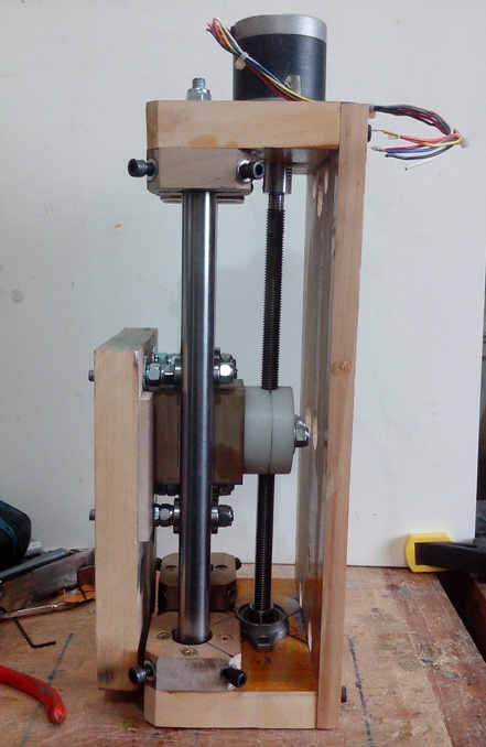

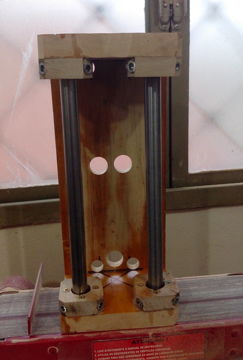

Dando sequencia segue detalhes:
Esta foi a parte mais dificil definir a altura da torre na posição vertical (Main Upright)
Segue um desenho adaptado nas medidas da minha máquina :up:
Ver em Tamanho realimg/woodpecker cnc.JPG[/miniatura]

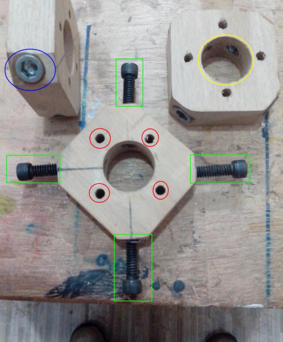

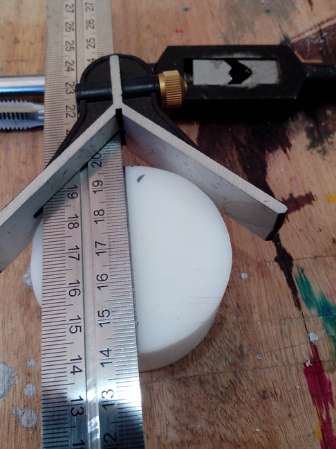

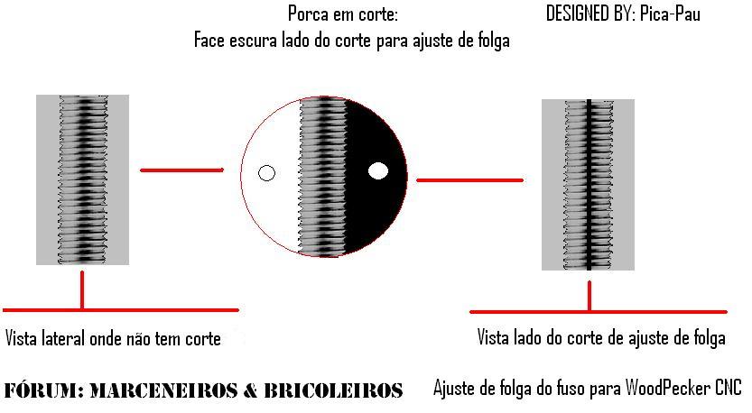

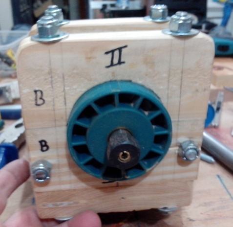

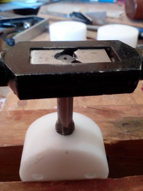

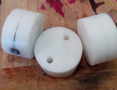

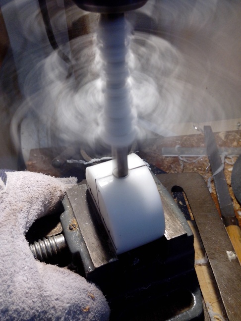

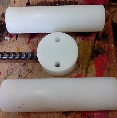

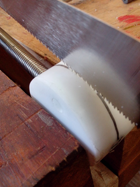

Segue detalhes construtivos da Porca Anti-folga, resolvi modifica-la usei Tarugos redondos de Poliacetal :up:
Furo para o Fuso com rosca de 12mm NC, furo para prisioneiros de 8mm sem rosca, diâmetro de 55m x 30mm.
Rasgo feito com serrote Japonês para Bambu :doh: Poliacetal cortou beleza, Ele só apanhou na hora de cortar Teknyl :loll:

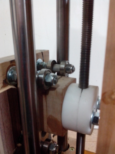

Porcas anti-folga prontas
Buchas das bengalas superiores também prontas :up:

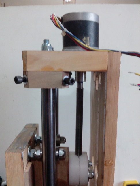

Re: Minha 1ª CNC (baixo custo)
Este rasgo lateral faz a função de apertar a barra roscada para diminuir a folga no fuso :up:
Ver em Tamanho realimg/IMG_20140706_122114.jpg[/miniatura]

Edu escreveu:Este rasgo lateral faz a função de apertar a barra roscada para diminuir a folga no fuso :up:
Este rasgo, corta a porca inteira, ou é só superficial?

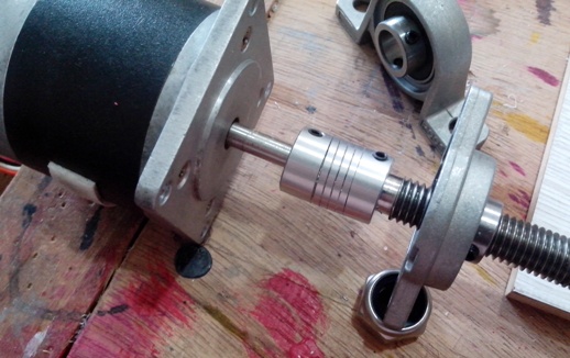

Como vc pretende "unir" os fusos no eixo dos motores de passo?

mellado escreveu:Este rasgo, corta a porca inteira, ou é só superficial?
Este rasgo desce até as rosca, Segue o desenho :up:

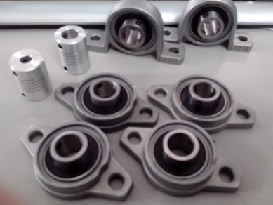

jlunge escreveu:Como vc pretende "unir" os fusos no eixo dos motores de passo?
Assim:
Material adquirido no ML, por bom preço e de qualidade :up:

Este acoplamento de alumínio é flexível, então fica resolvido o problema de alinhamento :up:
Também vou suar 2 mancais em cada fuso, com isso não deixo forças Radiais no eixo do motor :oba:

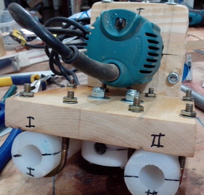

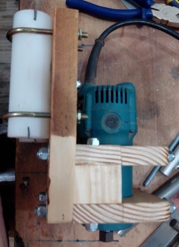

Dando andamento terminei o cabeçote do pórtico móvel :up:
Usei a madeira daquele guarda-roupa caçamba-do :saint:
Para fixar as buchas de Tecnyl, usei aqueles ganchos em C usados para prender conduítes, as porcas pretendo colocar porcas parlock :up:
Segue fotos :happy;

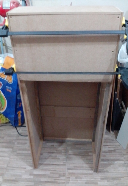

Dando continuidade :saint:
Eu resolvi mudar o formato do gabinete do micro, o igual ao Sistema 700, eu teria montar uma bancada :doh:
Quinta estive fazendo coleta e consegui mais sobra de MDF de 9mm :happy;
Então vi um modelo estilo Totem /think
Segue fotos
Agora meu Totem WoodPecker
Frente = 520mm
Profundidade = 325mm
Altura = 1250mm
Altura do teclado em relação ao piso = 890mm
Ângulo do painel do monitor = 15º
Painéis laterais e frontal inferior com sarrafos de reforço e com aplicação de F12 nos parafusos :up:
Ver em Tamanho realimg/IMG_20140720_010659.jpg[/miniatura]
Ver em Tamanho realimg/IMG_20140720_010518.jpg[/miniatura]
Emenda dos painéis :doh:
Ver em Tamanho realimg/IMG_20140720_010709.jpg[/miniatura]
Como podem ver :fio: o sarrafo também é produto de caçamba :loll:
Totem WoodPecker CNC
Frente = 520mm
Altura = 1250mm
Ver em Tamanho realimg/IMG_20140722_004357.jpg[/miniatura]
Ver em Tamanho realimg/IMG_20140722_004410.jpg[/miniatura]
Ver em Tamanho realimg/IMG_20140722_004432.jpg[/miniatura]
Hoje a noite dou continuidade, estou na duvida se na porta que fica na traseira para acesso ao circuito coloco dobradiça ou se fecho só com parafusos+porca-garra /think /think

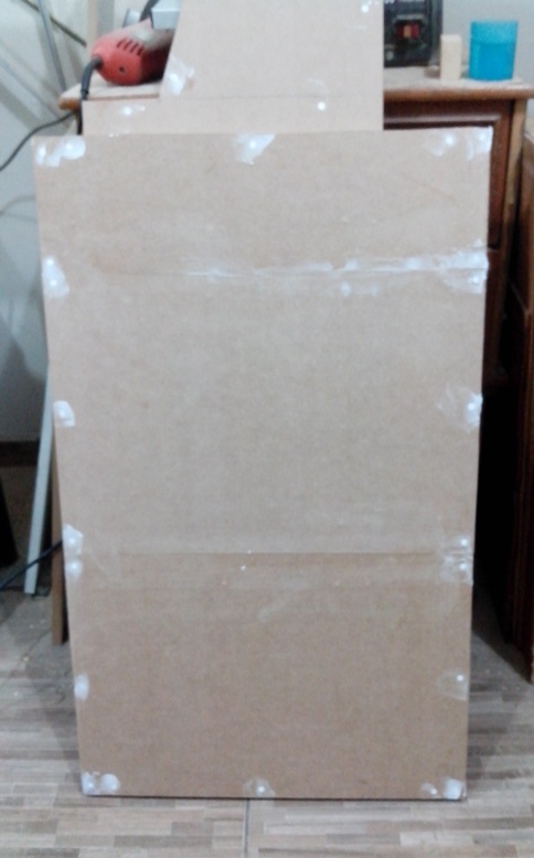

Já esta pronto os eixos, tive retifica-los na lixa,
falta a soldagem do componentes eletrônicos na placa,
hoje vou dar andamento no Totem, e vou cortar o MDF da mesa,
Terminei os centralizadores do eixos, foi ao todo 12 peças, cada centralizador usou 4 buchas americanas de 1/4", foi no total 48 buchas.
Usei deste modelo de bucha com rosca interna de 1/4" (é a única que encontro na região).

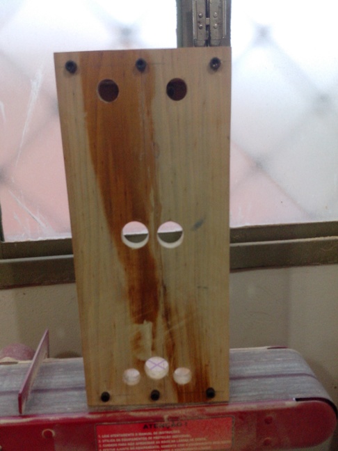

Dando sequencia, segue foto dos blocos centralizadores :up:
Estou usando madeira envelhecida para este serviço :up:
São 8 blocos para eixos de 16mm e 4 blocos para eixo de 20mm, são quase do mesmo tamanho só diferenciando o furo interno de 20mm para 26mm.
Cada bloco é composto de:
Circulo azul = quatro Buchas americanas de 1/4" (usei cola de Cianoacrilato no momento de parafusar as buchas na madeira.)
Circulo vermelho = quatro furos de 6mm para travar o bloco na mesa
Circulo amarelo = um furo de 20mm para eixo de 16mm / furo de 26mm para eixo de 20mm.
Retângulo verde = quatro parafusos centralizadores Allen de 1/4".

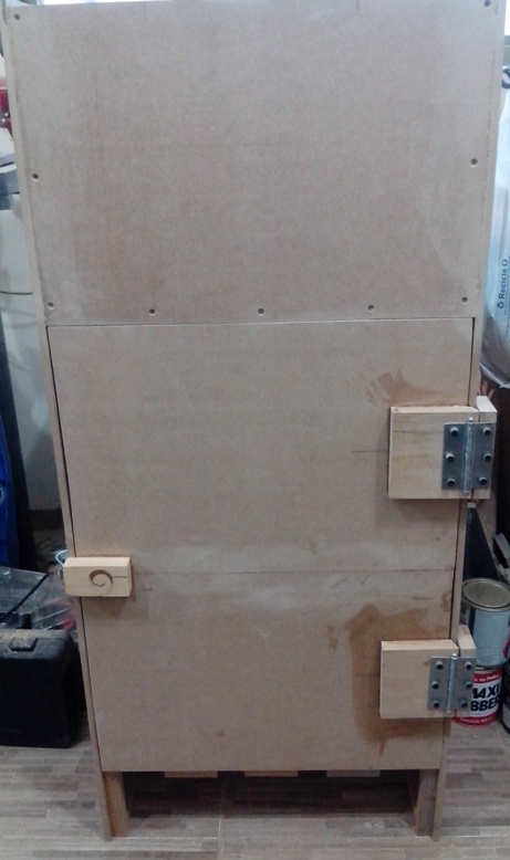

Dando sequencia, segue foto dos blocos centralizadores instalados no suporte do eixo Z :up:
Hoje tive aula de manhá na faculdade, só entrei na baguncinha as 14:00hs :up:
Ver em Tamanho realimg/IMG_20140726_172300.jpg[/miniatura]
Os furos são para fazer ajustes :up:
Ver em Tamanho realimg/IMG_20140726_172308.jpg[/miniatura]
Aqui a porta traseira do totem

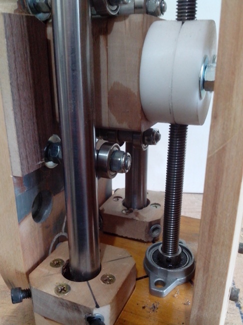

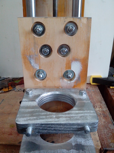

Dando sequencia, suporte do eixo Z :up:
Modificação técnica:
As buchas de Teknyl por falha nos furos de centro, não consegui paralelismo aos eixos :up:
Então como tinha rolamentos 608Z fiz a alteração, são 4 rolamentos por eixo, total 16 rolamentos :oba:
Ver em Tamanho realimg/IMG_20140727_135051.jpg[/miniatura]
Ver em Tamanho realimg/IMG_20140727_135041.jpg[/miniatura]
Ver em Tamanho realimg/IMG_20140727_135056.jpg[/miniatura]
Ver em Tamanho realimg/IMG_20140727_135046.jpg[/miniatura]
Ver em Tamanho realimg/IMG_20140727_135204.jpg[/miniatura]
