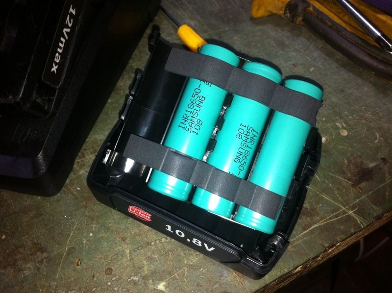

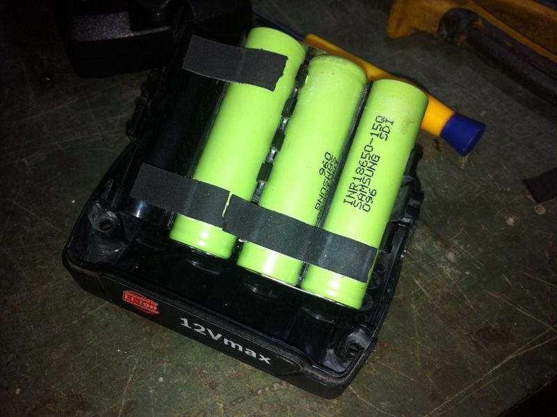

Bom, assim que recebi a minha parafusadeira, tratei de abrir uma de 10,8v sem me importar com a garantia e uma de 12v para comparar, vejam as fotos abaixo e tirem suas conclusões.
Bateria de 12v e resistores de carga.
Bateria de 10,8v e resitores de carga.
E o melhor depois de dar carga plena nas quatro medi as voltagens nos pinos de saida e constatei exatamente os mesmos 12 volts nas duas, tanto nas de 10,8v quanto nas de 12v.

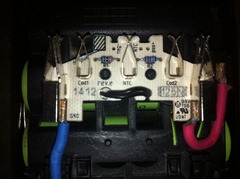

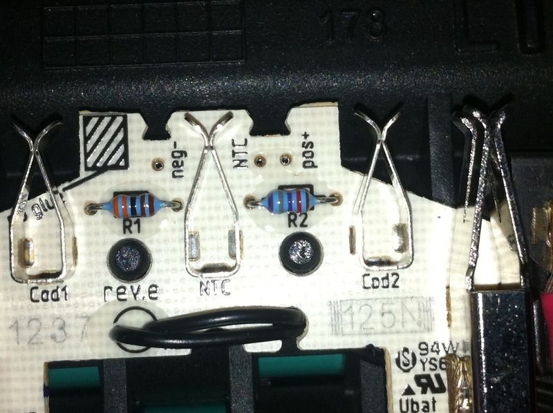

os componentes pretos entre as baterias (3 na de 10V e 4 na de 12V) são o que ? (ntc ou diodos)
ten como tirar foto ou desenhar a ligação entre as baterias

Mezza, é apenas plástico da forma onde as células são alojadas, tem um ntc mas não da para ver nas fotos.

Darta as baterias são todas de 3,8 Volts o que manda é o código que vem depois do modelo (18650) a de 12 V é 15 Q,que corresponde a 18 Wats/hora a de 10,8 na foto não apareceu, mas pode ser que essa amperagem seja menor o que justifica a diferença. Quanto maior a amperagem que ela armazena maior será o tempo de uso
INR18650-13L 18
INR18650-13M 23
INR18650-15L 18
INR18650-15M 23
INR18650-15Q 18

as bateris estão só em série o circuito é so os 2 resistores?
se for isso a de 10v é balela pois ambas (de 10 e 12v ) são na verdade ambas de 11.1
o carregador tem sensor de corrente para nao explodir as baterias mantendo carga constante
e le o ntc para não super aquecerem

Exatamente as duas são de 11,1v, depois posto o circuito completo do pack, a bateria tem cinco contactos mas apenas 4 são usados um da resistores fica suspenso no contacto que o carregador não usa, o outro não tem efeito na bateria pois só o positivo e o negativo estão conectados as células, ele conecta no carregador e completa uma malha de resistores que estão ligados em um CI e deve servir para informar ao carregador que tipo de bateria ele esta carregando, porém neste caso das baterias de 10,8 e 12 são idênticos, resta saber se na de 14,4 o resistor é diferente.

abri uma da minha e não tem controlador de carga !!ENTÃO!!
é só instalar uma célula extra que teremos 14,4V
os resistores são uma ponte de referencia do ntc
não precisa mexer

Mezza, eu não falei em momento algum que tem chip, hehehe.
Eu só falei dos resistores e que queria descobrir se eles servem para dar referência ao carregador de que tipo de bateria se trata, o que é bem possível.
No outro tópico postei um link para o meu Google drive onde postei o diagrama do carregador.
Se vc analisar a bateria vera que o resistor apenas se conecta ao carregador e completa o circuito em um CI que nem os russos que levantaram o circuito conseguiram descobrir o que faz.
Claro que esta muito fácil de adicionar mais uma célula, porém temos que ver como se comportará o carregameno do pack com uma célula a mais.

Terceiro se aquele resistor tem um valor diferente no pack de 14,4v, com certeza vai imprimir um regime de carga para três células, sendo que na verdade estará tentando carregar 4 celulas.

na de 14 pf veja o valor dos resistores
para adicionar 1 celula deve ser com as mesmas caracteristicas
especialmente por estarem em série sem o controlador individual

Consultando a Sansung, segue a tabela de baterias e amperagens
Cell Model/TypeThick/Diameter(mm)/Height(mm)/Capacity(mAh)/NominalVoltage(V)/Energy(Wh)
INR18650-13L----Cylindrical----18----65 1,300 3.6 18
INR18650-13M----Cylindrical----18----65 1,300 3.6 23
INR18650-15L----Cylindrical----18----65----1,500 3.6 18
INR18650-15M----Cylindrical----18----65----1,500 3.6 23
INR18650-20Q----Cylindrical----18 65----2,000 3.6 15
INR18650-20R----Cylindrical----18 65----2,000 3.6 22
INR18650-25R----Cylindrical----18 65----2,500 3.6 20
Devemos sempre manter a mesma corrente das originais, na que for acrescentada, para não haver desequilíbrio de carga.
A tensão das Sansung é de 3,6V, mas outras marcas dizem ter 3,2V e 3,7V.
Um detalhe a ser considerado é quanto a remoção da proteção trustfire, que algumas baterias tem, pois em ferramentas elétricas esta proteção ficaria constantemente acionada devido aos picos de cargas.
As que vêm nas parafusadeiras e furadeiras não consta existir está proteção.
Uma marca que já usei e gostei é a Ultrafire de 3,7V, mas existem falsificações desta marca :harg:
Eu se fosse fazer a modificação trocaria todas as células do pack, por um só tipo e marca, mantendo a mesma corrente, pois o carregado não carregaria corretamente as baterias caso a corrente fosse diferente das originais.
Como essas baterias tem vida útil, farei as devidas modificações quando meus packs não estiverem mais segurando carga.
