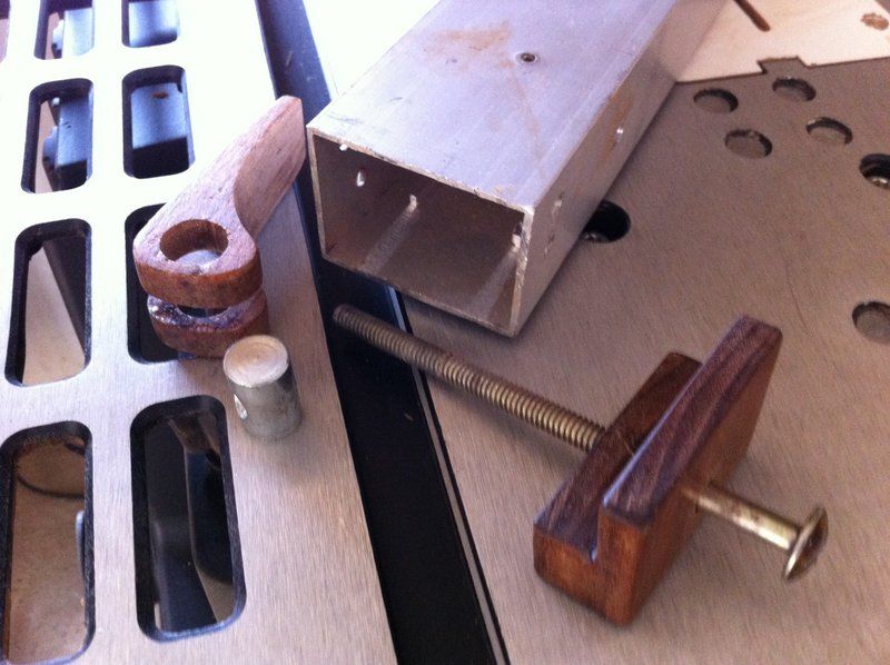

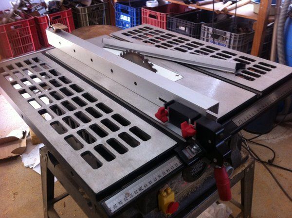

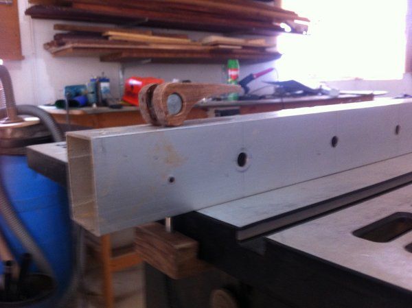

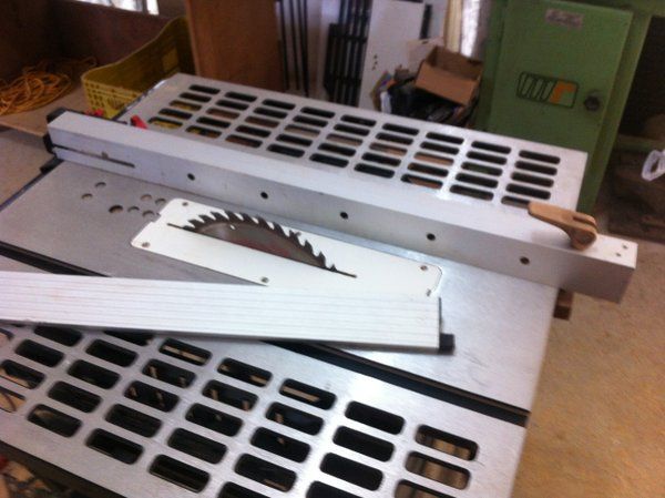

La vai minha primeira contribuição neste fórum espero que gostem.
Mais um aditivo na 3610, já estava cansado com o comprimento da régua paralela que não pega toda a profundidade da mesa, afora o fato que a parte de traz da régua solta e permitia que se movimentasse um pouco, detonando com a precisão do corte.
Resolvi fazer uma alteração, aproveitando um perfil retangular de alumínio que tinha aqui para fazer uma régua melhor e instalando um dispositivo para travar a parte de traz da régua.
Seguem as fotos.
Gostei muito do resultado, só que me estragou uma outra solução que arrumei para as escalas de medidas da régua, mas é só mudar as reguas para o novo lugar certo. Outra hora faço isto.
Abraços Darta.

Darta,
Parabéns :clap1:
Você começou bem!
Projeto nota :10:
Gostei sobretudo do sistema de trava da parte traseira ! :up:

Resolveu um grande problema da 3610, também não gosto de guias mais curtas que a mesa, parabéns.

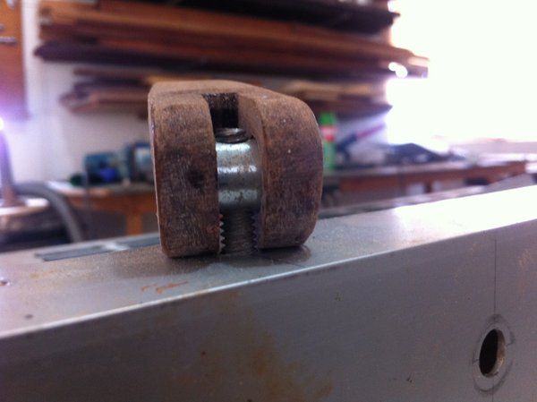

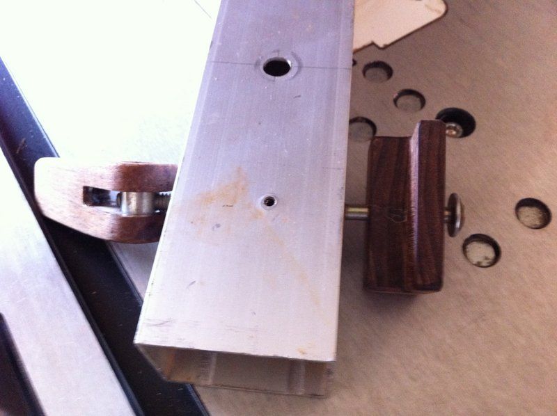

Darta, muito boa a tua ideia de acrescentar o dispositivo atrás da guia para fixa-la melhor. Tenho uma serra Acerbi, que é boa, mas a guia poderia ser mais firme.
Agora, você me deu uma boa ideia. Só não entendi muito bem a parte de baixo, que prende na máquina. Terias mais uma foto dessa parte?

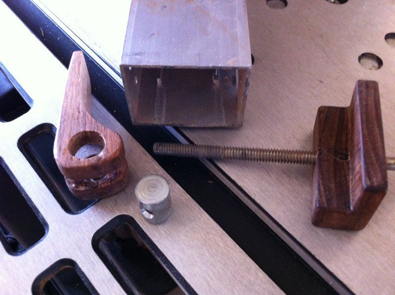

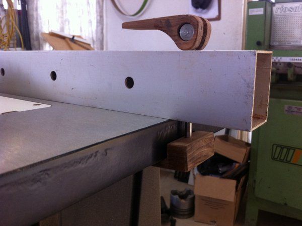

robertoguz, vc matou a charada direitinho é só um pedaço de madeira cortado em L, só é bom usar uma madeira dura para não quebrar sob pressão apesar de não precisar muita força para prender.
RobertoP, realmente estava olhando as fotos e não ficou muito clara esta parte.
Segue fotos com mais detalhes.
Ver em Tamanho realhttp://i157.photobucket.com/albums/t45/ ... fd5266.jpg[/miniatura]
Ver em Tamanho realhttp://i157.photobucket.com/albums/t45/ ... 576f62.jpg[/miniatura]
Ver em Tamanho realhttp://i157.photobucket.com/albums/t45/ ... 994677.jpg[/miniatura]
Abraços Darta.
É fazendo m... que se aduba a vida!

Obrigado por ter gostado Giuliano.
Já faz tempo que tenho uzado o sistema e tem me atendido muito bem, passou no teste de tempo, kkkk
Se for fazer, só recomendo escolher uma Madeira bem dura para a alavanca do excêntrico, pois se apertar muito a Madeira quebra, o ideal seria até mesmo outro material, mas eu procuro dar pouco aperto.
Por pouco que aperte já é o suficiente para a guia ficar bem firme.

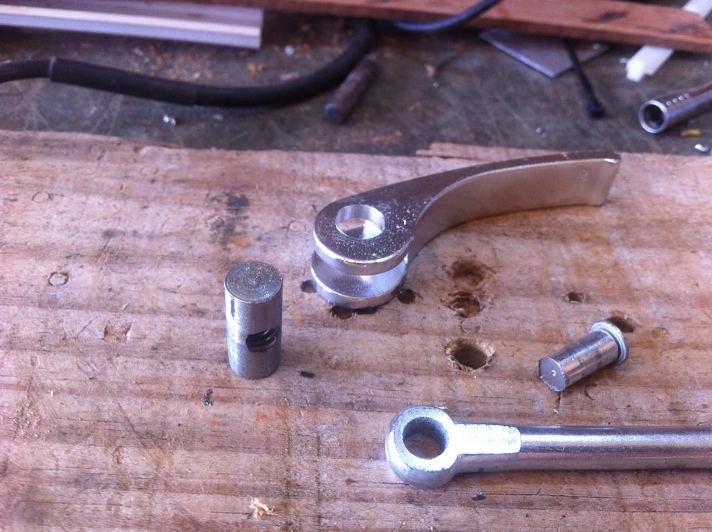

Quanto ao excêntrico, existem aqueles de bike que acho que serivira no travamento
Quem sabe . . .
São de metal . . .

Pô Mano, porque não pensei nisto, aqueles de bike devem ficar perfeitos, se bobear até o exinho e o parafuso deve dar.
Tu matou a charada.

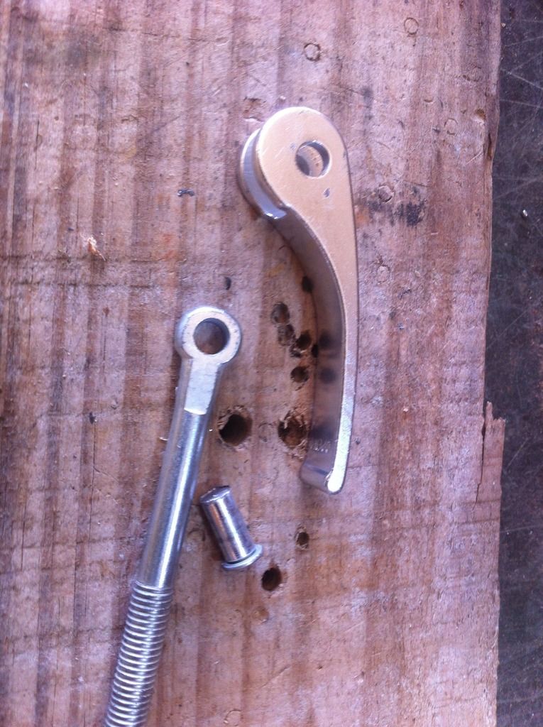

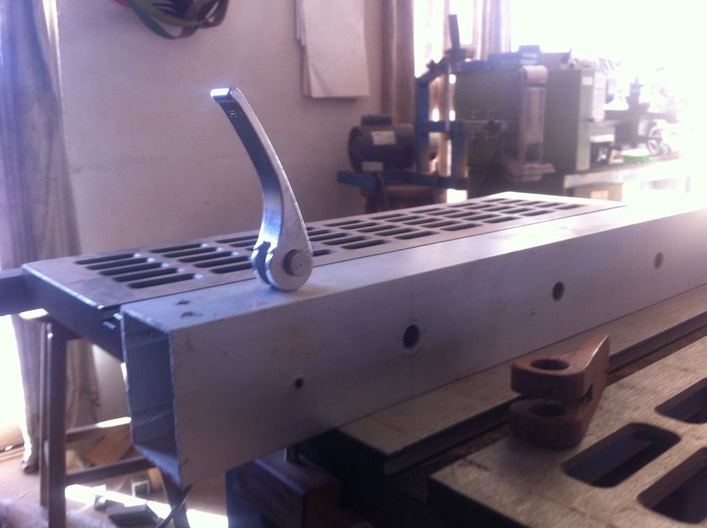

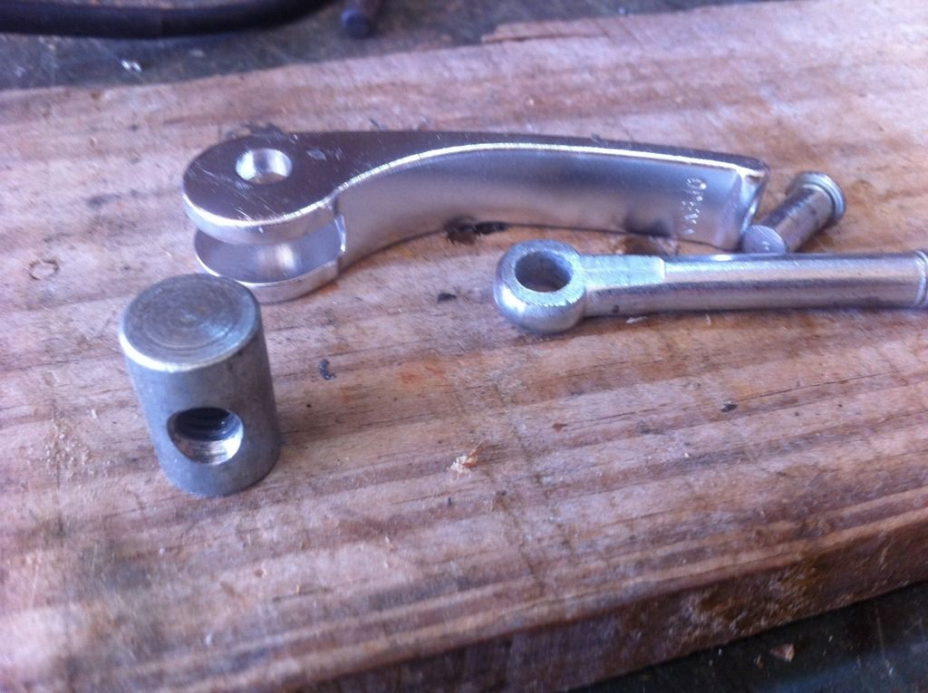

Já modifiquei o meu, por aqui só encontrei um de R$10,00 temers, mais como o parafuso que veio no conjunto era curto para o projeto, acabei desmontando e adaptando ao parafuso anterior.
Ver em Tamanho realhttp://i157.photobucket.com/albums/t45/ ... lek0ij.jpg[/miniatura]
Tive que diminuir o diametro de eixo um pouco e alargar o fura da alavanca um pouco.
Ver em Tamanho realhttp://i157.photobucket.com/albums/t45/ ... zvnjh6.jpg[/miniatura]
Ver em Tamanho realhttp://i157.photobucket.com/albums/t45/ ... nukzjz.jpg[/miniatura]
Mas no final ficou muito bom.
Ver em Tamanho realhttp://i157.photobucket.com/albums/t45/ ... ccyqmz.jpg[/miniatura]
Valeu a ideia do Mano Micro :up:
