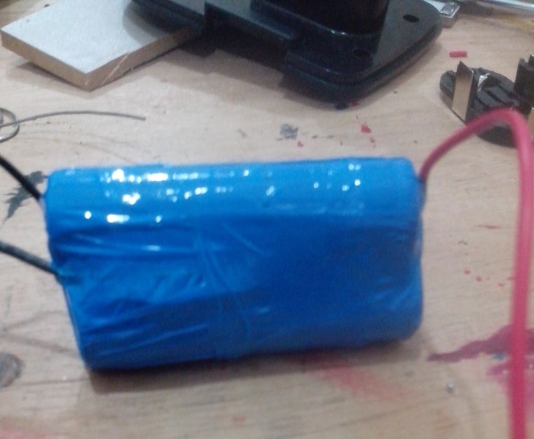

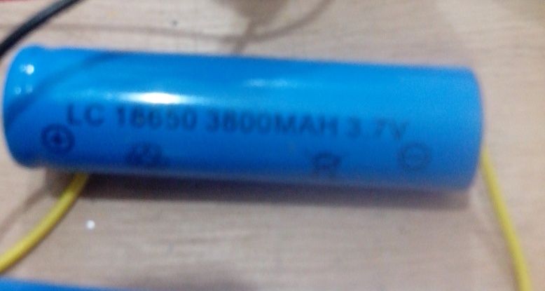

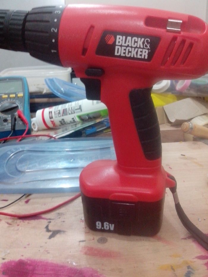

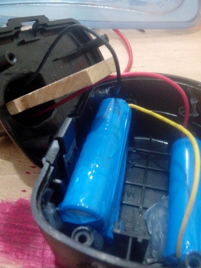

Tenho a B&D CD961-BR a 5 anos +/- estava sem bateria, pensei em usar bateria de noobreak com um fio.
Achei no Mercado Livre as baterias LC18650 3,7V por 3800 ma, ao custo de 7,00 na época meados de 2013.
Custo de manutenção de cada máquina 3 x 7,00 = R$ 21,00 :up:
A parafusadeira é de 9,6V e o total das pilhas é 11,1V, uma diferença de 1,5V valor suportável pelo motor.
Seja rápido na soldagem, para não danificar as baterias com o calor do ferro de solda, dê uma lixada no terminal da bateria para a solda pegar melhor.
segue as imagens:
Ver em Tamanho realhttp://i1117.photobucket.com/albums/k58 ... 9caf2e.jpg[/miniatura]
Ver em Tamanho realhttp://i1117.photobucket.com/albums/k58 ... 580d0a.jpg[/miniatura]

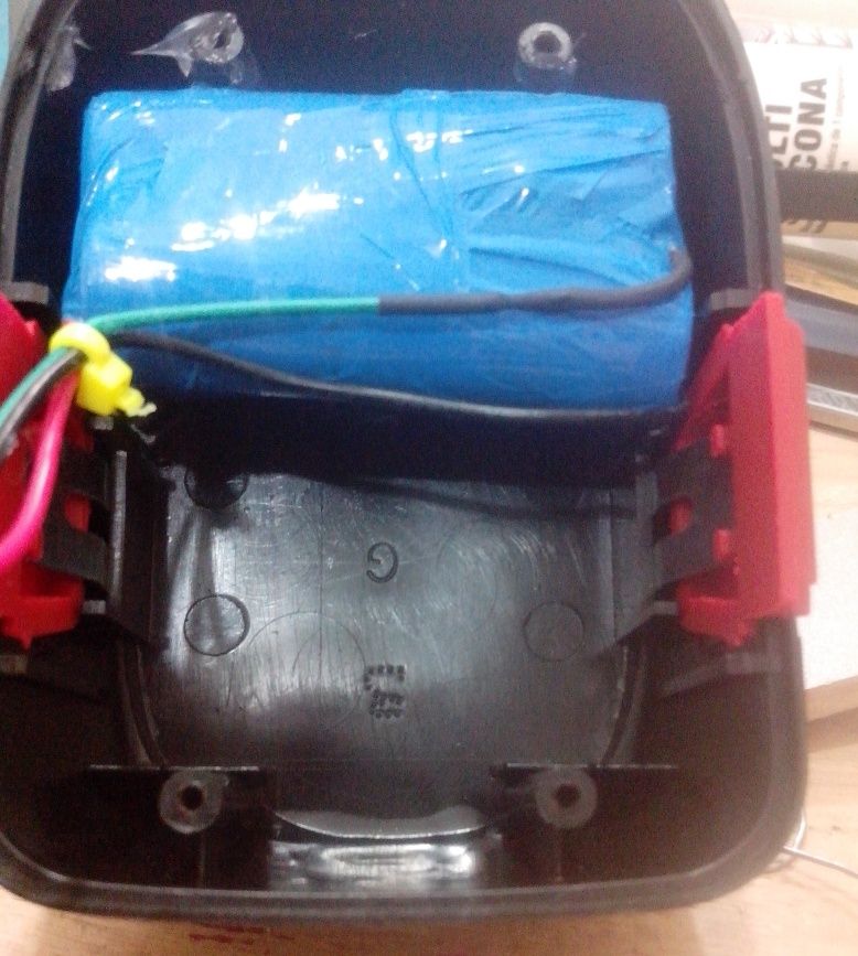

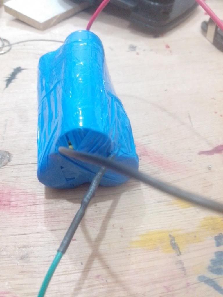

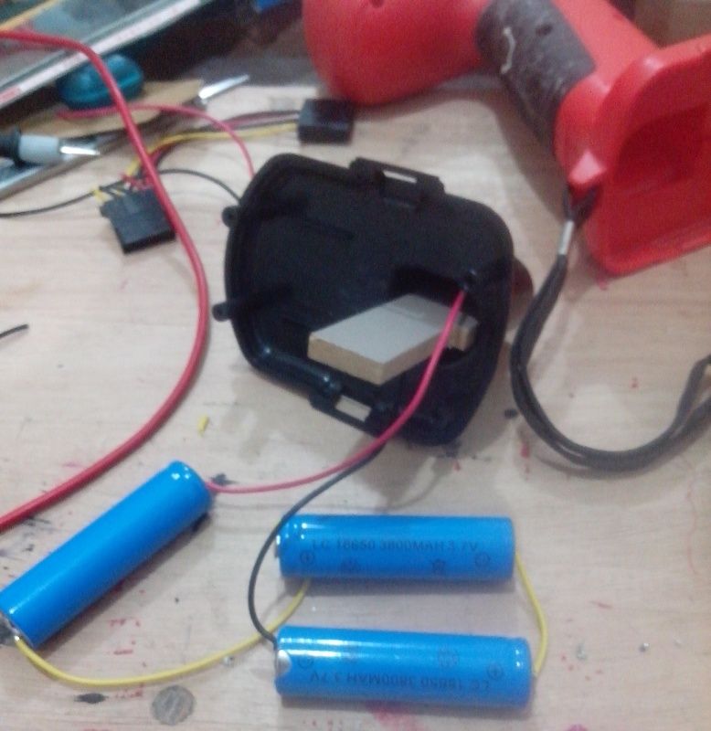

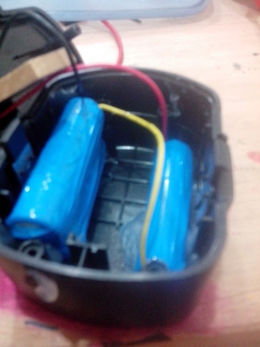

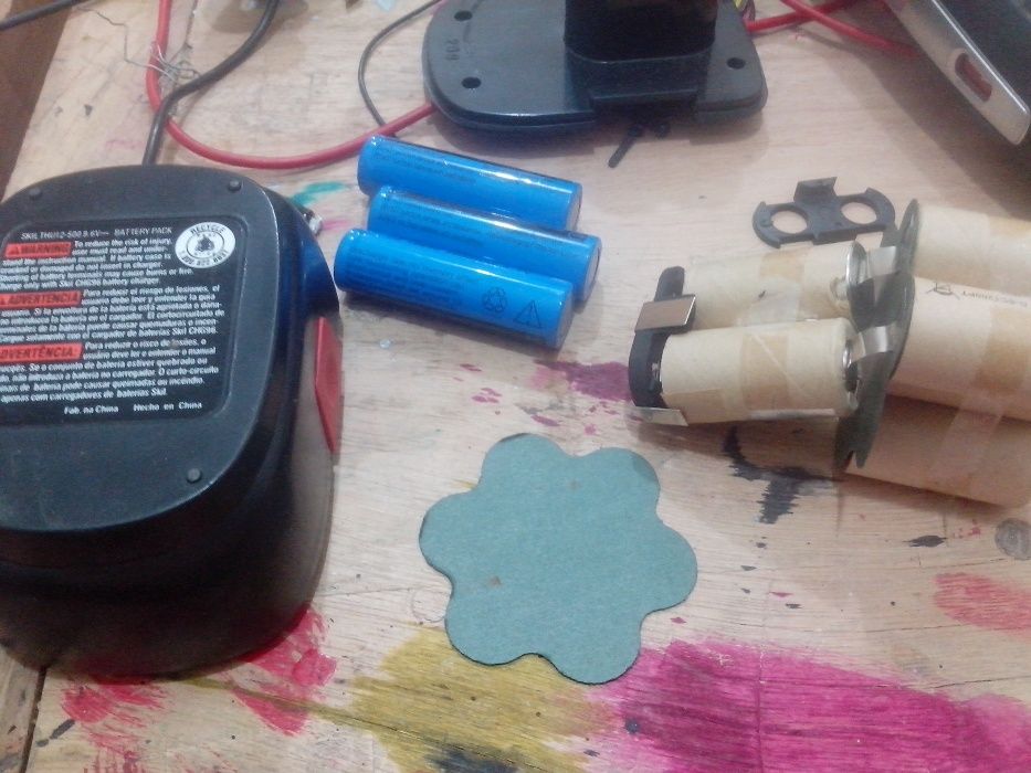

Depois de soldadas as LC18650 com fios, colei dentro do receptáculo das baterias com silicone, para não ficaram batendo com o movimento de uso.
Ver em Tamanho realhttp://i1117.photobucket.com/albums/k58 ... e516cf.jpg[/miniatura]
Ver em Tamanho realhttp://i1117.photobucket.com/albums/k58 ... 61f1ec.jpg[/miniatura]
Coloquei um pedaço de MDf de 6mm para segurar os contatos cuja função era feita pelas 8 baterias 1,2V por 1200 ma do pack original.
Aqui está ela montada e perfeita de novo :happy;
Ver em Tamanho realhttp://i1117.photobucket.com/albums/k58 ... d54d6b.jpg[/miniatura]

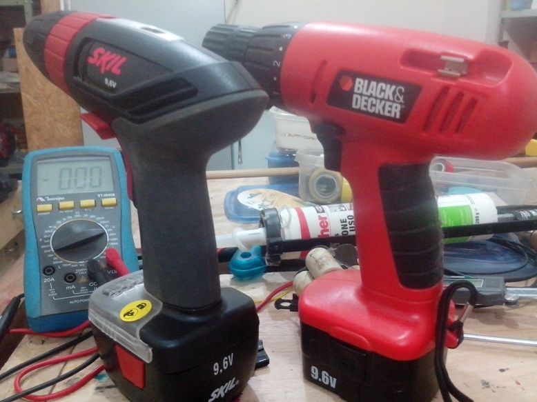

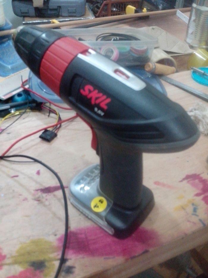

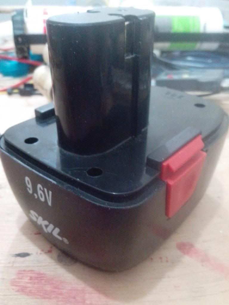

Comecei a modificação da Skil 2211 de 9,6V, as baterias originais não duraram nem 2 meses, como foi um presente, não pude recorrer a garantia, e também o valor do Pack de baterias me desestimulou arruma-la.
Ver em Tamanho realhttp://i1117.photobucket.com/albums/k58 ... 1d5614.jpg[/miniatura]
Segue as 1ªs fotos depois posto ela modificada
Ver em Tamanho realhttp://i1117.photobucket.com/albums/k58 ... b188f5.jpg[/miniatura]
Clique nas imagens para amplia-las

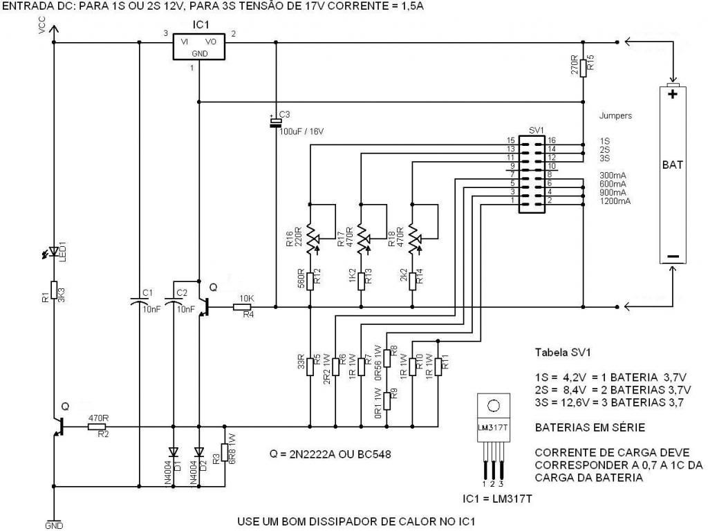

Segue um bom e fácil esquema de carregador de baterias LI-PO :up:
Ver em Tamanho realhttp://i1117.photobucket.com/albums/k58 ... 06641d.jpg[/miniatura]
Clique na imagem para ampliar

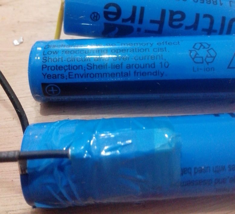

Edu descobri, porque não estava funcionando, eu estava usando estes suportes para as baterias, http://dx.com/pt/p/7-4v-2-x-18650-batte ... tgCcn23PMI , acho que o fio deles é fino, e não passa a corrente necessária, soldei as baterias, e funcionou, estou usando estas baterias, http://dx.com/pt/p/trustfire-tr-18650-2 ... -pack-6979, será que são do mesmo tipo das suas?
Re: Substituição de baterias da Skil 2211 e B&D CD961-BR
mellado escreveu:Edu descobri, porque não estava funcionando, eu estava usando estes suportes para as baterias, http://dx.com/pt/p/7-4v-2-x-18650-batte ... tgCcn23PMI , acho que o fio deles é fino, e não passa a corrente necessária, soldei as baterias, e funcionou, estou usando estas baterias, http://dx.com/pt/p/trustfire-tr-18650-2 ... -pack-6979, será que são do mesmo tipo das suas?
As minhas são da Ultrafire, a marca é diferente, mas a bateria é do mesmo tipo, só mudando a corrente delas :up:

Edu, as primeiras baterias que eu tinha testado e não tinha dado certo eram baterias equipadas com circuito de protecão (Pcb)
http://dx.com/pt/p/ultrafire-protected- ... tvKF33J3MI no pólo negativo, por isso não estava funcionando as que eu soldei, e deu certo são estas http://dx.com/pt/p/ultrafire-brc-18650- ... MIportanto para usar como bateria de parafusadeira precisamos de baterias sem este circuito, com ele a bateria fica uns 2mm mais compridas, das que tinham o circuito, eu os arranquei, e elas passaram a funcionar, o pcb é este circuito que aparece preso nesta imagem http://www.google.com.br/imgres?q=pcb%2 ... EK0DMDg4ZA

Comprei hoje minha bateria lipo turnegy de 3s, ja tenho um balanceador, 1300mah com fator de descarga de 20c, vai ficar uma bala, rsrsrsr.
Marconi, eu posso arrumar pra vc, so o frete que deve sair meio puxado, olha se vale a pena.

Esta pronta a minha alteração na parafusadeira, como havia falado, para não ter uma sobrecarga, usei 2 diodos de 3A em serie para ligar a bateria na parafusadeira, agradei de mais do meu serviço, rsrsrsr. Agora é usa-la e ver a duração da nova bateria.
Usei uma igual da foto abaixo. Lipo Turnigy 1300mah 3s 20c 11.1v. Cabem duas destas dentro do espaço original, utilizei apenas uma, se ficar com um tempo ruim de autonomia, adiciono mais uma.
