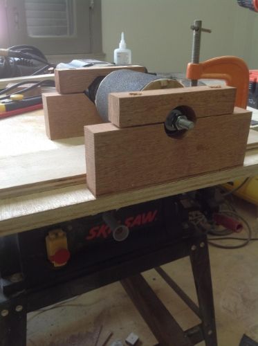

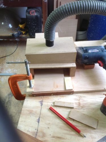

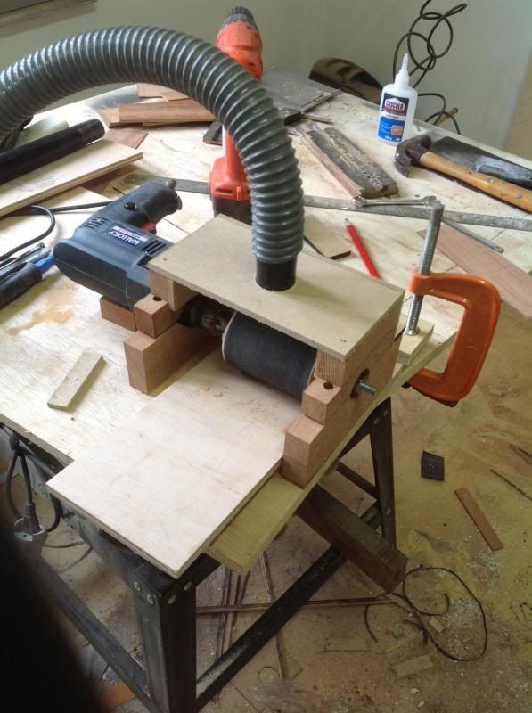

Fala pessoal,

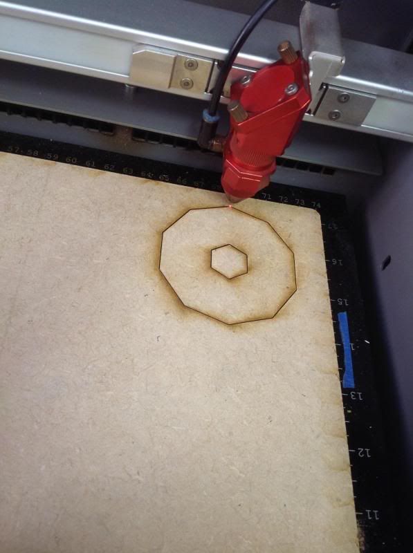

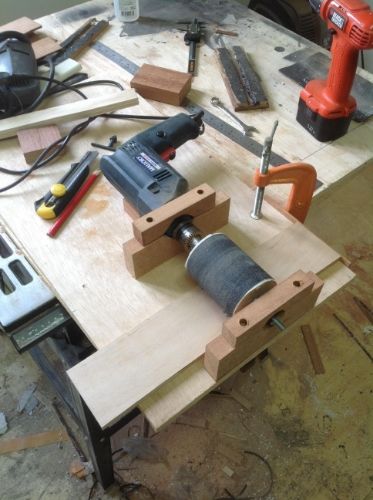

inspirado pelo nosso amigo Miranda, e levado pela urgência de entregar trabalhos até o fds. resolvi montar minha drum sander
mas como não tinha tudoa ainda pra montar o projeto que estou guardando a um tempo, resolvi adaptar uma menor que atendesse minhas necessidades.
Como já mencionei em outro tópico, estou desdobrando tacos de piso, para criar laminas de madeira para serem trabalhadas na maquina a laser.

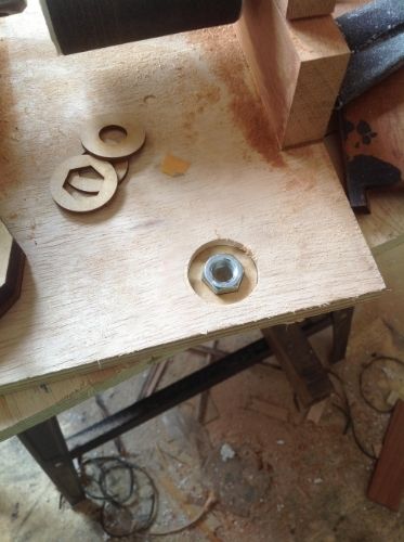

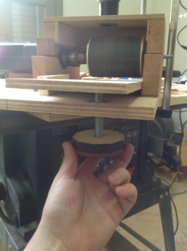

Para a construção da lixadeira usei uma furadeira que tinha aqui. uma barra roscada de 3/8. do outro lado do rolo coloquei um rolamento para que o conjunto ficasse mais estável. detalhe que o rolamento tem o furo de 1/2 , pois estava separado pro meu projeto maior. mas não teve problema. fiz uma bucha de acrílico na laser e matei a diferença.

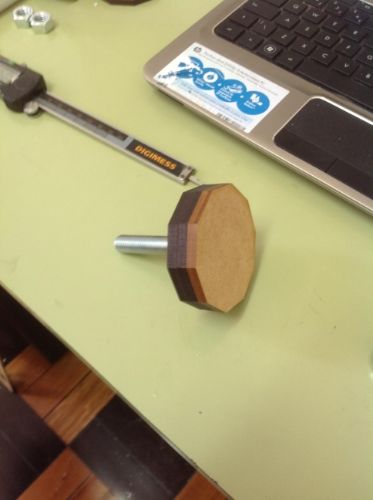

Usei a laser tbm para fazer o manipulo. e o buraco para encaixar a porca do parafuso do elevador. Fiz o buraco com uma broca fostner e depois umas peças para encaixar a porca em mdf cortados a laser. ficou perfeito.
o rolo foi cortado a laser em mdf 6mm. sendo que o ultimo disco ao invés de ter o furo central redondo, ele foi feito hexagonal, cabendo assim a porca. o que evita com que o rolo gire em falso.
estou surpreso de ter ficado bem bão! vai me servir e muito.
seguem fotos.

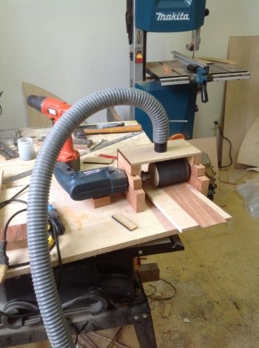

valeu galera..
hoje fiquei o dia todo lixando tacos.!!! e ela segurou legal!!!
a única mudança que eu fiz foi inverter o lado de alimentação de madeira, invertendo tbm a rotação da furadeira.
com a furadeira no sentido horario, sentido de furar, o mandril estava afrouxando com facilidade. (esse mandril tbm não é lá essas coisas, assim como a furadeira. )
quanto ao motor, eu ja tenho um lá em casa esperando pra ser feito o projeto da lixadeira de rolo, junto com uma de disco na lateral. que ainda não tive tempo pra fazer.
sobre o video, seguem alguns que estão postados no meu instagram.
http://web.stagram.com/p/514515680909974419_409575117
http://web.stagram.com/p/492053575195810579_409575117
http://web.stagram.com/p/491913093148957401_409575117
vejam se conseguem ver. e fiquem a vontade para seguir o perfil. @carbodesign (empresa) ou @guerra_andre (meu)
grande abraço

Esse seu projeto ficou muito maneiro ! Já tem até exaustor ! Nota 10 !
E agora que você já tem a mecânica da coisa, você vai aprimorando conforme sua necessidade !

algumas considerações após a alguns dias de uso.
Funciona que é uma beleza!!
agora a furadeira está parando com facilidade, até mesmo com lixamento bem superficial. o carvão dela dee ter ido pro brejo!!, vou trocar e fazer um teste pra ver o que acontece.
mas tenho uma ótima noticia. tomei coragem e fiz um investimento. projetando para as vendas de natal.
acabei de comprar o DESENGROSSO da MAkita!!! ele vai substituir pro trabalho mais pesado.. mas ainda vou continuar com a lixadeira pras peças mais finas.
AGORA SIM!!!! o trabalho vai render!!!
