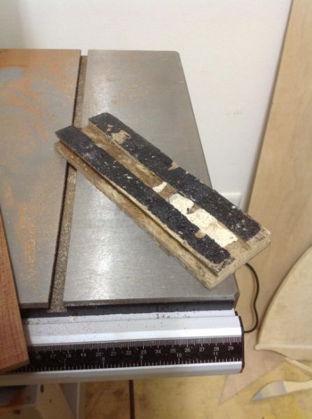

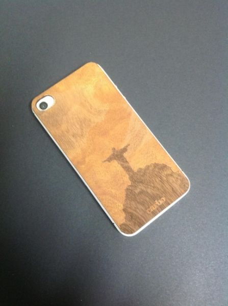

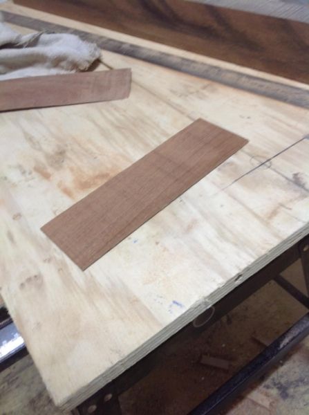

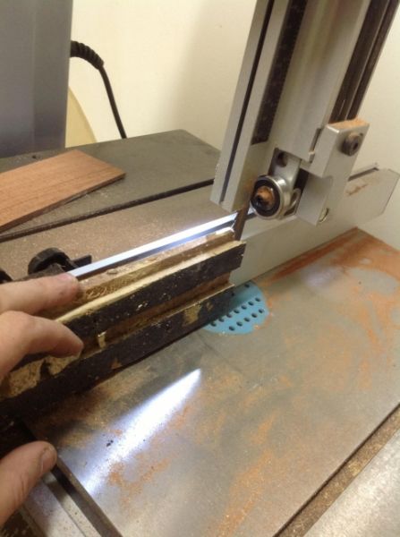

Hoje comecei os primeiros testes.
Abri uns tacos de piso. Ficando com folhas de 1,5 mm. Lixei com a orbital. O que nao e muito legal.. Rs.. Ou seja preciso urgente fazer a lixadeira de rolo..cheguei até a improvisar uma na furadeira de bancada. Que deu certo mas preciso melhorar.
E depois de pronto a folha, mandei pra laser!!!!!!!
Seguem algumas fotos.

Agora vais fazer desdobros, sem desperdiçar material e criar Peças como a que mostraste, reaproveitando o taco, ficou Lindo!!! Gratissimo por compartilhar!!!
Re: Uso Lamina serra de fita
Ficou excelente o desdobro André! A peça resultante também ficou espetacular
