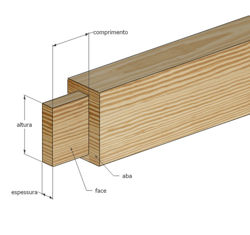

JER, o que é "respiga". Desculpe se a pergunta é "primária". É que sou aprendiz no ramo marcenaria e um PINADOR é a minha próxima compra.

Caro Marcos
Respiga, pedaço cilindrico de madeira, que é inserido com cola, em furos na mesma bitola, para
poder unir fortemente duas madeiras, muito usado em mobiliário classico de fino acabamento.
No movel classico com estilo definido, em sua construção,montagem tambem eram usados
os "malhetes" macho e femea que eram recortados na propria madeira, que se encaixavam
perfeitamente entre sí, unidos entre si p.intermedio da cola, muito usados em gavetas, caixas
etc.
Todo ele era unido por intermedio de : respigas,malhetes e cunhas somente as ferragens:
dobradiças,puchadores,fechaduras eram cravados, por intermedio dos cravos de ferro.
Pregos cilindricos ou parafusos é coisa moderna que denotam a antiguidade de um movel
fino.

Marcos escreveu:JER, o que é "respiga". Desculpe se a pergunta é "primária".
como também não sabia o que era respiga, fui pesquisar no google e respiga é a mesma coisa que espiga.
