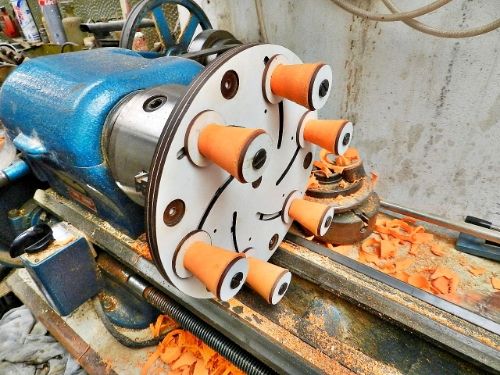

olá amigos,acabei de montar uma placa Longworth,com diâmetro de 23 cm,que é o máximo que meu torno mecânico
comporta, fiz com uma placa de fenolite de 4 mm, duas coladas na placa fixa e uma na móvel.
só não estou encontrando as rolhas de borracha para completar,fui em uma loja de quimica ,só tinha de uma borracha muito
dura e sem furo.
ai vão as fotos;
espero que gostem.
se algum amigo souber das rolhas me avise

Chatara, ficou espetacular :clap1: :clap1: :clap1: :clap1: . Estou querendo fazer uma dessas há um tempo para mim, mas comprei placas de poliestireno. Esse material que você usou não conheço. Também não encontrei as borrachinhas. Estava pensando em tentar com espuma EVA. Será que funciona? Esse seu está perfeito! Parabéns e abraços!

Mas fico me perguntando o porque das "ranhuras" serem curvas, pois já vi placas dessas com as ranhuras retas.
Lauro escreveu: Esse material que você usou não conheço
Amigo Lauro, esse material Fenolite, antigamente era usado em eletrônica, para confeccionar placas de circuito impresso, onde um dos lados da placa era de uma película de cobre (existem placas sem a película também), nesse lado era desenhado o circuito com uma caneta ou material especial e depois a placa era imersa em uma solução para corroer o restante do cobre, ficando somente a parte do desenho. É um materal isolante e muito resistente, com várias outras aplicações. Você pode encontrar naquela loja da Florêncio de Abreu, onde vende acrílico.
Chatara, as "rolhas" que você necessita acho que podem ser encontradas nessa loja, eles trabalham com diversos tipos de material.

Odair,
uma placa longworth ou "Longworth chuck" serve pra prender determinadas peças no torno e facilitar o trabalho, como essa abaixo.

Amigo Chatara, ficou uma beleza esta placa!! Confesso que tentei fazer uma a algum tempo, mas sem tupia ficou uma caca então desisti e fiz a minha em alumínio parafusada à placa do torno e as borrachas (rolhas) também não encontrei; usei borrachas para colocar no encosto de sofas e moveis (aquelas pra não encostar na parede) quebrou bem o galho. veja a foto da minha placa.
Ver em Tamanho realhttp://imageshack.us/a/img26/3728/colejaw2.jpg[/miniatura]
Ver em Tamanho realhttp://imageshack.us/a/img543/7199/colejaw3.jpg[/miniatura]
Se voce encontrar as borrachas rolha, por favor diga para gente saber ok.

olá pessoal, Lauro ,Adenilsom ,JB, Vespa ,Paulo Celso, Silvio grato pelos elogios,
Lauro, o EVA eu acho muito mole, mas eu vi uns usados em sapato feminino bem mais duro,vou pesquisar, o fenolite
como disse o Vespa serve para circuito impresso, a formica é desse material, o celeron e outros. Aquelas borrachas do video
que vc indicou tem pra vender ,custa o conjunto de 8 por 26 doletas mais frete , e me parece que são de silicone,
Adenilsom, a madeira no torno mecanico,realmente faz uma bela sujeira ,nada como uma boa lavada a cada 5 anos.
Vespa,também pode serem retos os rasgos,acho mais dificil alinhar para corte,já rodei a Florencio, numa loja de
borrachas eles tem rolhas de diversos tamanhos.mas muito duras,vou comprar e esperimentar,e nas lojas de plasticos ,
não vi nada que ajudasse ,tem placas de fenolite de 1 ,2 ,5 10, 20 mm,mas muito toscas e moles.
Silvio,,já tinha visto a sua placa ,muito boa por sinal,o que eu achar eu te falo.
a placa que eu usei,veio de alguma caçamba,perto das que eu nas lojas ,ela é de excelente qualidade.

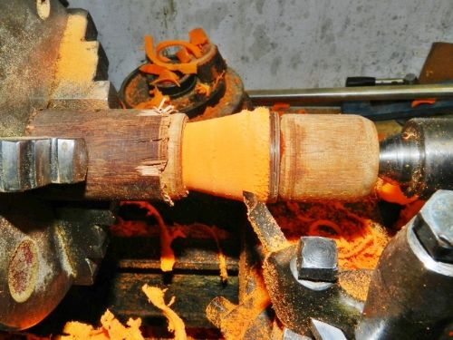

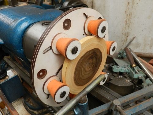

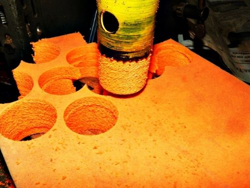

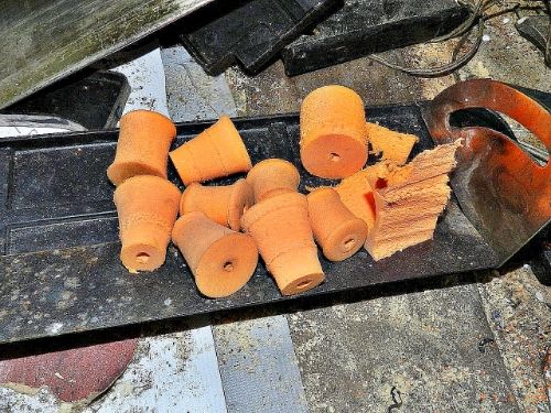

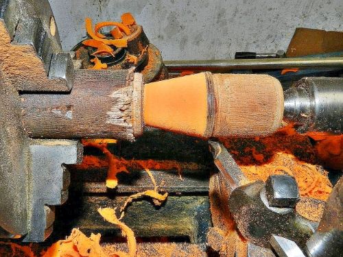

Olá amigos, depois de longo tempo, consegui dar andamento na placa, mais precisamente nas ''rolhas'' de apoio.
Usei uma placa de EVA de maior densidade, com a serra copo cortei os toletes, e no torno consegui dar forma,
a maior dificuldade foi afiar o bit no angulo adequado, e a pressão da contra ponta no tolete.
Funciona bem, mas só para acabamento, segue a sequencia de fotos;

Boa Chatara! Agora ficou bem melhor. Acho que poderia até ficar mais fino. Parabéns e abraços!
Re: Placa Longworth
Essa placa funcionando é tudo de bom, o EVA quebra um galho, mas ainda não é o ideal, pelos testes que fiz ele ainda não dá uma fixação firme, eu fiz alguns testes com borracha siliconizada e funcionou melhor, mas a que eu tinha só deu para testar, vou ver se consigo mais e ai te aviso
