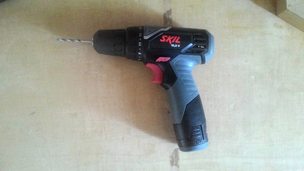

Re: Duvida sobre algumas ferramentas e medidores
A parafusadeira skil 2412 tem a função furadeira, só não tem impacto para furar parede mas em madeira pode se usar tranquilo.

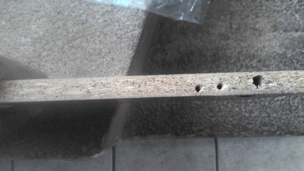

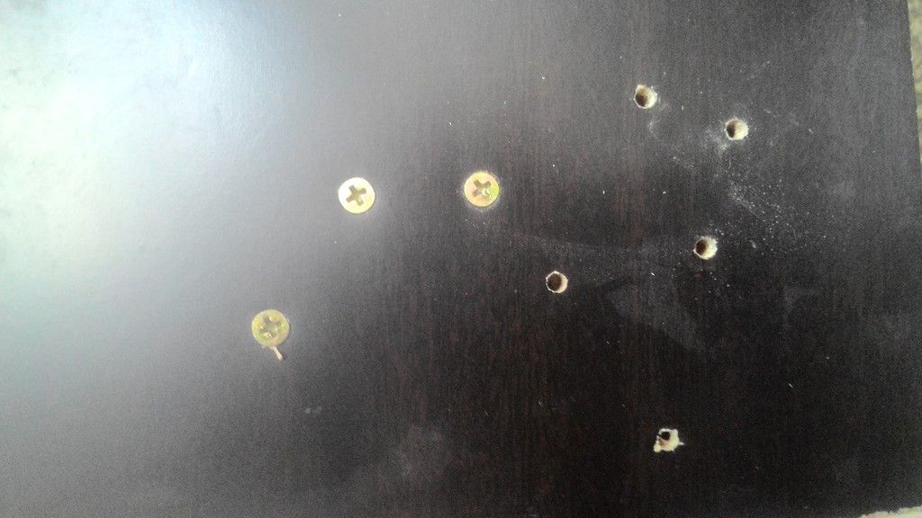

Boa noite pessoal
Então a parafusadeira 2412 da Skil chegou pra mim na terça, cheguei de viajem hoje e já fiz vários testes, gostei bastante dela, é nem é muito pesada e consegue parafusar bem os tipos de madeira que estou usando aqui, que seria, tabua, caibro e MDF, e testei furar com ela esses materiais, gostei bastante dos resultados
Apenas uma coisa que notei é que por ela ser 10,8V a furação é um pouco mais lenta, mas consegui fazer um furo entre 7cm e 8cm de profundidade usando a broca 8, mas como falei, foi um processo um pouco mais lento que com uma furadeira, mas como é hobbie não tenho a necessidade de fazer um trabalho muito rápido
Resumindo, show de bola estou me dando bem com a pequena, aqui estão algumas fotos
Então é isso, qualquer dica ou ideia que tenham sobre parafusadeira eu fico feliz em ler
E ontem o rapaz que estava vendo na OLX a makita SJ401, ja me enviou, assim que chegar faço os testes e coloco fotos dela aqui tambem
Um forte abraço a todos
Vinícius,
Esse tópico me passou batido!!!
PARABÉNS pela nova aquisição. Como costumo dizer, brinquedinho novo é tudo de bom.
Minhas parafusadeiras Makita também são 10,8 V e são muito boas. Tenho um Combo com parafusadeira de impacto e furadeira/parafusadeira (parecida com a sua). Eu gosto bastante. São adequadas ao serviço que faço: são leves e têm a potência necessária.
O tamanho e o peso são fundamentais na escolha de qualquer máquina/ferramenta. Uma ferramenta pesada é inadequada e acaba "cansando" o usuário.
Opa, muito obrigado PC, então nossa to gostando muito dela mesmo, é bem levinha e ta dando conta do que preciso, falar a verdade ela ta me deixando preguiçoso kkkk, fui arrumar uma caixinha de tomada aqui em casa usei só ela, agora to pegando o jeito de manusear o botão e a velocidade que ela funcionaPC64 escreveu:Vinícius,
Outra coisa que gostei nessas parafusadeiras é que você consegue trocar de broca muito rápido, isso ajuda quando se tem que furar plastico ou coisas delicadas, porque dai eu começo com a pequena e vou aumentando a medida da broca
Apesar de ser 10,8V é como ja disse em postagens anteriores, eu prefiro pegar alguma coisas dentro do que sei que realmente vou usar, e essa ta dando conta do recado, nem mais nem menos, o bom é que não fico com aquela sensação de que comprei um revolver pra matar um rato, acabo que usando 100% dela pelo preço que paguei, salve é claro que a diferença de uma melhor for muito pouca
Bom mas semana que vem acho que ja chega a Makita e já vou postar ela aqui e fazer uns testes dos Meeples que eu estava querendo fazer do outro topico, chegando eu já posto fotos

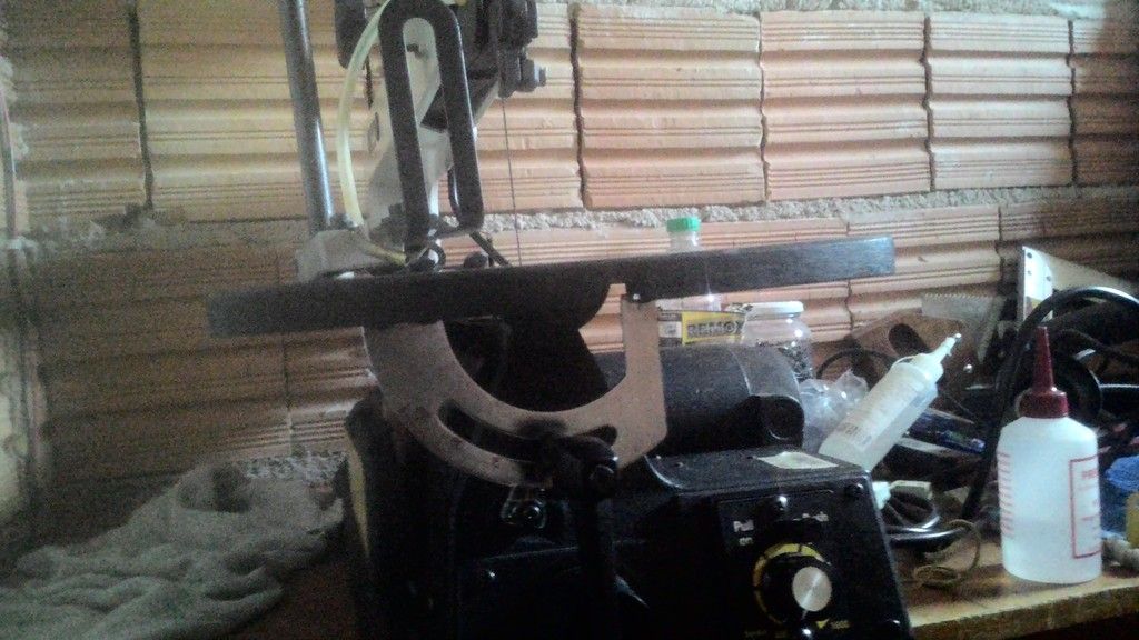

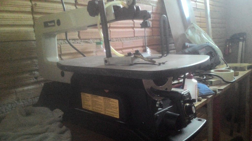

Chegou semana passada pra mim a Tico-Tico de bancada da makita, a SJ401, testei um pouco ela, pois semana passada foi corrido com provas e tal, mas o pouco que testei gostei bastante, gostaria de agradecer a forte recomendação pela SJ401, principalmente ao PC, muito boa a maquina, mesmo usada ela esta em bom estado
Segue algumas fotos e desculpem a bagunça do local
http://i1281.photobucket.com/albums/a51 ... zaxq0r.jpg[/miniatura]
http://i1281.photobucket.com/albums/a51 ... psscar.jpg[/miniatura]
http://i1281.photobucket.com/albums/a51 ... vlzyyz.jpg[/miniatura]
Apenas notei alguns pontos pequenos de inicio de ferrugem, principalmente na parte do pezinho que delimita o tamanho da madeira, ai gostaria de saber como tratar essa ferrugem
Um abraço a todos
Um abraço a todos
Vinicius,ViniNess escreveu:...
A sua máquina parece estar bem mais conservada que a minha quando chegou. Na ocasião fiz .
A ferrugem eu tiraria com a Dremel, usando uma escova de aço.

Muito obrigado, vão ajudar e muito mesmo nos projetos, a parafusadeira que comprei ela é bem leve, se não me engano pesa uns 600 gramas, o que acho excelente, acredito que se fosse mais pesado seria muito ruim mesmoBrunoMeirelles escreveu:Parabéns pelas aquisições, são 2 máquinas que vão te ajudar muito em seus projetos, parafusadeira deixa a gente preguiçoso mesmo, ainda mais sem fio, é muito prática, e sendo leve é um fator muito importante, pois ferramentas pesadas com uso continuo, vai cansando muito, eu as vezes tenho até câimbra nos dedos e munheca.

Resolvi limpar ela por completo mesmo, para digamos "começar do zero" com ela, eu tirei a base de alumínio, as partes escuras eram ferrugem mesmo, tentei tirar com limão, mas não resolveu, então passei uma lixa fina com a roto orbital e depois fui na mão com outra fina, pela superfície inteira, para não deixar com alguma irregularidade
Mas tenho uma duvida, como você fez na sua?? existe algum químico por cima que eu acabei tirando no processo?? ou é só isso mesmo e se fiz certo o processo?
Vlw
Aqui tem duas fotosPC64 escreveu:Vinicius,
Não sei...
Manda uma foto do problema para eu ter uma ideia.
Na primeira é umaa da ssuperficie inteira, como falei eu passei uma lixa de grão fino por cima, mas como voce pode notar tem umas partes escuras, na segunda foto era aonde estavam as ferrugens, tirei e tbm tem esse "ar" mais escuro
Assim não esta atrapalhando, mas queria saber se tem como dar um acabamento melhor, tentei até usar limão pra ver e nada
E acredito também que não tinha nenhum produto por cima da superficie, tendo em vista que ela entra em contato com a madeira constantemente
Resumindo, queria saber se nnão fiz errado e como posso melhorar o acabamento
Vinicius,
Realmente a mesa está manchada! Você já tentou passar aqueles produtos de limpar alumínio? Experimente antes em um cantinho.
