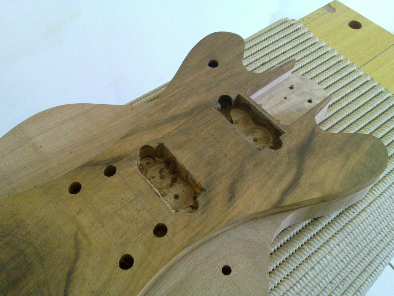

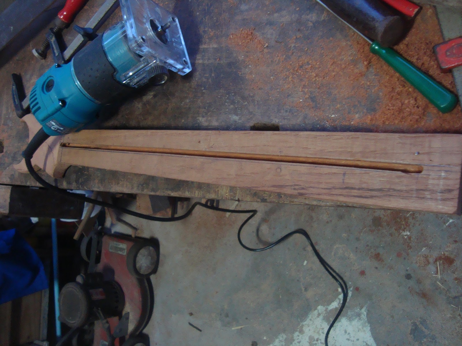

na verdade eu tenho uma tupia de coluna de pinça de 12 mm e 1500 W. Vou deixá-la para os casos que realmente preciso de maior potência e fresas maiores
Considerando que também realizo alguns trabalhos mais delicados como esses aqui:
- cavidade do tensor:
http://1.bp.blogspot.com/-yAfJnP6fumM/T ... C06935.JPG
http://3.bp.blogspot.com/-7NTvIF2ggBw/U ... C05726.JPG
- cavidade dos captadores:
http://4.bp.blogspot.com/-u62b8R7h59o/T ... tador1.jpg
http://2.bp.blogspot.com/-JMK-6w92FBw/U ... tador3.jpg
E para esses trabalhos é impossível achar fresas de 12 mm, acredito que essa máquina possa ser ideal... até mesmo por conta do menor peso e potência...
