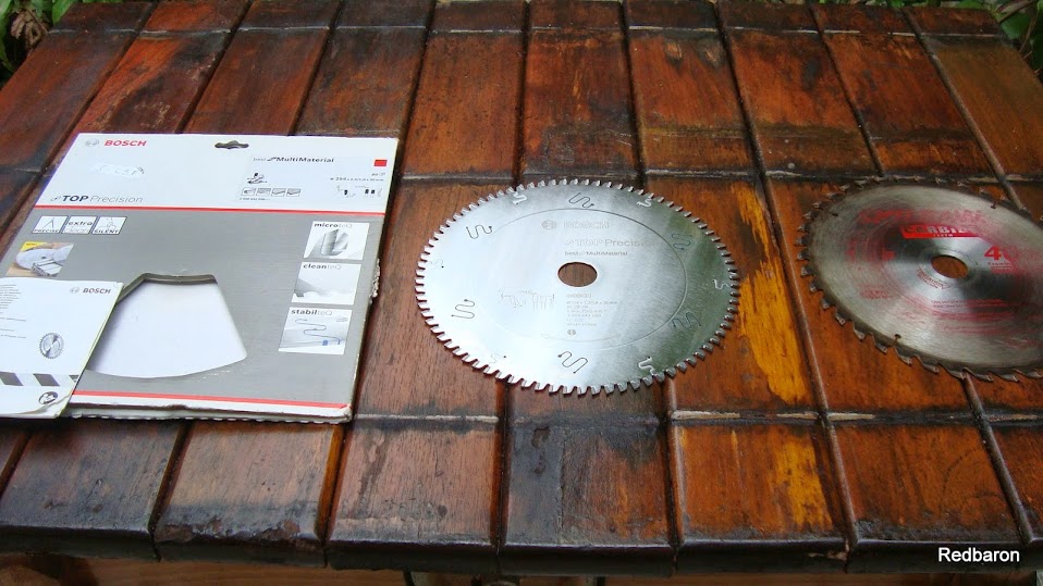

Após um bom tempo de uso, com os discos de serra originais, os mesmos foram perdendo o corte, mas ainda estavam usáveis e por isso não me preocupei muito em substitui-los, mas ao cortar uma tira em garapeira, ocorreu um acidente, os insertos, com o esforço acabaram por ceder e a madeira penetrou entre o inserto e a serra, retirei o pedaço e por sorte só danificou o apoio, colei o mesmo, mas a confiança foi a zero, falando com o grande amigo Paulo Cesar,(PC), o mesmo se prontificou a me arrumar umas barras de celeron, o que ocorreu no último encontro, o meu muito obrigado,mas até agora não tinha feito a modificação, ainda precisava de um novo disco de serra, visitando uma loja aqui perto, vi uns discos da Bosch a venda, como estava com preguiça de ir até o Gasômetro, resolvi comprar este mesmo, é um disco multi material de 80 dentes, cromado e com silenciador, coloquei o mesmo na máquina e o resultado foi surpreendente, a única coisa que piorou foi o pó que aumentou consideravelmente, agora ainda faltava fazer o ZERO CLEARANCE, deu um pouco de trabalho por ser bipartido (não queria perder o protetor da serra), mas finalmente saiu, agora além de não ter o perigo de ceder, também não tem aquele degrau incomodo, além de ter melhorado a saida da madeira, que as vezes ficava travando. aproveitei o embalo e substitui o disco também da meia esquadria por um normal de 80 dentes também da Bosch e fiz também um inserto novo, só que o desta usei um piso de garapeira. Recomendo principalmente a substituição na SKILL. Eis as fotos

Ótima dica e fica o alerta! Eu comprei finalmente a minha 3610 e aproveitei para adquirir um disco muiticorte da Bosch também...uma "feliz" coincidência, já que por seus comentários a performance dele é excelente!
Certamente o Zero Clearance é a primeira e grande modificação a ser feita!

Re: SKILL 3610 e MEIA ESQUADRIA AEG
Marco, a primeira deve ser a retirada daquela placa de metal, para cortes inclinados, só serve para atrapalhar, a segunda com certeza é essa até por uma questão de segurança. Quanto ao disco é muito bom, recomendo

Com qual disco você cortou o fenolite? É muito difícil de cortar?
Quanto ao disco que você comprou, ele é de primeiríssima linha. Os discos da Bosh sāo fabricados pela Freud (a Freud faz parte do grupo Bosh).
Dê uma olhada nesse .

Paulo, se estava contente com os resultados agora fiquei mais ainda, pois o meu sonho era comprar um disco da FREUD, eu só desconfiei quando vi que ele era fabricado na Itália, os insertos dão um pouco de trabalho, principalmente pela SKILL não permitir que se faça um inteiro tem que ser bipartido, ainda tem um encaixe a 45 graus nas pontas, o material que voce me deu, tem uma espessura maior, tem que ser rebaixado nas laterais, ai voce precisa da tupia de mesa, eu fiz na fresadora, os furos copiei sobrepondo as peças, o maior problema que encontrei foi na hora de serrar com a máquina, pois o disco não desce o suficiente, para poder fixar e cortar. Podemos marcar um dia e voce vem até aqui ver de perto, se quiser eu te empresto os meus para voce tomar de base, que fica muito mais fácil. Quanto a usinagem o material é ótimo, não diferencia muito de um cedrinho, corta bem e não lasca. Quanto a meia esquadria da AEG, é uma excelente máquina e um excelente custo, na Dutra tem sempre promoção, o unico problema é só ter em 220V, 50hz, a principio fiquei preocupado com o 50HZ, mas não interferiu em nada, tenho outras máquinas da mesma marca, uma plaina, uma lixadeira de cinta, uma roto orbital e uma politriz/esmerilhadeira, todas muito boas. A única vantagem de uma makita, dewalt, são terem sistemas melhores de fixação de material e terem modelos com guias deslizantes, que permitem cortar tábuas de aproximadamente 30cm, mas o preço........
