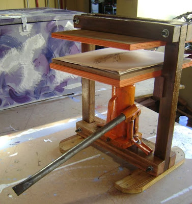

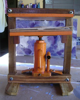

"Ki tar um ãpigreide"
Por quê não montar um "prelo" hidráulico com um macaco automotivo tipo garrafa?
Imagens do blog Xilomóvel
Cordialmente.
Nilson "Matuto"

Matuto, a sua sugestão é justamente onde estacionei e acho que poderia ter o melhor custo benefício, e menor chateação de procurar peças. Eu ainda não me decidi por ele apenas pelo fato de que o Macaco fica solto ... na verdade ainda não parei para ver se dou uma "engenherada" no modelo ou simplesmente faço como na foto. A vantagem é que um macaco de 2 toneladas - muito mais do que iria precisar - custa pouco. Tem por exemplo este que está sendo e posso achar aqui mesmo no DF sem frete por preço parecido. Se morasse em SP ....
Resumindo, estou que nem m... n´água, porque com o parafuso da Lee Valley ficaria uma peça bonita, mas cara. Com o macaco, vai funcionar e mais barato, mas não tão bonitinha....
o oruim é que o macaco reduz muito a área útil porque ele é grandão.

Quanto a redução da área útil com o macaco... não seria o caso de elevar o tampo superior?
melhor ainda... bastaria colocar um barra de rosca com manivela para subir e descer o tampo superior...

Marcos,Marcos escreveu:Resumindo, estou que nem m... n´água, porque com o parafuso da Lee Valley ficaria uma peça bonita, mas cara. Com o macaco, vai funcionar e mais barato, mas não tão bonitinha....o oruim é que o macaco reduz muito a área útil porque ele é grandão.
A redução da altura útil vai depender do seu projeto, pois a garrafa do macaco pode ficar embutida, abaixo da prensa, dentro da mesa que servirá de apoio para a máquina. Afinal, você não vai trabalhar no chão. O inconvenirente é que a mesa terá que ser feita especcialmente para a prensa e não poderá ser usada para mais nada.

Só pra "cafundir" a cabeça de nosso colega Marcos...PC64 escreveu: A redução da altura útil vai depender do seu projeto, pois a garrafa do macaco pode ficar embutida, abaixo da prensa, dentro da mesa que servirá de apoio para a máquina. Afinal, você não vai trabalhar no chão. O inconveniente é que a mesa terá que ser feita especialmente para a prensa e não poderá ser usada para mais nada.
também é possível colocar o macaco na parte superior... veja alguns exemplos:
e veja a altura destes modelos:

ola amigo marcos.a minha opinião e que o aperto tem que ser bem centralizado e sendo assim não e preciso que o fuso seja grosso. o aperto e grande mas nada muito ezagerado .eu fiz a minha com uma barra de 12.5 que se não me engano e de 3/8. e fino mas levando em conta que não faz força lateral ele nao monta a rosca e assim aguenta bem demais .pra que vc tenha uma ideia eu costumo prensar ate 8 aneis de segmentado . repare nas fotos que fiz varias marcas na parte inferior para facilitar centralizar os aneis na hora do aperto.usei uma barra rosqueada e ficou bem baratinho. fiz a armaçao de ferro pq tinha sobrado muito pedaço restante de um telhado que fiz aqui em casa. mas nada impede que seja feita de madeira . abs do amigo mirandabhte http://sdrv.ms/YU0cgw

Amigo Miranda, gostei da sua prensa!!
Os cantos servem de guia para a parte superior descer por igual, e a força vai estar distribuída por toda a peça, muito legal!!
Se me permite vou copiar!

amigo vespa
. sera um enorme prazer sabem que um amigo gostou do projeto e fara igual ( logicamente ao construir achara formas de aperfeiçoar)
se precisar de mais fotos e so pedir que terei muito prazer em buscar outros angulos . so nao deixe de postar as fotos e mostrar como ficou.abs do amigo mirandabhte.

Miranda, do jeito que você fez, é mais ou menos o que eu imaginava, exceto pelo uso de cantoneiras, que eu não tinha me tocado. Mas vendo agora que elas servem de Guia, mudei meu pensamento e se realmente não for te incomodar demais, gostaria de saber mais detalhes:
1) Só vi uma porca em todo o sistema e acho que ela não faz o trabalho de porca, porque está na ponta do fuso/barra roscada. Daria de tentar fotografar os detalhes da fixação das porcas e da barra?
2) Por falar em ponta inferior, acho que ela roda livre no que me pareceu ser uma porca. Como é que você "engenherou" aquela junção? Ponta inferior e porca?
Muito obrigado por compartilhar suas fotos. Daquele jeito ficaria ótimo para mim. Eu infelizmente não tenho máquina de solda e nem saberia soldar. Vou ver se o meu assessor para assuntos aleatórios, me dá uma mãozinha.

amigos marcos e pc
. tirei fotos mais detalhadas , agora vc,s vão poder entender como montei , e muito simples e fica super baratinho. amigo marcos respondendo sua pergunta,, na ponta da barra rosqueada soldei uma arruela bem centralizada e apos passar pela cantoneira e fazer o ajuste travei a porca com um furo que atravessa porca e barra, um prego e pronto. na de cima soldei duas barras na porca e com outra porca travei as duas ( aperto contrario , isto para poder desmontar se for preciso) eu ia fazer de madeira mas como estava com estas sobras de ferro aproveitei. tbm tirei fotos de minha outra prensa que uso para trabalhos que nao pode aconteçer o desvio dos aneis. .dou o primeiro aperto nela e depois levo para a outra que aperta mais , o problema da segunda e que nao tem como prensar as peças com o fundo espero ter ajudado . abs do amigo mirandabhte
