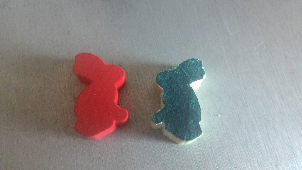

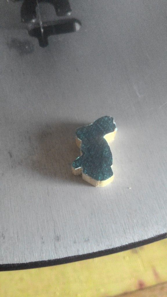

Na realidade queria as fresas para usar no meu outro Hobby, o de Boardgame, ai queria fazer as pecinhas de madeira, conhecidas como MeeplesFritsch escreveu:Se encontrar fresas sob encomenda, acredito
que vai ser bem caro.
Existem muitos modelos prontos.
O que precisa é algo muito diferente?
Um exemplo
Então pelo que li na internet e tudo mais, essas peças são feitas com fresas no formato, acredito que combinando fresas também de o resultado, mas não sei quais fresas combinar para obter o resultado

As peças não tem alta complexidade, mas fazer elas com uma tupia de mão, é uma aventura
Na foto abaixo foi usado um processo industrial onde a peças passou mais de 2 vezes por fresas diferentes, depois são cortadas em bolachas, lixadas e recebe acabamento.
Na 2ª, 3ª e 4ª fotos pode ter sido feito pelo mesmo processo da 1ª, ou tem mais cara de ter sido usada uma tico-tico de bancada, ou uma serra de fita de bancada com fita bem fina para contornos.
Eu em seu caso desencantaria da tupia, e partia para uma serra de fita, ou tico-tico de bancada, você desenha os moldes e segue os contornos com a fita.

Então é que quero usar a tupia de mão invertida, ai quero fazer de tudo pra não errar, ja ouvi falar na ideia de fazer com a tico-tico de bancada, mas acredito que eu não tenha a destreza o suficiente pra fazer varias peças iguais, o que fica mais fácil fazer um varão com a tupiaEdu escreveu:ViniNess escreveu:Então, não vi quantos mm é a fresa, mas a tupia que quero pegar é aquela de coluna da Skil
100 fresas diferentes deve dar pra fazer muita coisa, combinando da pra fazer mais ainda, mas não sei por onde começar como falei
As peças não tem alta complexidade, mas fazer elas com uma tupia de mão, é uma aventura![]()
Veja os trabalhos do Mestre Zelão
Eu entendo como funciona o processo de passar varias vezes em diferentes fresas para obter o resultado (ja fiz algo parecido em programas de imagens), o problema maior é que não consigo imaginar quais combinar, será que existe algum aplicativo ou programa que faça isso?

Estive pensando sobre os seus Meeples. Quantas peças você pretende fazer?
Acho que não vale a pena comprar tupias e fresas se for para fazer poucas peças. A foto que você postou é para produção industrial, onde você passa a madeira na tupia e depois fatia os Meeples. Isso só vale a pena se você for fazer centenas de peças. Para produção pequena não vale a pena.
Para fazer poucas peças acho que o mais indicado seria mesmo uma serra tico-tico de bancada. Você imprime o molde em uma etiqueta, cola no MDF e depois vai cortando. Mesmo porque, na tupia você não conseguirá fazer qualquer desenho, o que já é um diferencial da serra tico-tico.

Então PC, eu pensei na tupia, assim não é uma produção industrial, mas acredito ser bastante, um exemplo é o jogo que comprei de um rapaz essa semana, o Agricola, a versão que ele me vendeu é a mais antiga, ai no lugar das ovelhas, vacas e porcos vem uns cubinhos de madeira, ai queria tentar fazer eles, ai seriam 25 ovelhas, 15 vacas e 20 porcos, ai eu não o quão complicado é fazer na tico tico e se esse numero é fácil de fazer e também se tem algum perigo, pois as peças são pequenasPC64 escreveu:Vinícius,
Tambem ja pensei em comprar pronto e não esquentar a cabeça em fazer, mas ai vem duas coisas, uma que acho que vou gostar de fazer e me propuz a tentar fazer e ou que por exemplo custa uns 90 reais o pacote de meeples pro agricola, o que eu creio que acabaria gastando isso com fresas para produzir os mesmos, ja que as madeiras são recicladas
vou ver alguns videos aqui da tico-tico, muito obrigado

Vinícius,
A quantidade é pequena. Eu faria com uma tico-tico de bancada usando MDF de 3 ou 5 mm. Dá para colar 4 pedaços de MDF de 3 mm (ou 2 de 5 mm) com fita dupla-face. Assim você consegue cortar várias peças de uma só vez.
A serra tico-tico é uma das ferramentas menos perigosas que temos. Não costuma provocar acidentes graves. Não conheço ninguém que tenha se machucado com ela. É uma máquina que pode ser operada até por pessoas sem experiência. É lógico que alguns cuidados devem ser tomados, pois até uma chave de fenda, se usada de qualquer jeito, pode causar sérios ferimentos.

Vinicius,
Estou com a turma, vá de tico tico de bancada da Makita e não se arrependerá.
Com uma lâmina mais fina e mais dentes você conseguirá fazer peças bem pequenas. Para te dar um exemplo, semana passada precisei fazer umas travinhas para umas cestas que fiz, a medida delas era de 5mm largura e 20 mm comprimento, sendo que, em algumas curvas a peça ficava com apenas 3mm de largura.
Comece sem pressa, velocidade baixa até pegar o jeito. Essa máquina é super tranquila de ser operada.
Uma dica: jamais cole o papel com molde direto na madeira, depois vai te dar um trabalhão para tirar a cola. Existem duas alternativas: imprima o desenho naquelas folhas de etiqueta auto colante, ou então, cubra a madeira com fita crepe e cole (utilizo cola comum pva) o desenho com molde em cima.
Como você é professor de física, na internet tem bastante coisa legal para ser feito na tico tico de bancada.

Mas assim, eu consigo deixar as peças iguais, ou vcs acham que saem muito diferentes? Usando moldes em cima no caso

Re: Algumas duvidas sobre Fresas de Tupia (Fresas sob encome
Vini,
Respondendo seu questionamento abaixo.
Mas assim, eu consigo deixar as peças iguais, ou vcs acham que saem muito diferentes? Usando moldes em cima no caso?
Depois do quinto recorte você pega o jeito e vai embora. A diferença entre uma peça e outra será mínima quando existir. Lembre-se de sempre seguir o mesmo padrão de corte: cortar sempre em cima do risco, ou, um pouco pra fora, ou para dentro vai depender de sua necessidade e da lâmina utilizada. Mesmo na tico tico de bancada algumas lâminas tem o rasgo diferente, ainda que às vezes seja inferior a 1mm.
Eu adotei como padrão o compensado de 6mm e 10mm. Quando preciso de alguma coisa fora disso, recorto quantas peças forem necessárias para dar a espessura desejada. Depois de coladas, faço ajustes com lima, grosa, lixa ou na tico tico de bancada.

Gostei da ideia da lixa. posso cortar uns 10 e enfileirar, colar e prender, então lixar para deixa-los iguais
Seguindo a dica do PC e de mais alguns amigos aqui do forum, comprei a tico-tico de bancada da skil e então tentei fazer o meeple
Como foi a primeira coisa que fiz nela tem alguns erros, mas no mas saiu bem proximo ao resultado esperado, fui com ela bem lentamente e aos poucos, acredito que com um pouco mais de pratica eu consiga um resultado excelente
Segue as fotos do original/modelo em vermelho e do meu teste em preto, são meeples de coelhos do jogo Dixit
É isso aí!
Depois de umas 50 pecinhas recortadas você estará craque.

To na etapa do não saber por onde ir ainda kkkk, começo nem sempre é facil mesmo, mas logo chego la, vou postando alguns testes aqui no forumPauloRogerio escreveu:É isso aí!
O começo Às vezes não é fácil, quebra muita lâmina, dúvida de qual velocidade usar, melhor tipo de lâmina, espessura ideal do material.
O negócio é não ter pressa e nunca desistir.
Estou satisfeito com minha Skill e ela chega a ficar ligada uma hora e meia sem parar, cortando nomes em MDF de 20mm. ( é um saco e o serviço nunca termina).
Vlw
Vinícius,
Para uma primeira peça até que ficou boa. Acho que faltou um pouco de lixa nela...
