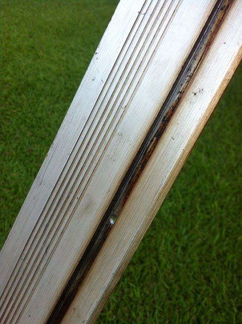

Ontem fiz a minha guia aproveitando uma régua de alumínio da porta de um elevador (usei o lado plano sobre a base), o bom é que ela já veio com os furos para a fixação na base.
Ainda não deu tempo para testar.

Boa Noite pessoal.
Fui para Atibaia, e fotografei a régua de alumínio da porta do elevador.
Mas usei este lado virado para baixo.
Ainda não tenho uma base mais fina, usei um compensado que tinha, para experimentar:
Nesta outra foto, como não tenho cavalete nem tampo ainda, coloquei sobre 2 placas grossas de isopor e uma base de compensado para cortar a base.
A régua de alumínio foi parafusada sobre a base de compensado.
Ainda não cortei nenhuma peça. Fiquei estudando a montagem da Jig 4212:
Abs.

Tirei o compensado grosso da guia de alumínio da porta do elevador e parafusei nela uma chapa de compensado de 4mm que comprei por R$ 30,00 a chapa de 2,20m x 1,60m.
Conferindo com o esquadro deu 13 cm entre a guia e a borda usando a makita de 7 1/4.

A minha guia eu fiz com uma barra de alumínio de 6 metros de comprimento. Cortei em 3 pedaços, fazendo 3 réguas: 1m, 2m e 3m. Assim eu posso usar a guia de acordo com o tamanho da peça que vou cortar.
1 - Na foto abaixo estou usando a guia de 2 m para cortar uma chapa de 1,50. A guia deve passar um pouco da peça para alinhar a entrada e a saída da máquina
Ver em Tamanho realhttp://i1322.photobucket.com/albums/u57 ... ee86fb.jpg[/miniatura]
2 - Para alinhar a guia eu fiz um gabarito para ajustar a guia. levando em consideração a largura da mesa da serra e a espessura do disco da serra. O risco no gabarito é feito com a própria serra que se vai trabalhar.
Ver em Tamanho realhttp://i1322.photobucket.com/albums/u57 ... 8a8e41.jpg[/miniatura]
3 - Detalhe do posicionamento do gabarito. Note a posição do risco de corte em relação ao gabarito, que mostra onde a serra vai passar. Dá para cortar por dentro ou por fora do risco.
Ver em Tamanho realhttp://i1322.photobucket.com/albums/u57 ... 265cba.jpg[/miniatura]
4 - O ajuste é feito nos 2 lados. Depois de ajustar o segundo lado, confere-se o primeiro, pois a guia sai da posição. Antes de iniciar o corte deve-se ter certeza que os dois lados estão na posição. Repare no detalhe do grampo: na parte superior eu colei um feltro para não marcar a régua e na parte inferior eu colei um pedaço de madeira para não machucar a peça que será cortada.
Ver em Tamanho realhttp://i1322.photobucket.com/albums/u57 ... 3ea793.jpg[/miniatura]
Ver em Tamanho realhttp://i1322.photobucket.com/albums/u57 ... 9716e2.jpg[/miniatura]
5 - Uma vez posicionado o gabarito, efetua-se o corte.
Ver em Tamanho realhttp://i1322.photobucket.com/albums/u57 ... 7c7449.jpg[/miniatura]
Ver em Tamanho realhttp://i1322.photobucket.com/albums/u57 ... 7218f0.jpg[/miniatura]
Esse gabarito proporciona cortes perfeitos. Você deve ainda observar o seguinte:
- Certifique-se que o caminho da serra esteja livre pelo lado de baixo para não cortar a mesa;
- Veja se o fio da serra não vai ficar curto no meio do corte e se ele não vai pegar no disco;
- Regule a altura da serra para que ela corte passando apenas os dentes para o outro lado da madeira que está sendo cortada;
- O ideal é passar a serra de uma única vez, sem parar no meio para você se ajeitar;
- Não se esqueça de usar protetor auricular, óculos e máscara.

Foi parecido com o que eu fiz, mas ao invés do gabarito para marcar, usei um graminho de bronze e madeira,
e também uma chapa de 4mm para deixar a guia mais leve e para se ter um alcance maior da serra sobre o que se vai cortar.
Como a chapa é fina, além dos parafusos, também colei a régua na chapa, porque os parafusos são curtos.
