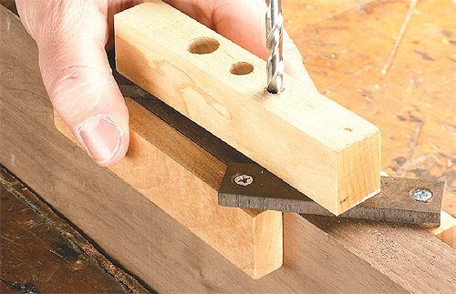

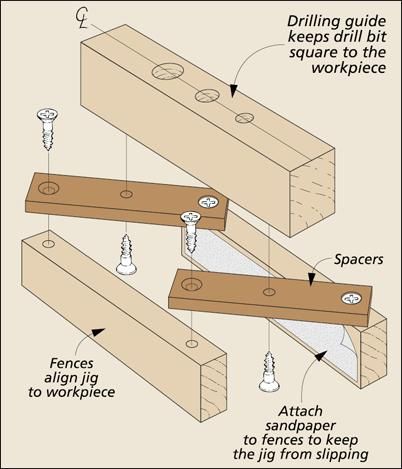

Pessoal vou montar este Jig para cavilha, já tenho essas foto a muito tempo, não lembro de onde peguei,
mas elas são auto-explicativas :D
Ver em Tamanho realhttp://i1117.photobucket.com/albums/k58 ... 77/201.jpg[/miniatura] Ver em Tamanho realhttp://i1117.photobucket.com/albums/k58 ... 77/202.jpg[/miniatura]

Eu fiz o meu utilizando cantoneiras sobrepostas de 4mm de espessura, mas é limitado, medida de furo 8mm pra chapas de 15mm.
Nem postei porque tá muito feio, mas funcional.

Jig excelente...e fácil de reproduzir. Acho que faria uma adaptação, para garantir "longevidade" à ele que seria inserir buchas metálicas onde a broca será inserida, para que com o uso não haja o "alargamento" do furo. Se não me engano o Yan postou algo a respeito, usando umas buchas de tarraxa de violão...mas sem dúvida o jig é muito prático!

O ideal seria colocar pequenas arruelas nas peças balisadoras de baixo. Com o tempo, elas podem se soltar com o uso.
A idéia de colocar as buchas são ótimas. Eu comprei as seguinte buchas no ebay.
