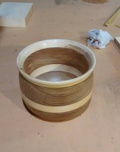

Hoje resolvi brincar um pouco no torno... Decidi fazer um torneado com colagens, nunca tinha feito nada antes.
colei 4 segmentos ou pedaços de madeira, 2 de caxeta de aproximadamente 20x20x2,5 3 dois de cedrinho (acho eu) que tambem ficou com 20x20x5
deixei colando com cola cascorez extra pos 24 horas prensado entre sargentos. Depois cortei os excessos (cantos) na serra fita e foi para o torno...
Eis o resultado.

Adenilson, ficou maravilhoso, parabéns... preciso montar meu torno logo...
show... :clap1:

Obrigado Ilton.. Ainda necessito melhorar meu acabamento, mas o meu torno não ajuda muito nisso.

Belo torneado parabens....
Re: Torneado com colagem
Ficou lindo o torneado mano
Amigo Adenilson, ficou muito bonito e elegante.
Pronto, mais um grande trabalho. Ficou xique xique.
Surgindo mais um mestre do torneado! :clap1: :clap1:

Mestre é o Silvio.. eu só faço buraco nas madeiras.. kkkk

Belo torneado, gostei da composição das madeiras :clap1:

Grande Adenilson, ficou SHOW seu torneado.
O cara tá ficando bom mesmo. Parabéns
Parabéns pelo belo segmentado, quanto ao acabamento nesse tipo de construção é bastante dificil, pois voce tem dois lados que são os topos da fibra da madeira ai a coisa complica, tem que se usar muita lixa e mesmo assim rezar para que a madeira não arrepie com a seladora ou oleo. tem torneiros que lixam a peça bem e depois atritam com uma madeira dura para minimizar esse efeito. mas tem algumas madeiras que devido ao espaçamento entre as fibras fica quase impossivel ter um acabamento uniforme ai só com verniz ou epoxi e tem que ser mais de uma demão para sumir.
Em madeiras estremamente duras e secas esse efeito não é tão notado
Mas está excelente o teu trabalho
Pedro.
Belíssimo trabalho! Uma peça de fino acabamento. Parabéns pela execução e obrigado por compartilhar conosco.
Sérgio.
Excelente :clap1: :clap1: :clap1: . Você conseguiu um ótimo acabamento com a caxeta, que é bem difícil. Parabéns e abraços!

Isso é porque nunca tinha feito nada, imagina quando pegar gosto pela coisa!
Lindo trabalho, Parabéns !

Muito bom.
Um tipo de madeira já proporciona um belo visual.
Vc combinou muito bem as madeiras, ainda usou a criatividade.

Obrigado pessoal... vou tentar com uma madeira mais densa da proxima vez... kkk
vamos aprendendo sempre.

Belo trabalho Adenilson...ficou muito bonito. parabéns

muito obrigado pessoal.... vou tentar fazer uma caneca com o mesmo principio...
