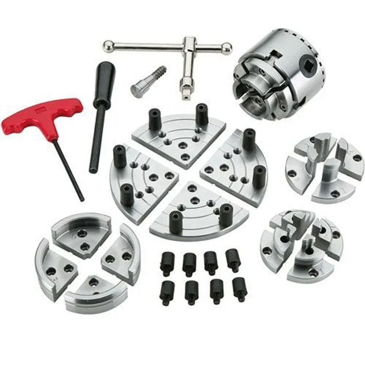

Há necessidade de uma placa de aperto universal, ou aquelas divididas em 4 (tipo uma pizza) com furos?
Sou oriundo da usinagem, mas de aço, ferro, bronze...
Madeira quero começar a engatinhar.
Obrigado por compartilhar.
Me tire uma dúvida:

Eu que peço desculpas, pois não fui claro...renan escreveu:giulliano
desculpe não entendi a pergunta.
Sempre vejo os vídeos do Mestre Silvio, que vai colando os segmentados e torneando.
Quando vc começou a apresentar seus belos trabalhos, uma foto me chamou à atenção:
Uma placa parecendo uma pizza, como postado abaixo.
O que perguntei foi se para fazer seus trabalhos, vc utiliza placa com aperto universal, ou esta de aluminium da foto.

Re: segmentado
giulliano
tenho o conjunto conforme sua foto, inicio com a castanha no fundo da peça, depois quando quero utilizo a peça "pizza" para dar acabamento no fundo da peça, essa peça e pequena e fiz uma extensão para a mesma, no sentido de aumentar o tamanho da peça trabalhada, o meu torno é pequeno e´só permite trabalhar peças com 32 cm de diâmetro.
abrços
abrços

Re: segmentado
Muito obrigado Renan.
Vejo que terei que adquirir uma placa para madeira mesmo.

Re: segmentado
Essas peças podem ser feitas sem a "pizza",
porém precisa uma flange para parafusar no
toco.
Com o toco parafusado, faz-se primeiro o fundo
e rebaixe para as garras, depois prende o fundo
pronto na placa e faz o resto.
toco.

Re: segmentado
Obrigado Pedro.
Tenho este "flange" furado e escareado para este tipo de trabalho.
Queria só aprender outras alternativas.
Com prática, pretendo chegar à 1/100 do que vc's fazem no torno para madeira.

fritsch
como vc elimina o rebaixo depois da peça pronta????
