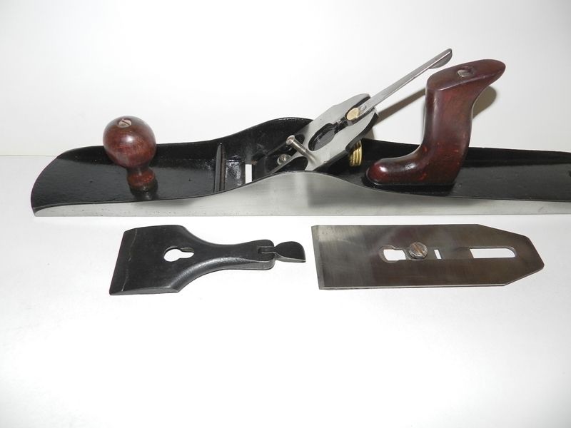

plaina nº 7 recuperada

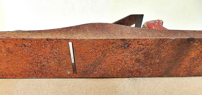

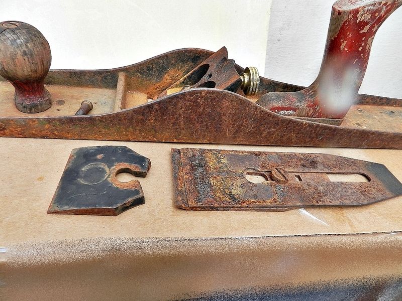

Na última garimpada na feira do Bexiga, comprei esta plaina. Sem pedriguee, e sem identificação, em estado deplorável .

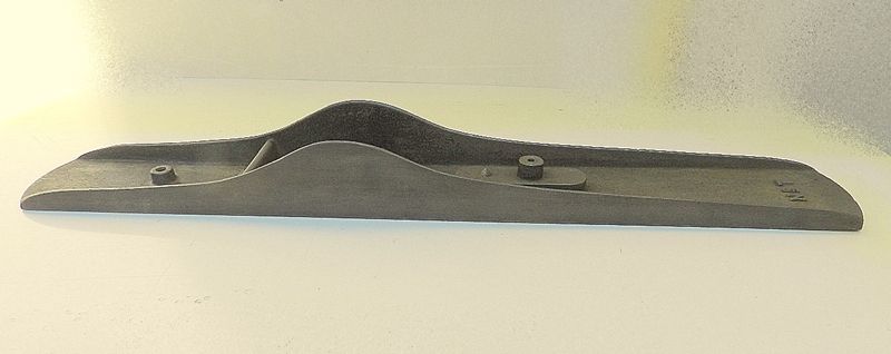

Depois de limpa deu pra ver que ela foi bem fundida e usinada, tem a geometria perfeita, ai deu animo pra continuar a restauração. O frog faltava um pedaço,deu emenda com um pedaço de ferro fundido, aqui um agradecimento especial ao nosso amigo Pedro (redbaron), que gentilmente disponibilizou a sua inversora de solda .
A parte que deu mais trabalho foi o frog, que depois de soldado, teve que ser usinado, improvisei uma mandrilhadora na furadeira de bancada, foram algumas horas de trabalho, e o acabamento foi na mão,com limas e limas rotativas, a alavanca de ajuste lateral, também foi feita na mão .
A capa ainda não deu pra recuperar, usei uma similar, o ferro (lamina) está imprestável , coloquei um Stanley novo.
Aí estão as fotos;
chegou assim

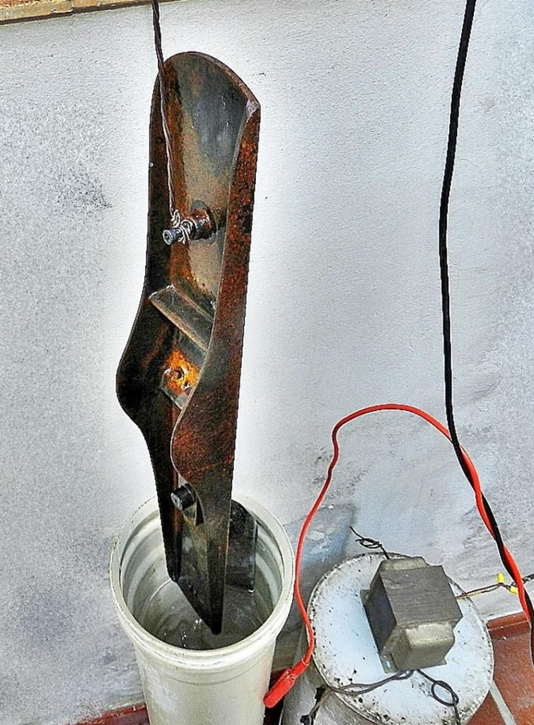

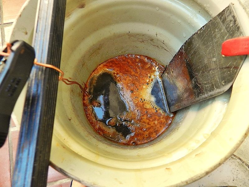

banho eletrolitico
a gosma
depois de 3 horas no banho

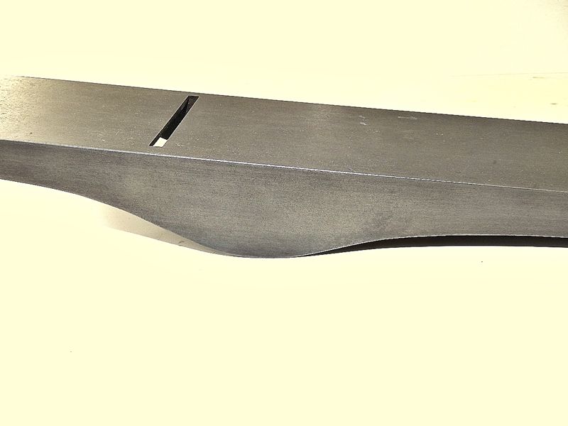

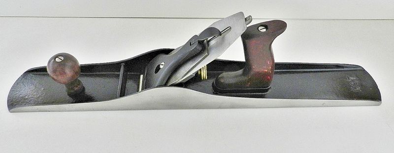

depois de 6 horas,lavada e escovada
pintada,polida e soldada
ficou assim

Ficou show Chatara! Com muito esforço e capricho conseguiu deixá-la nova. Esse processo de utilizar a eletrólise para para desoxidar metais é bom mesmo! Obrigado pela postagem. :clap1: :clap1: :clap1:

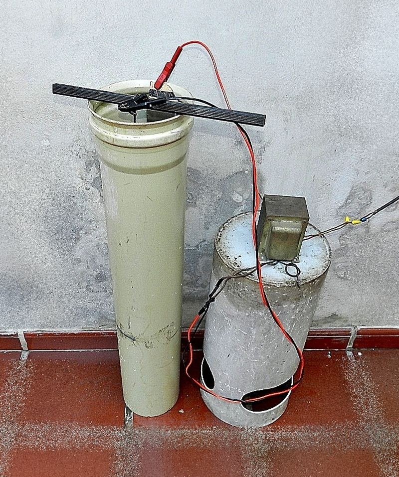

Qual a composiçāo do banho eletrolítico e qual a voltagem do transformador? Você aplicou corrente alternada?

Valdir e Ilton,grato pelos comentários.
PC,eu usei CC, não dá pra ver os diodos ( 5A) ,mas estão nas emendas dos fios que saem do trafo,estão envoltos em fita isolante(pura gambiarra) . Usei uma colher de sopa de carbonato de sódio(barrilha leve) em 10 litros de água, 12 volts,esse trafo aguenta 5 A, pode se usar menos de 12 V e mais ou menos barrilha,afastar mais ou menos a peça do anodo , mais ou menos tempo de banho, é tudo variável!!

chatara escreveu:Valdir e Ilton,grato pelos comentários.

chatara escreveu: PC,eu usei CC, não dá pra ver os diodos ( 5A) ,mas estão nas emendas dos fios que saem do trafo,estão envoltos em fita isolante(pura gambiarra) . Usei uma colher de sopa de carbonato de sódio(barrilha leve) em 10 litros de água, 12 volts,esse trafo aguenta 5 A, pode se usar menos de 12 V e mais ou menos barrilha,afastar mais ou menos a peça do anodo , mais ou menos tempo de banho, é tudo variável!!
Chatara,
Obrigado pelas dicas. Pelo que percebi o seu processo é bastante empírico. :up:
Gostei do seu "tanque" para o banho.
O importante é que o resultado ficou muito bom.
Re: plaina nº 7 recuperada
PC,esqueci uma coisa importante,a peça tem que ser ligada no negativo do trafo.

chatara escreveu:PC,esqueci uma coisa importante,a peça tem que ser ligada no negativo do trafo.
Detalhe importante... :up:

Isso não foi uma restauração. Foi uma reconstrução. Impecável.
Foi a melhor reforma que eu já vi em uma plaina. E acho que nunca mais vou ver nada igual.
Restauração, são aquelas melecas que eu faço com as minhas... isso aí é algo que eu não tenho palavras para definir...
Só para perguntar...
Chatara, como você fez a reconstrução do Frog e do Lever Cap???
Sei que foi com pedaço de ferro fundido... mas como???
Cadê o tutorial desta fase??? Justamente na parte mais genial, você deixou isso de fora???

Leitão,tava tão complicada a usinagem do frog que nem lembrei das fotos,com pouco recurso,e na furadeira de bancada,usada como mandrilhadora,não foi fácil,e o acabamento na lima. Te prometo que vou documentar um outro frog que tá na lista de espera. O lever cap usei um outro similar,o original ,também vou reconstruir. Me aguarde.

vc bem que podia fazer um tópico com detalhes do uso do trafo para eletrolise né.... queria aprender a fazer isso...
eu uso aço muriático... mas depois para neutralizar ele é complicado...
Adenilson, grato pelo elogio, a seu pedido fiz o tópico da eletrólise, que vc já viu.
Ninja hein Chatara!!
Ficou fantástica a restauração. Gostei da eletrolise e a solda do ferro fundido como foi?
Precisa aquecer as partes a serem soldadas antes?
Show de bola o resultado final.

Aí Chatara, a plaina ficou espetacular !!! E viva a feirina do Bixiga, que oferece destroços que possibilitam a um mago como você, realizar uma façanha como essa.

Roberto,é bom aquecer as peças, nesse caso usei eletrodo de ferro maleável,o de ferro fundido comum é mais difícil de usinar,fica muito duro, eu não aqueci as peças, fui soldando um pouquinho por vez ,e aguardando a peça aquecer lentamente, nem sempre dá certo,
Marcos,eu acho que não vou recuperar o frog, é de uma plaina n 8 de 1902. Comprei no Ebay ,o frog o ferro e o levercap,todos da época por 35 doletas,veja a foto;
a foto do frog recuperado da plaina n7, aparece muito pouco a marca da solda;

chatara escreveu:depois que eu vi uma que vc restaurou ,não lembro onde foi, é aquela que tem o assento do frog inclinado tipo Bedrock,que também não lembro o nome.
vou tomar coragem,e restaurar o frog,para fazer o passo a passo.
Chatara, foi uma "Este" Alemã, bem antiga de 1900 a 1920, segundo a net. Mas nem de longe ela exigiu este nível de restauração que você fez. Pelo que entendí, você usou a própria solda para refazer o metal perdido?
Se for isso, você é um "Mago" dos metais...heheheheh, pois não tem nenhuma craca ou falha na soldagem. Perfeita!
E a usinagem ficou espetacular.
Este sim seria um excelente tutorial para acompanhar e aprender.
Parabéns, mais que nunca "Professor".
Grande abraço!
"Yo no creo en brusless pero que las hay las hay"
Leitão, eu só emendei a capa com um pedaço de ferro fundido pré usinado,solda só na emenda,

Um pedaço de ferro fundido, mas tirado de um outro Frog? ou você teve que "moldar" este pedaço para caber?
Viu, como deveria ter feito um tutorial desta restauração..heheheheheheheh
Bração, mestre.
Marcos,o pedaço foi prémoldado,a partir de um disco de ferro, deixei um pouco mais de material para o desbaste posterior,a parte central do disco é mais alta para acompanhar as nervuras da peça,
na primeira foto, é o que sobrou do remendo
na segunda e terceira é a tentativa do remendo do segundo frog.
veja e comente
