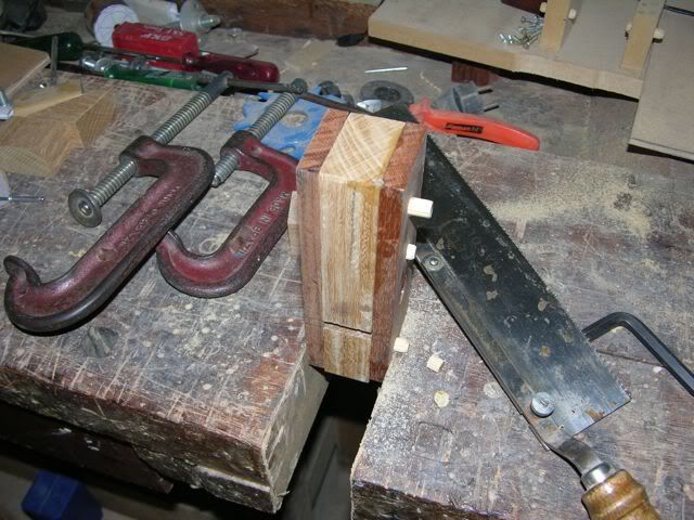

Venho participando do forum já ha algum tempo e tenho acompanhado as experiências dos amigos na construção de ferramentas, jig’s e etc.., e fico imaginando como deve ser gratificante ver o resultado de algo feito com as próprias mãos.
As Plainas sempre me fascinaram e resolvi fazer uma e gostaria de dividir com vocês a minha primeira experiência.
Fotografei um passo a passo. Espero que gostem:

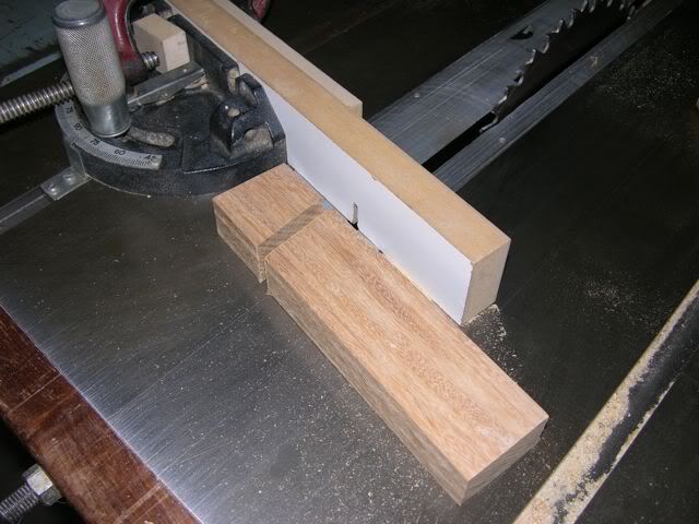

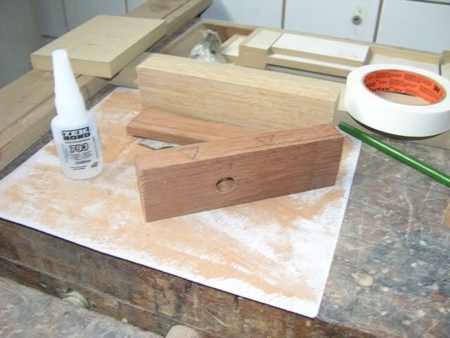

Preparando o material. Madeira usada: Cumaru e Jatobá.

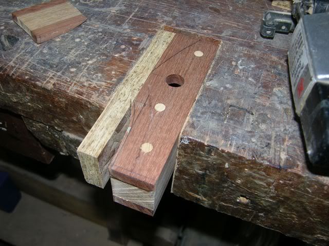

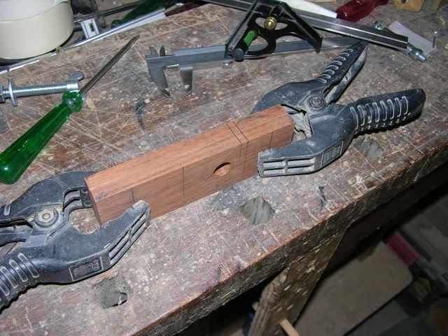

Acertando as laterais para furação.

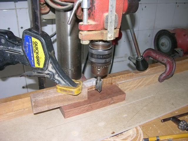

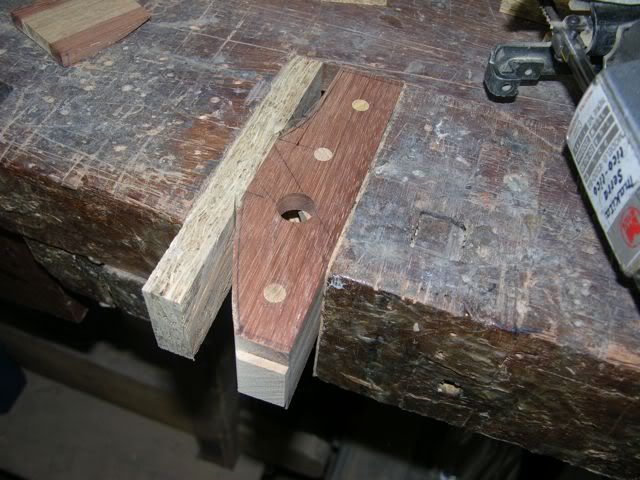

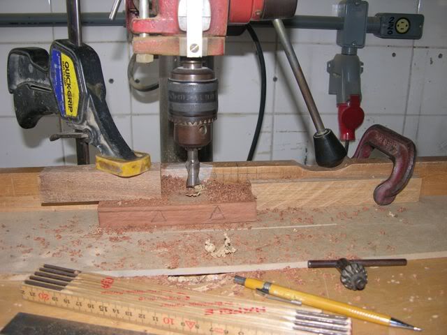

Um pouquinho de cola para manter as peças juntas durante a furação.
Travando para não fugir durante a furação.
Furação pronta.
Furação pronta.
Furação pronta.
Verificando as laterais e a parte central.

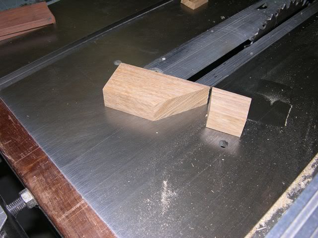

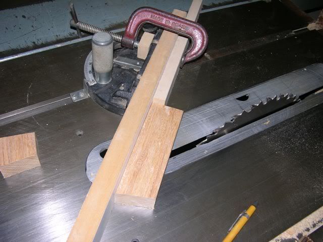

Preparando o corte da parte central.
Corte parte central.
Verificando corte.

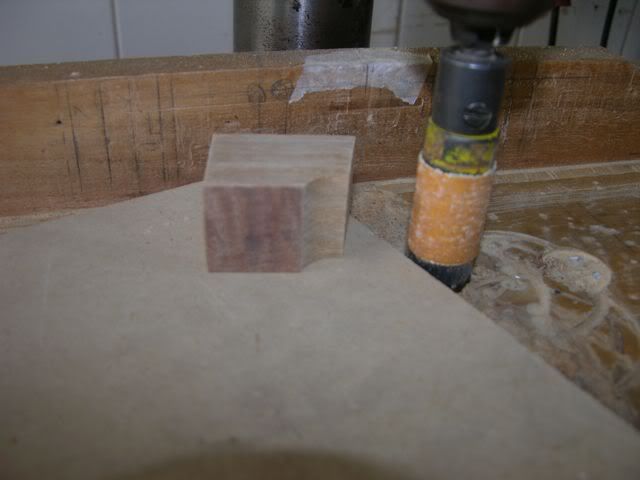

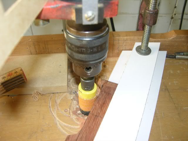

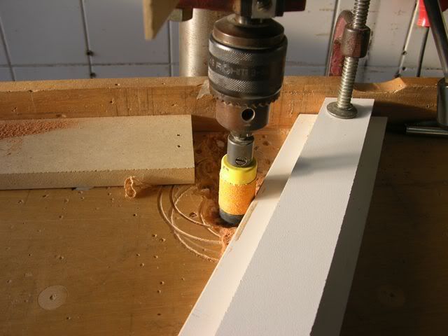

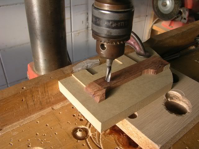

Modelando parte frontal. Usei serra copo com lixa colada.
Parte frontal modelada.

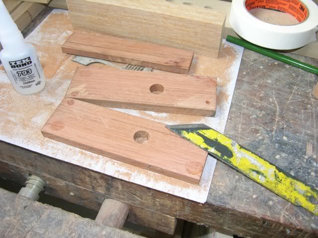

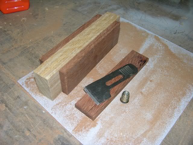

Gabarito para furar ponto de fixação da lamina.
Furando.

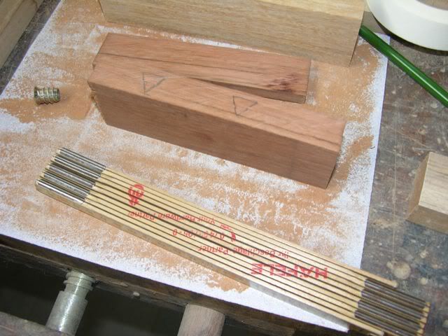

Testando a bucha.
Preparando furação para montagem do conjunto.
Furando.

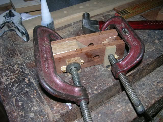

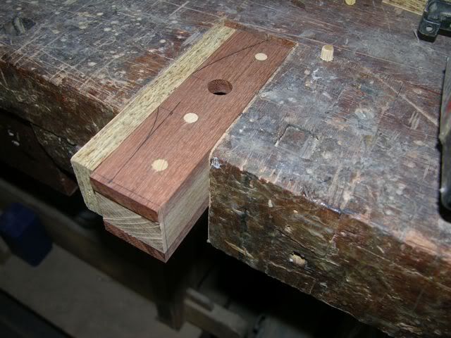

Colando.
Aparando as cavilhas.

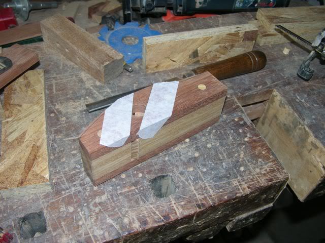

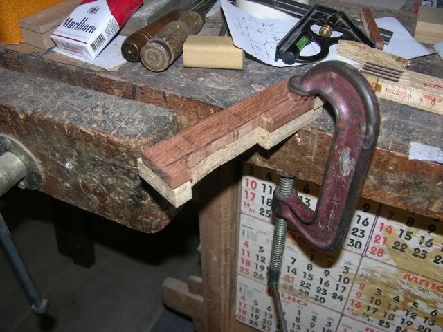

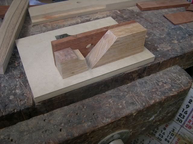

Desenho do perfil para cortar.
Cortando.
Cortando.
Corte pronto.

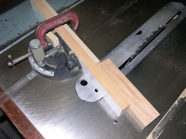

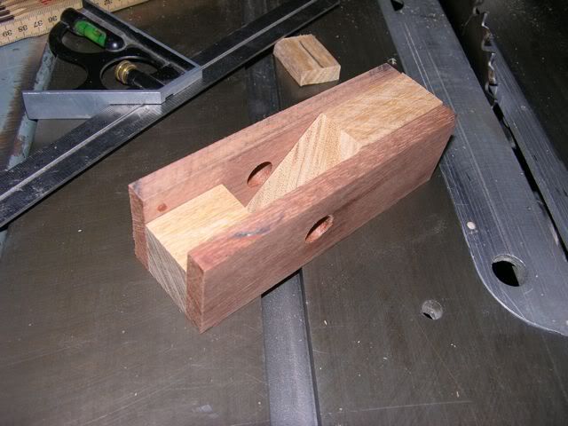

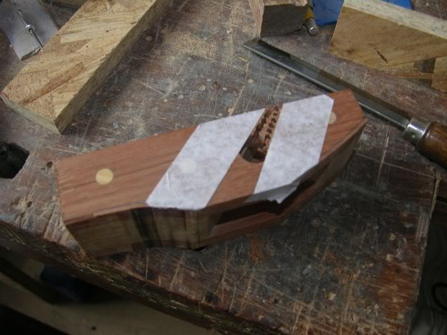

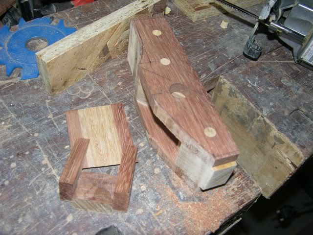

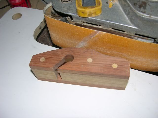

Preparando corte da abertura lateral.
Abertura lateral.
Abertura lateral.

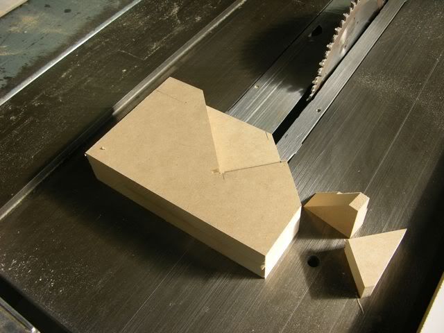

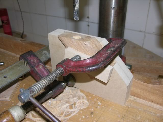

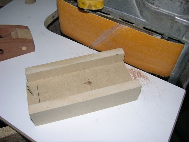

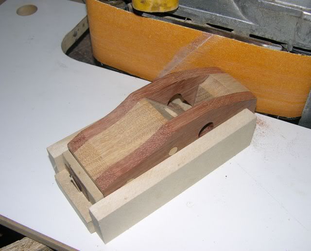

Gabarito para modelar a frente e a traseira da base.
Modelando.
Finalizando abertura lateral.

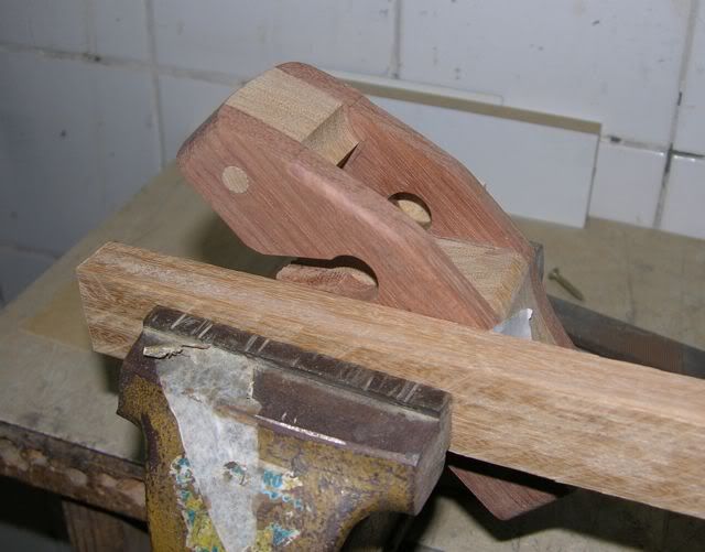

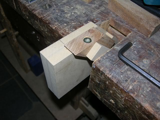

Cortando trava da lamina.
Guia para dar acabamento na trava.
Modelando a trava.
Esperimentando a trava na base.
Fazendo a furação da trava.

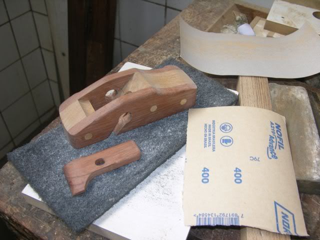

Já na fase de acabamento.

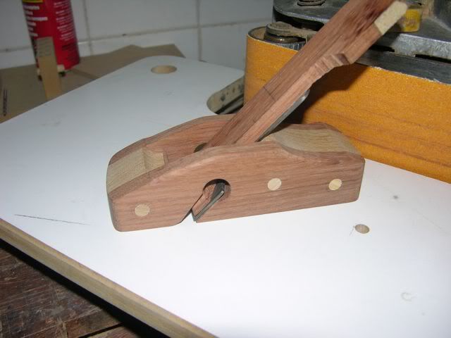

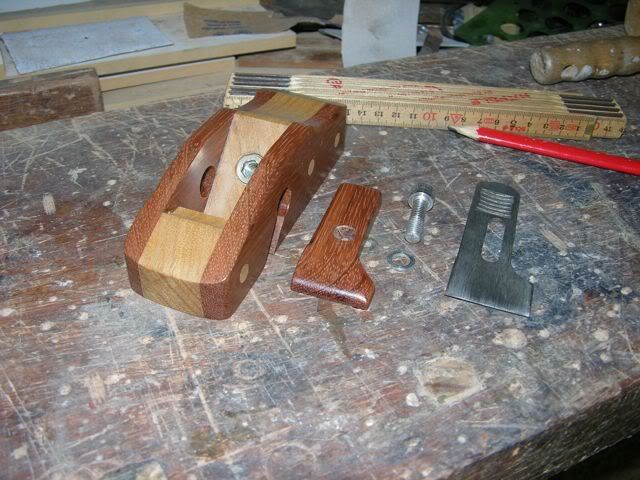

Conjunto pronto para ser montado.

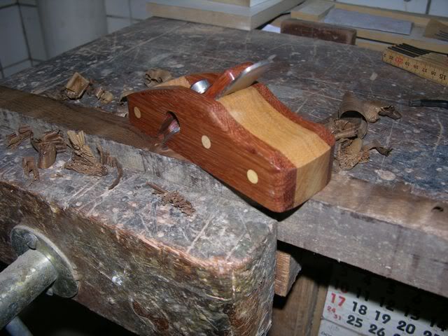

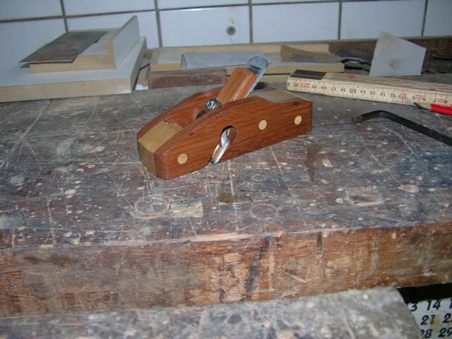

Plaininha montada.
Fazendo primeiro teste prático.
É isso pessoal. Espero que tenham gostado e criticas serão bem vindas para melhoria de outras.
Miro beleza de plaina, essa lamina é da plaina nm 78 (rabbet), porque vc tá usando chanfro (bevel) da lamina para cima e não para baixo, o angulo ficaria bem mais aberto,ou talvez para ter a abertura lateral na esquerda.
é só um pitaco

Chatara, usei essa lamina de rabbet mas inverti o angulo de afiação, ficou pra baixo.
Valeu pelo Pitaco!
