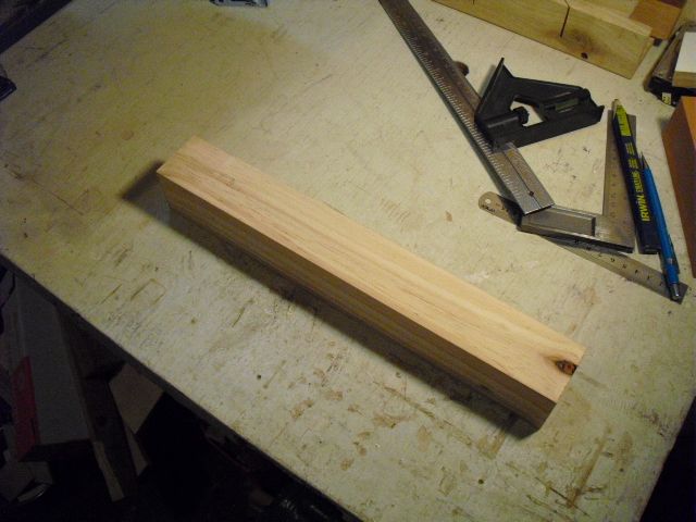

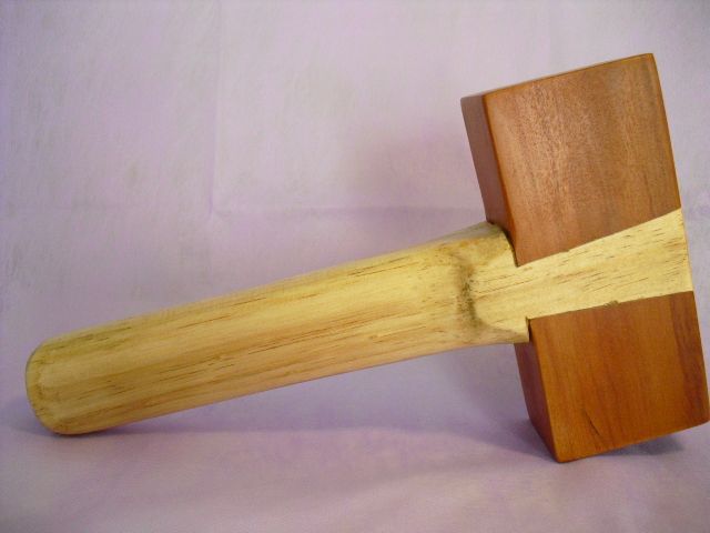

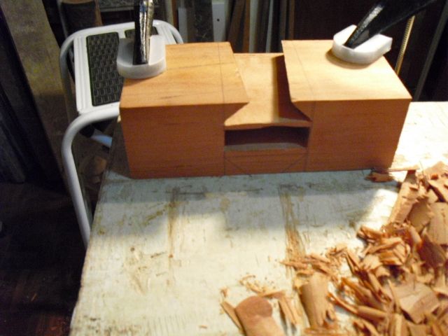

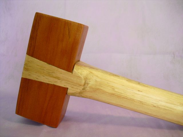

Amigos, movido por um desafio proposto por um grande amigo, fiz um malho que é chamado de "malho misterioso", por ter um encaixe considerado impossível, em forma de rabo de andorinha invertido. Reparem nas fotos abaixo que a parte da frente do encaixe é maior que a parte próxima ao cabo, sem haver qualquer emenda.
Curioso, não? Como pode encaixar alí? Posso afirmar que a elaboração dessa peça é um aprendizado e tanto, e vale a pena tentar fazer. Segue a receita :D .

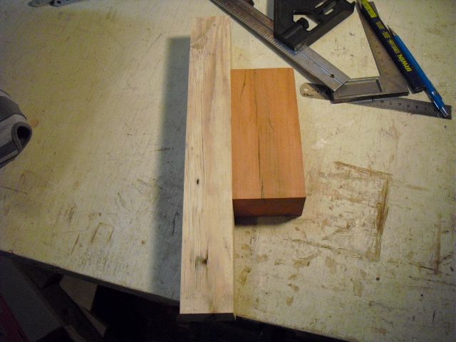

Começando pelas madeiras, optei por uma cabeça em peroba e o cabo em pinus, por acreditar que o ideal seria a cabeça em uma madeira mais dura, para resistir melhor à pressão, e o cabo numa mais macia, para melhor flexibilidade e adequação ao encaixe. Seguem as fotos delas já cortadas e aparelhadas.

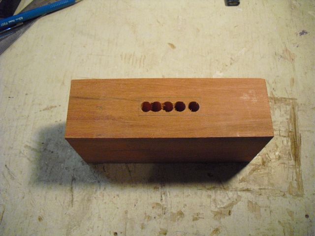

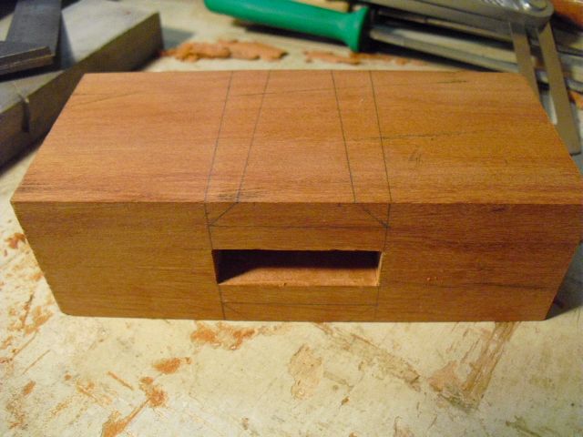

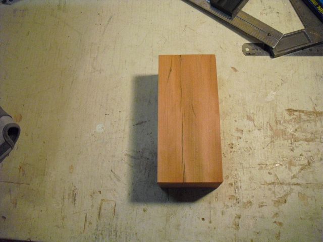

Como de costume, comecei o trabalho pela parte que julgo mais difícil, no caso, a cabeça do malho, onde ficam os recortes das furas.

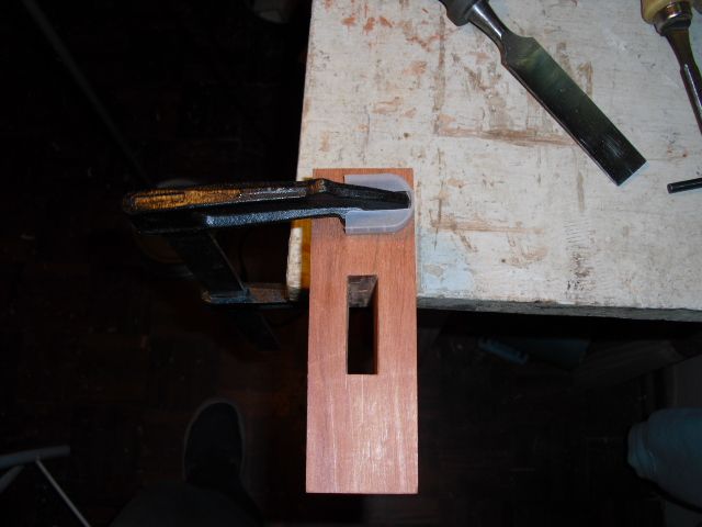

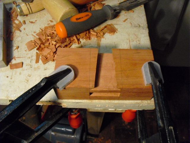

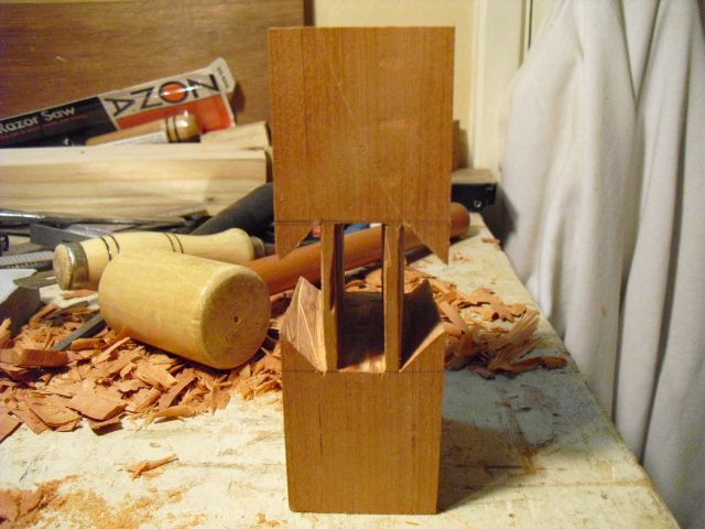

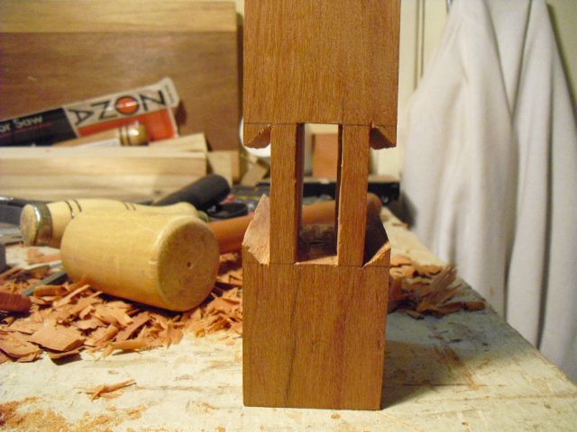

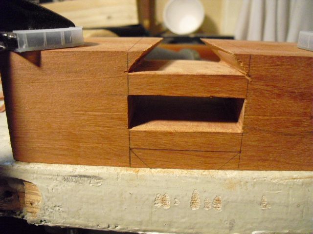

Com a fura central já acertada, segui para o desenho e corte dos encaixes laterais. Fiz os cortes iniciais com um serrote japonês, mas não gostei muito do resultado. Além de forçar muito o serrote, os cortes ficam muito justos e difíceis de acertar a profundidade correta. Como cortei na linha determinada, fiquei sem margem para correções. Isso me gerou um problema no final do trabalho. Na próxima vou tentar com serrote de costa normal e deixar uma folga para acertar depois com o formão.
Aqui os encaixes já feitos com formão. Como disse, por não ter conseguido ajustar a profundidade das laterais uniformemente, o centro de ambos ficou com uma pequena lombada, que fiquei com medo de tentar ajustar e escavar demais, prejudicando as laterais dos encaixes. Talvez fosse melhor ficar com uma pequena valeta do que com essa lombadinha, pois prejudicou o resultado final. Reparem que o corte forma uma rampa. Ele é mais estreito na frente, longe da espiga central, e mais largo no fundo, aproximando-se o máximo possível da espiga central.

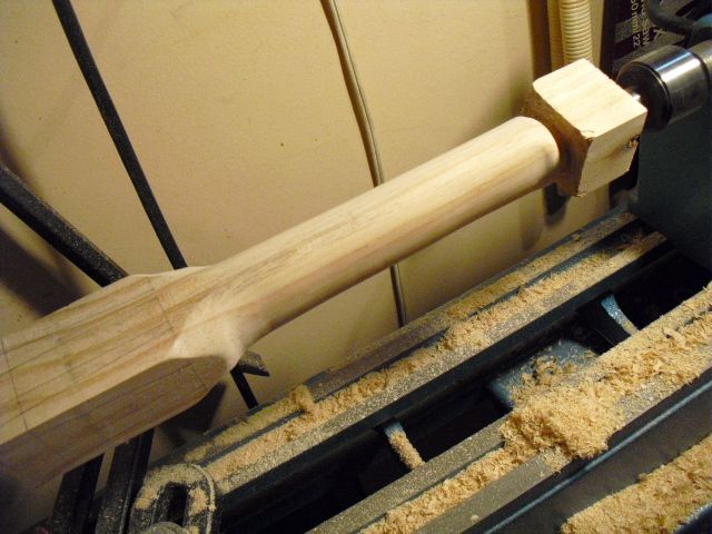

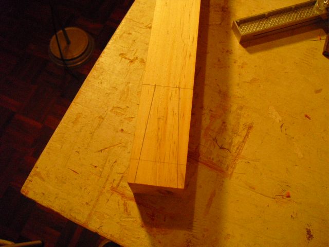

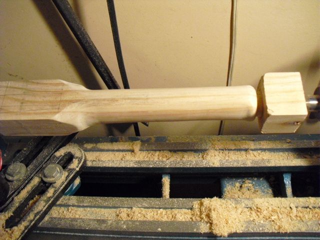

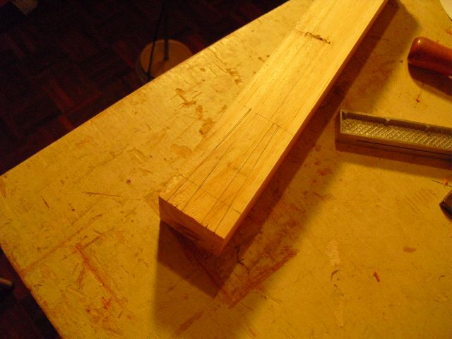

Aqui a marcação do cabo e o torneamento elíptico. Optei por deixar um pedaço excedente atrás do cabo para não correr o risco de quebrar quando fosse bater para encaixar na cabeça. A frente do cabo deve ser marcada passando uns três centímetros além do limite da cabeça, para facilitar a flexão dos dentes que serão feitos a seguir.

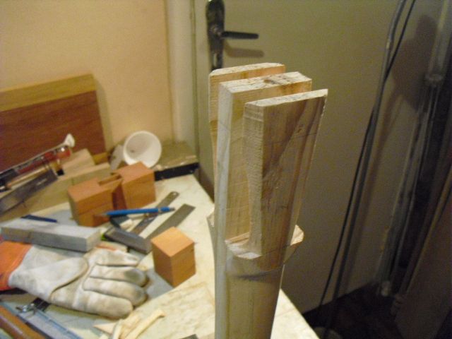

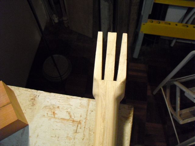

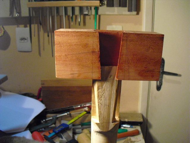

Já cortando o garfo na ponta do cabo, e os cantos dos dentes para o encaixe. O corte dos cantos, embora seguindo a linha corretamente, ficaram um pouco abaixo do limite da espiga central, coisa de meio milímetro, mas ocasionou um outro problema no final do trabalho. O importante é que a parte onde está a marcação do final do cabo fique com a espessura exata da frente da cabeça do malho, para não haver folga no encaixe. Reparem que os dentes do garfo são meio arredondados por dentro, para facilitar a flexibilização dos mesmos.

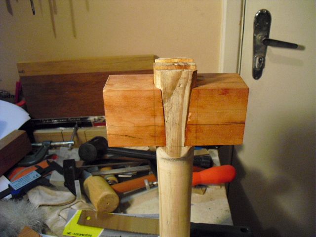

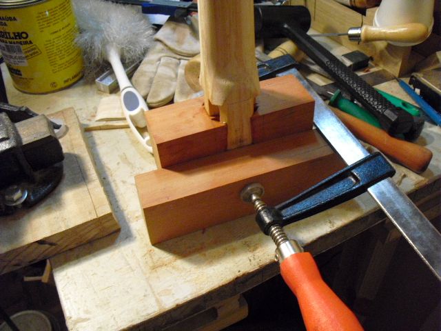

A hora da verdade! Iniciando o encaixe. Passei um tanto de cera na parte interna dos encaixes para facilitar o trabalho. Nesse momento deve-se, com cuidado, aproximar os dentes do garfo à espiga central. Se estiver usando uma madeira mais dura, use um grampo "C" para esse aperto, mas devagar para não quebrar o dente.
Depois de algumas pauladas, consegui finalizar o encaixe.

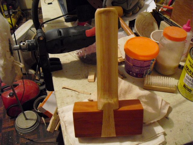

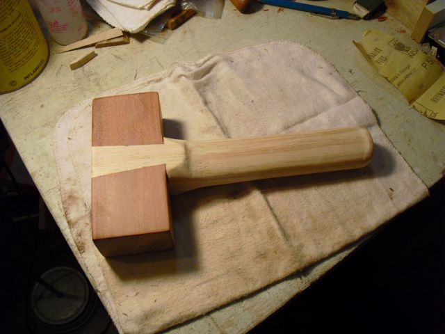

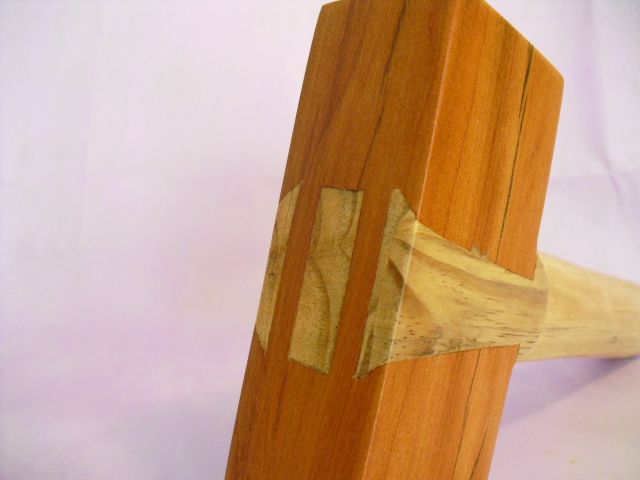

As pontas já cortadas e lixado, pronto para receber o acabamento.

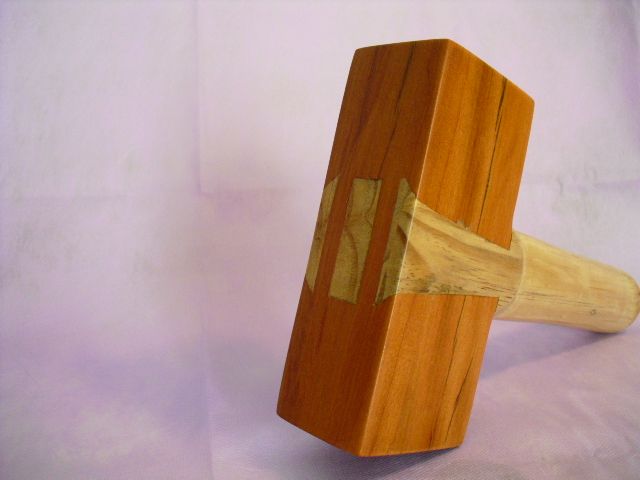

Os problemas encontrados foram que as pequenas lombadas fizeram com que os dentes fossem forçados para cima. Em um dos lados, como a borda do encaixe estava muito afiada e o pinus é muito macio, acabou cortando um pouco a madeira do cabo, deixando uma pequena folga embaixo. Do outro lado, o pinus não aguentou a pressão e acabou rachando no meio, fazendo também com que o dente subisse e deixasse outra pequena folga. Corrigi esses defeitos colocando pequenos calços nas emendas, como é possível notar nesta foto.
O outro problema: Os cortes inferiores dos dentes, por terem sido feitos um pouco abaixo da linha da espiga central, deixaram um pequeno espaçamento entre a cabeça e o cabo, como é possível ver nesta foto, mas esse não corrigi, pois achei que ficaria parecendo uma emenda e tiraria o charme do malho.
Independentemente desses problemas, acho que consegui um bom resultado e, como disse, foi um aprendizado e tanto. Acredito que, no próximo, o grau de acerto deve melhorar. Abraços!

Maravilhoso seu trabalho, e como eu sempre digo, os gatos só vê quem cria. Não consigo ver nenhuma imperfeição depois de pronto. :clap1: :clap1: :clap1: :clap1:
O contraste peroba X pinus ficou demais.

Gostei de ver o malho e achei muito interessante o encaixe.
Valeu por ter revelado o segredo!

Isso mesmo João :up: . Malho ou maço. Aproveito para divulgar um com mais dicas para a contrução da peça. Abraços!

Amigo Lauro meus parabéns pela confecção do "Malho Misterioso".
e, muito obrigado por desvendar o truque.
Trabalho simplesmente perfeito !

Lauro escreveu:Isso mesmo João :up: . Malho ou maço. Aproveito para divulgar um com mais dicas para a contrução da peça. Abraços!
Valeu Lauro.
Está na lista das coisas a fazer.... Quem sabe um dia.

Olá Lauro, que belo trabalho Parabéns ...
Vi somente agora em função de ter ficado meio ausente nesses últimos dias!
Deve ser uma experiencia muito bacana mesmo fazer esse projeto.
Seu passo a passo ficou d+ e com certeza vai ajudar muito quem se interessar pela execução! Me incluindo, claro... hehehe

So vi este topico agora :harg:
Lauro, ficou magnifico, uma verdadeira obra de arte ninja :clap1: :clap1: :clap1:
nem em sonho me atrevo a fazer um encaixe destes :[-X:
