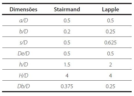

fazer um separador ciclônico, desde que eu descobri esse aparato, sempre esteve nos meus planos. Como vários amigos daqui do fórum esão fazendo os seus, resolvi montar o meu também. O ponto de partida foram o esquema e a tabela apresentadas pelo JCTeixeira:

Fui comprar o tubo para fazer a seção cilíndrica e acabei optando por um cano de esgoto de 150 mm, visto que o diâmetro máximo do meu cone era de 180 mm.
De acrodo com a tabela, para fazer um ciclone no padrão Stairmand com um cano de 150 mm, as outras medidas deveriam ser:
a 75 mm
b 30 mm
s 75 mm
De 75 mm
h 225 mm
H 600 mm
Db 56 mm
No final das contas, as únicas dimensões que eu acabei respeitando foram a "s" e a "h", ou seja, a altura do cano de 150 mm e a "profundidade" do cano de saida pro aspirador. Para garantir a vedação do conjunto todo, comprei uma folha de EVA que usei em duas partes do separador, que serão mostradas mais adiante. Também usei e abusei da cola de silicone.
