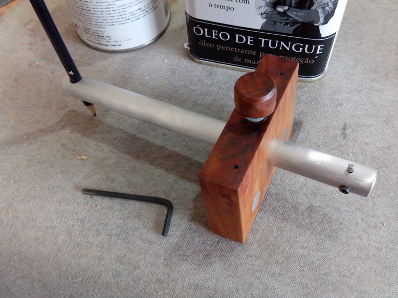

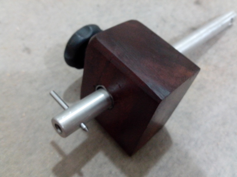

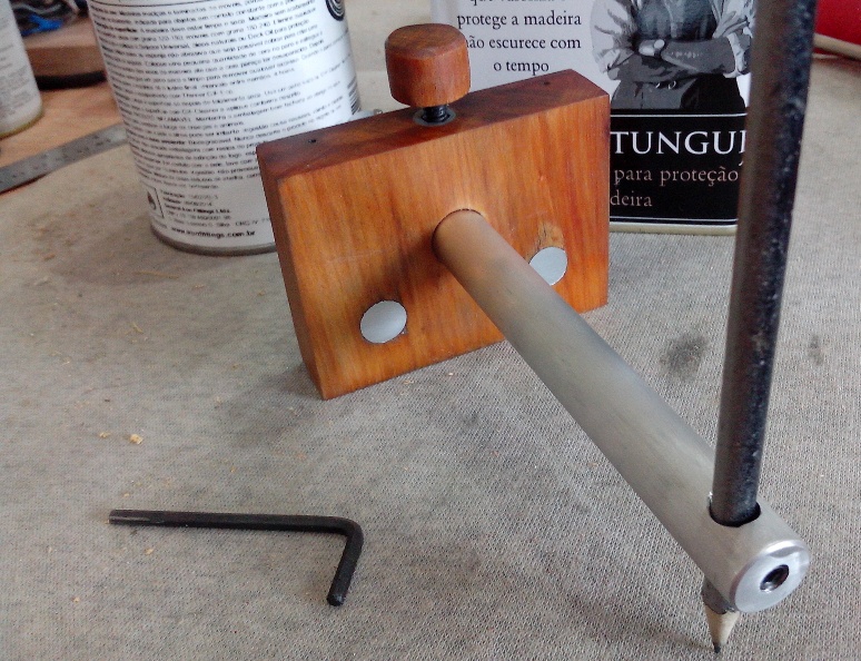

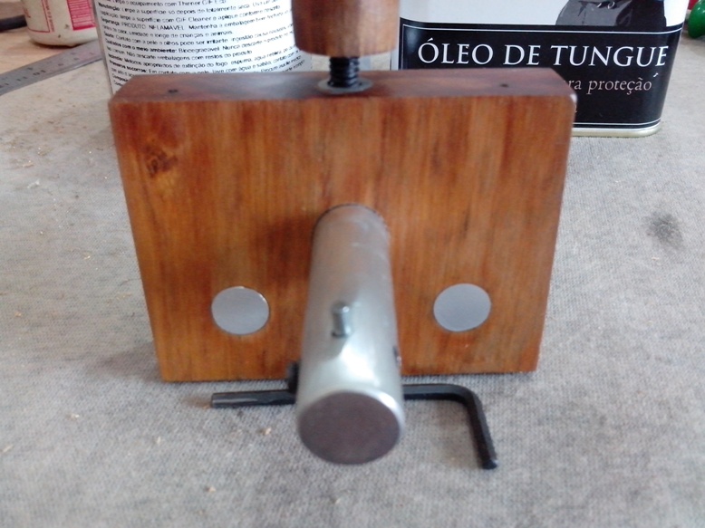

Pessoal hoje é domingo, estou arrumando a baguncinha, e fiz um Graminho só para sentir o cheiro da serragem :up:
Pino riscador de aço, haste de alumínio 205mm x 15mm, madeira que tinha na caixa de utilidade, acabamento óleo de Tungue e cera Artefice Supreme.
Círculos cuja função é decorativa, alumínio maciço de 12mm polido.
A combinação do óleo, cera e a madeira, deixou um brilho aveludado :up:
Knob mesma madeira do corpo, colado em um parafuso Allen de 1/4".
Ver em Tamanho realimg/161518.jpg[/miniatura]
Ver em Tamanho realimg/161542.jpg[/miniatura]
Ver em Tamanho realimg/161556.jpg[/miniatura]
Clique nas imagens para ampliar.

Pelo que entendi, este graminho é duplo: de uma lado é riscador com ponta de metal e do outro risca com lápis. É isto?
Achei muito legal. Já vi poucos graminhos com riscador de lápis. Ou melhor, já vi quase nada de graminhos com riscador de lápis. Por isso achei muito bacana e criativo. E engraçado porque que não tenho lembranças de ter visto um graminho com lápis.
graminho é coisa que não tenho, faz falta e dá para gente fazer e este seu graminho me despertou um ferramenta que me faz muita falta. É o compasso. Neste seu graminho ainda dá para instalar uma pequena ponta de prego no centro da base do corpo de madeira dele para usá-lo como compasso.
Boa idéia que você me despertou e ele ficou muito bonito e bem acabado.
parabéns.

Mila escreveu:Edu.
parabéns.
Mila este já é o 2º Graminho que faço, o 1º peguei ele hoje para dar uma reformado, ele também aceita lápis, o risco com lápis era útil quando fazia caixas de som, afinal ele já tem 10 anos de trabalho, e ele precisava de uma lixada e um pouco de acabamento, quando fiz o 1º também fiz o compasso separado, usei um Ipê tabaco bem escuro, depois vou postar umas fotos dos dois :up:

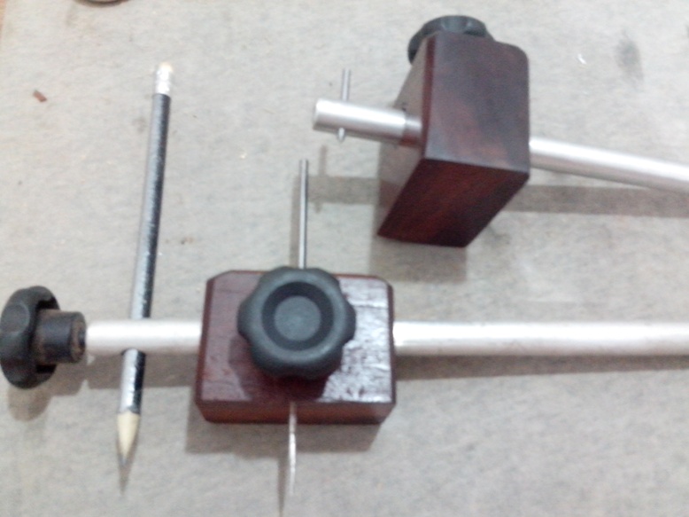

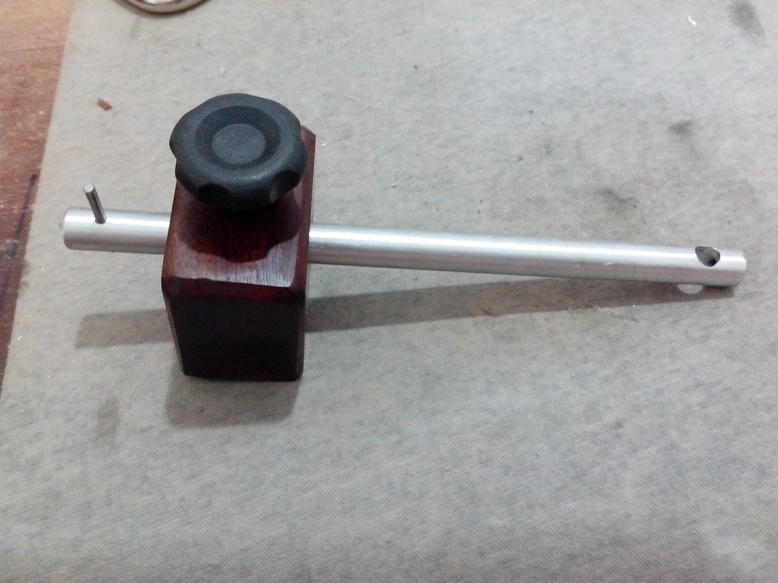

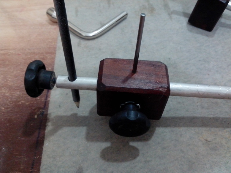

Mila segue o meu Graminho antigo tem mais de 10 anos.
Neste Graminho eu usei uma bucha de metal, pois eu não tinha Broca exata da haste, então achei um cano que serviu de bucha, caiu do Céu :oba:
Naquela época eu tinha só uma tico-tico de mão, uma túpia da Makita, uma furadeira B&K, e uma lixadeira orbital da Skill "USA" (comprei barato, ela participou de uma feira, e o lojista me vendeu a preço de hermano :up:
Ver em Tamanho realimg/002701.jpg[/miniatura]
Ver em Tamanho realimg/002711.jpg[/miniatura]
Agora os dois Graminho e Compasso :oba:
Ver em Tamanho realimg/002757.jpg[/miniatura]
Ver em Tamanho realimg/002643.jpg[/miniatura]

Edu, belo graminho, ficou muito bom!!! Aliás os dois ficaram ótimos!!! :up:
Agora me diz uma coisa: essa barra de alumínio maciço, onde vc conseguiu? acha no mercado? não tenho lembrança de já ter visto!! /think

XISLAIR escreveu:Edu, belo graminho, ficou muito bom!!! Aliás os dois ficaram ótimos!!! :up:
Xislair!!
Tem uma empresa aqui chamada vende todo tipo de barras, chapas e perfiz de alumínio.
A de 12mm 6mts, paguei menos de 35,00 :up:
Tem maciço e em canos sem costura, o preço é por quilo da barra de 6mts.
