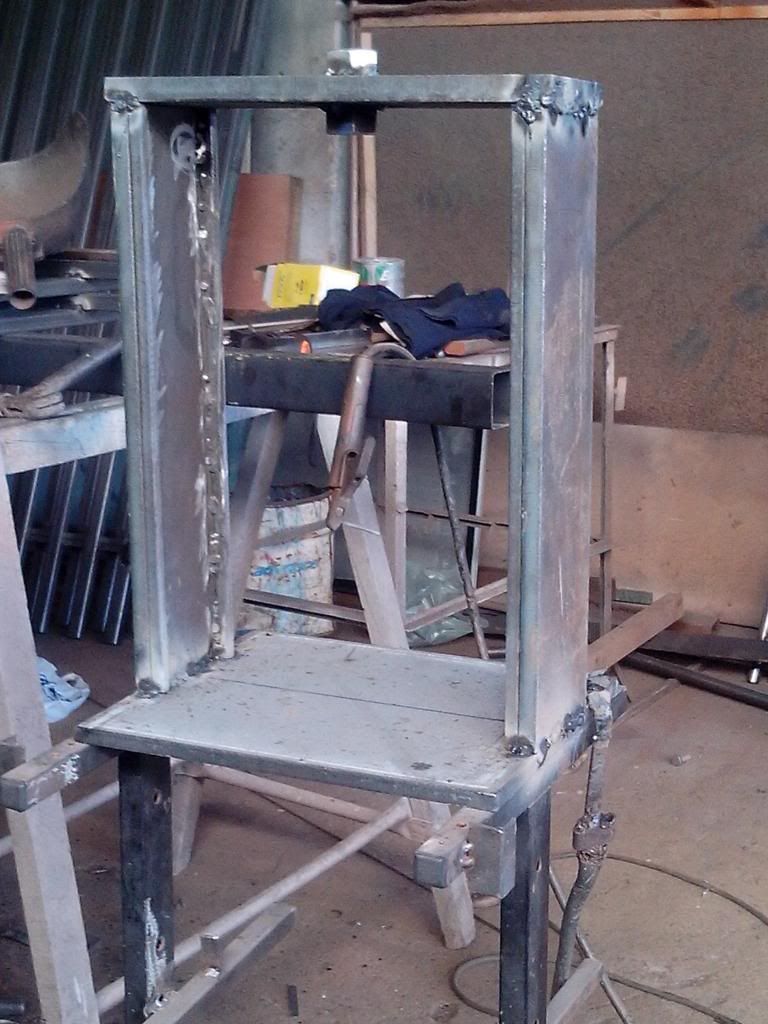

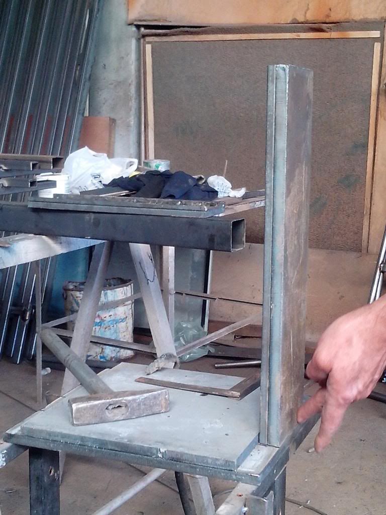

Re: Minha prensa para segmentados
flaviovieira escreveu: :ipcnt: Projeto....fotos.....video!

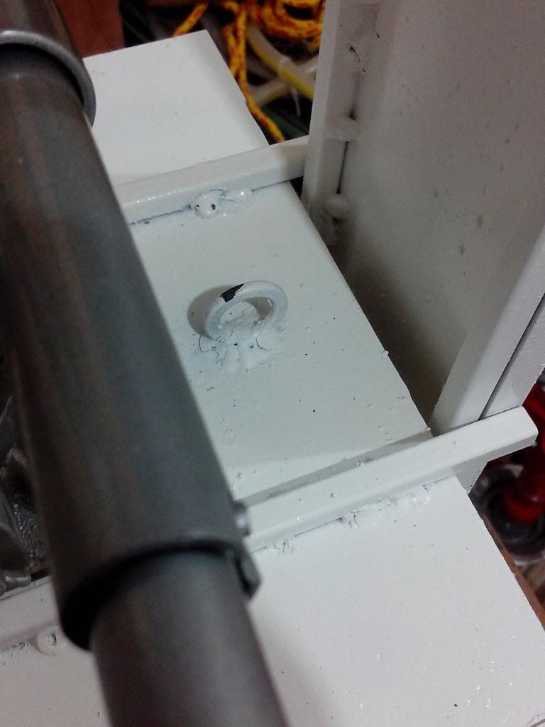

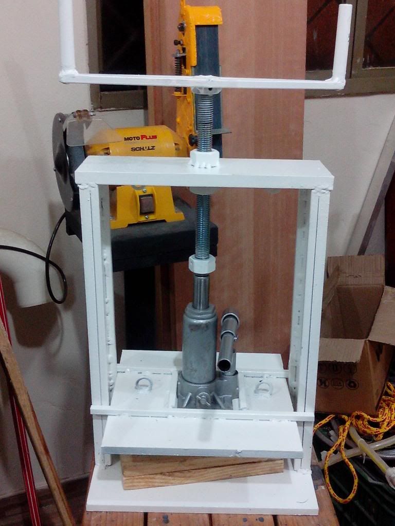

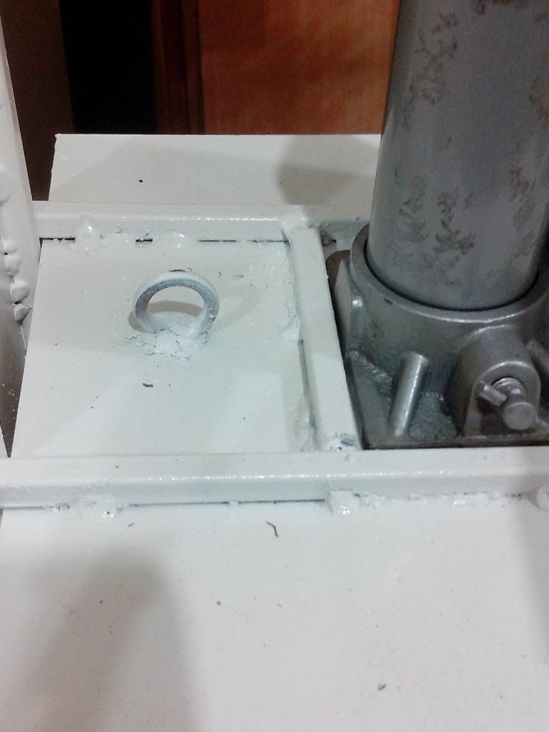

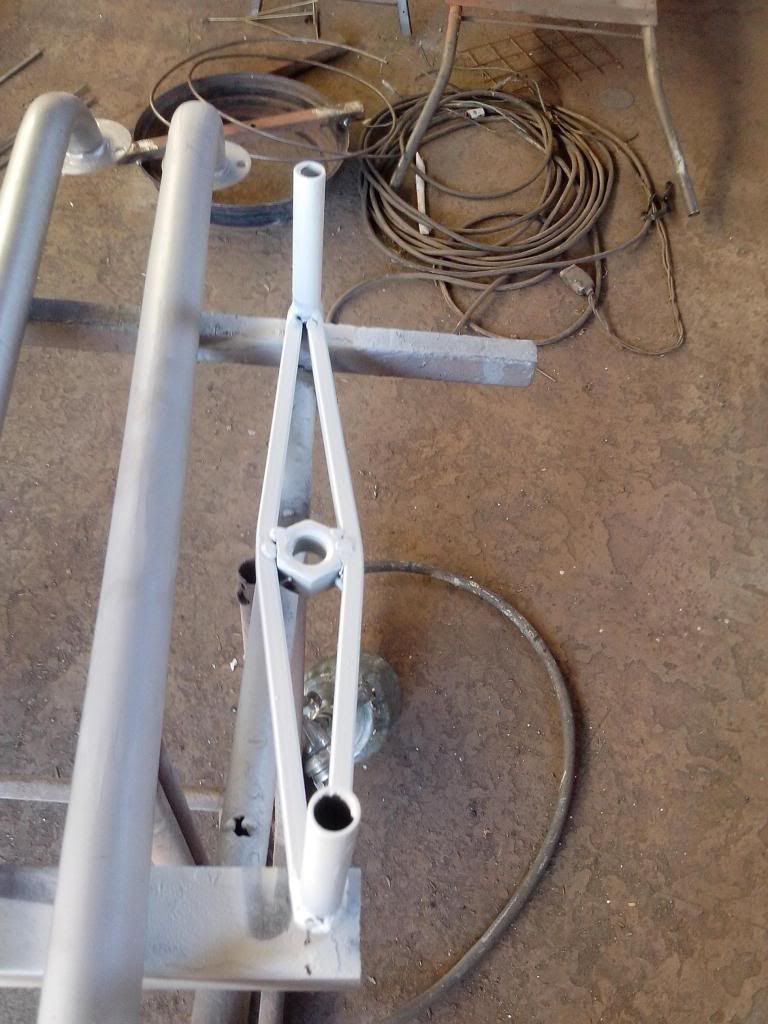

Lá vai as fotos :
Processo de soldagem:
Ver em Tamanho realhttp://i1117.photobucket.com/albums/k58 ... 37d7a0.jpg[/miniatura] Ver em Tamanho realhttp://i1117.photobucket.com/albums/k58 ... 0762a2.jpg[/miniatura]

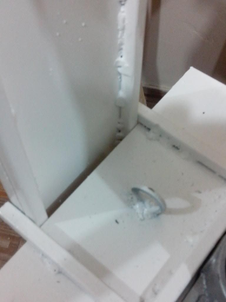

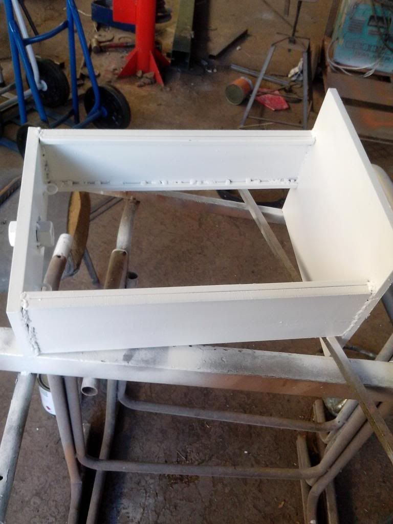

Processo de pintura:
Ver em Tamanho realhttp://i1117.photobucket.com/albums/k58 ... c73074.jpg[/miniatura] Ver em Tamanho realhttp://i1117.photobucket.com/albums/k58 ... ce4653.jpg[/miniatura]

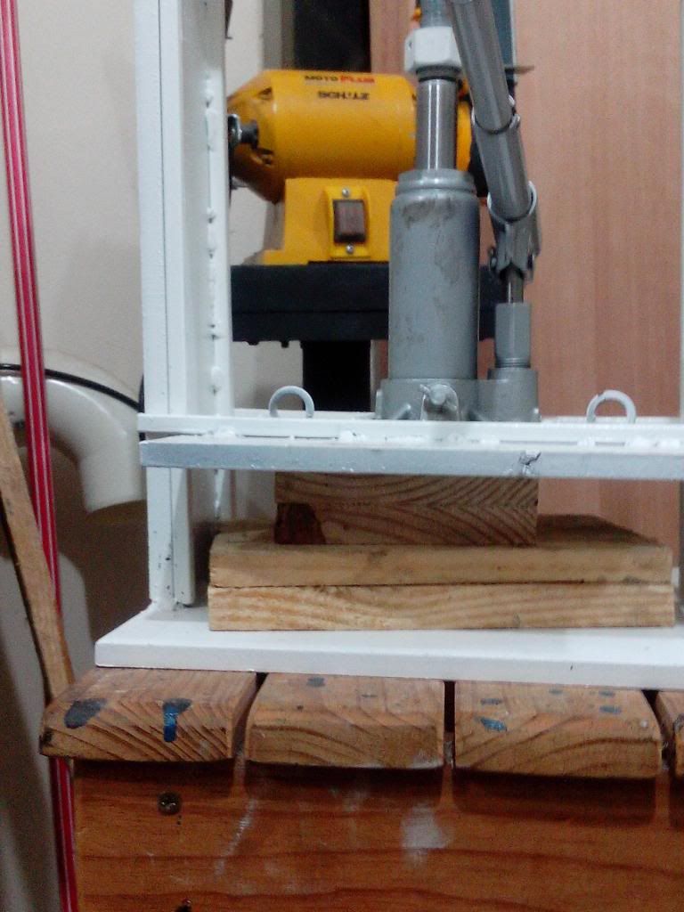

Montagem e teste, está faltando 2 molas preciso ir ao Shopping Ferro Velho pra comprar:
Ver em Tamanho realhttp://i1117.photobucket.com/albums/k58 ... 8788c1.jpg[/miniatura] Ver em Tamanho realhttp://i1117.photobucket.com/albums/k58 ... 3aa3d4.jpg[/miniatura] Ver em Tamanho realhttp://i1117.photobucket.com/albums/k58 ... c9f325.jpg[/miniatura]
Ver em Tamanho realhttp://i1117.photobucket.com/albums/k58 ... 0fb8e5.jpg[/miniatura] Ver em Tamanho realhttp://i1117.photobucket.com/albums/k58 ... e40027.jpg[/miniatura] Ver em Tamanho realhttp://i1117.photobucket.com/albums/k58 ... 1afaf3.jpg[/miniatura]
Ver em Tamanho realhttp://i1117.photobucket.com/albums/k58 ... 222e4d.jpg[/miniatura] Ver em Tamanho realhttp://i1117.photobucket.com/albums/k58 ... dbad40.jpg[/miniatura] Ver em Tamanho realhttp://i1117.photobucket.com/albums/k58 ... c0185b.jpg[/miniatura]
:arrow: Clique nas fotos para ampliar
Pintei ela de branco :?: pois meu primo estava pintando uma peças brancas para um cliente dele, e aproveitei a pintura :up: DI-graça até branco vai, apesar de não gostar, pois suja muito :up:

Putz, ficou excelente Edu :clap1: :clap1: :clap1: . Gostei muito :up: . Parabéns e abraços!

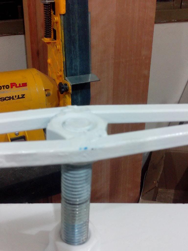

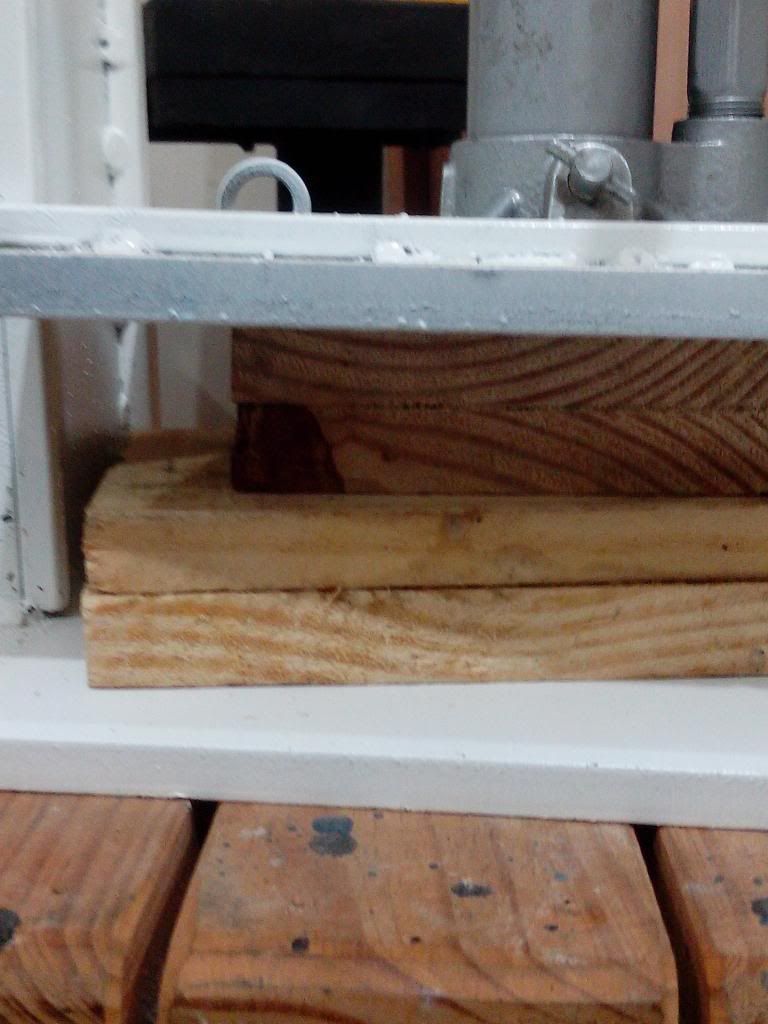

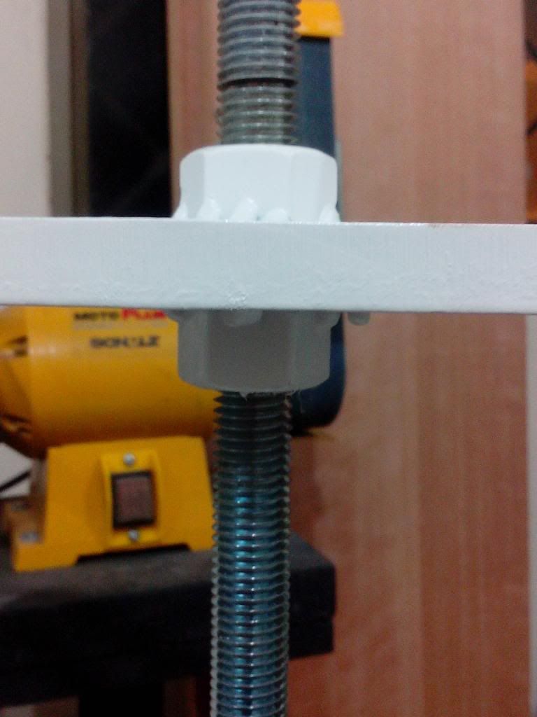

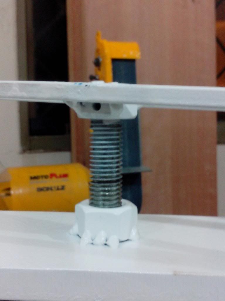

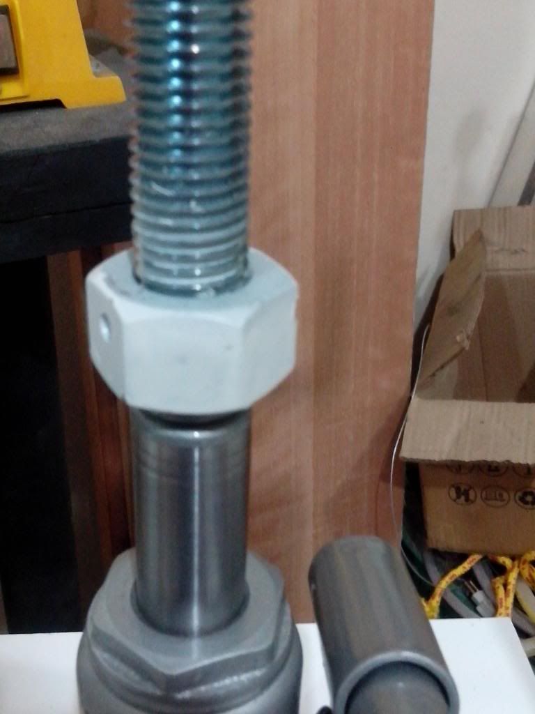

Faltou uma foto:
Ver em Tamanho realhttp://i1117.photobucket.com/albums/k58 ... a0bafc.jpg[/miniatura]
Eu usei um parafuso e macaco Hidráulico, para evitar de encher de calços, o parafuso substitui os calços :up:
Parabéns, a tua prensa ficou ótima, como marceneiro, voce é um ótimo serralheiro :loll: :loll: . Foi muito boa a tua idéia de colocar o parafuso para ajuste da altura, agora só posso te desejar boa sorte na garimpagem das molas. Eu me lembrei que uma vez precisei desse tipo de mola e encontrei no shopping numa antiga máquina de lavar roupas, elas serviam para segurar o tambor.
Redbaron escreveu:Edú
Obrigado Pedro :up:
Boa dica amanhã vou procurar as molas :oba:

A idéial do parafuso substituindo os calços fechou. :up:
